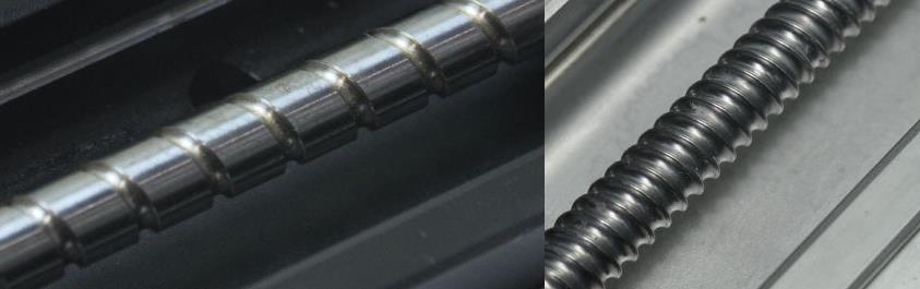

Dívám se na fotky šroubů vedení THK KR33.
1. šroub (na fotce vlevo)
délka: 580mm
soupání: 10mm
průměr: 10mm
2. šroub (na fotce vpravo)
délka: 530mm
soupání: 6mm
průměr: 10mm
Dá se říct, jaký je v těch dvou šroubech praktický rozdíl. Který je lepší pro stavbu cnc stroje?

ten s menším stoupáním je rozhodně válcovaný takže bude mít menší přesnost , ten s velkým stoupáním zas budeš mít při stejném pohonu menší rozlišení ( mm/ krok )
ale měl by být broušený a tudíž přesnější . samozřejmě pokud to oboje není nějaká čína
záleží taky jestli potřebuješ honit stroj do rychlosti nebo přesnosti , každopádně můžeš mezi pohon a šroub použít řemenový převod dopomala a tím si pomoct k síle a rozlišení

Takže jsou prostě ekvivalentní jen jeden umožňuje při stejných otáčkách větší rychlost, ale menší rozlišení a sílu a druhý větší rozlišení, sílu ale je pomalejší.
No a když budu mít u toho šroubu s větším stoupáním otáčky o 10/6 pomalejší, tzn. rychlost vozíku bude stejná, budou ekvivalentní nebo se to bude nějak zasekávat apod. Tzn. ten s menším stoupáním je lepší.
Uvažuju o dráze tak 300-400mm. Jaký zdvih by byl nejlepší? Pro frézování asi nebude muset být nějak závratná rychlost, spíš přesnost. Je třeba 500 mm/s hodně?

ten světším stoupáním by měl být podstatně kvalitnější je broušený kdežto ten druhý válcovaný ato ti netzaručížepůjdevcelédélce stejně lehceú ztuhaa podobně

bez adekvátního katalogového listu to porovnat nelze.. ten s tím malým stoupáním může být klidně broušený s předepnutou maticí pro vysocepřesné aplikace a taky to může být válcovanej čínskej šunt.. podle fotky to bude vypadat stejně.. taky jde o matici ten s menším stoupáním bude mít pravděpodobně víc řad kuliček a bude únosnější takže říct že je lepší ten či ten nelze.. ale na tvoji otázku se dá odpovědět že to bude fungovat asi obdobně..
jestli je 500mm/s hodně to je relativní.. na profi mašinách na servech je to nic a běžně choděj i víc jak 2x tolik,ale na krokáčích a hobby strojcích je ta rychlost z říše snů, většina strojků nejede ani desetinu.. ty "dobré" tak čtvrtinu

Jsou to šrouby z THK LM Guide Actuator KR (made in Japan).

oba jsou válcované , viz popis , oba mají udávanou stejnou přesnost: třída přesnosti IT7
co se vhodnosti týče tak záleží co od sterojeočekáváš , pokud ti jde o přesnost tak vol 5 pokud pootřebuješ honit rychlost tak vol 10
