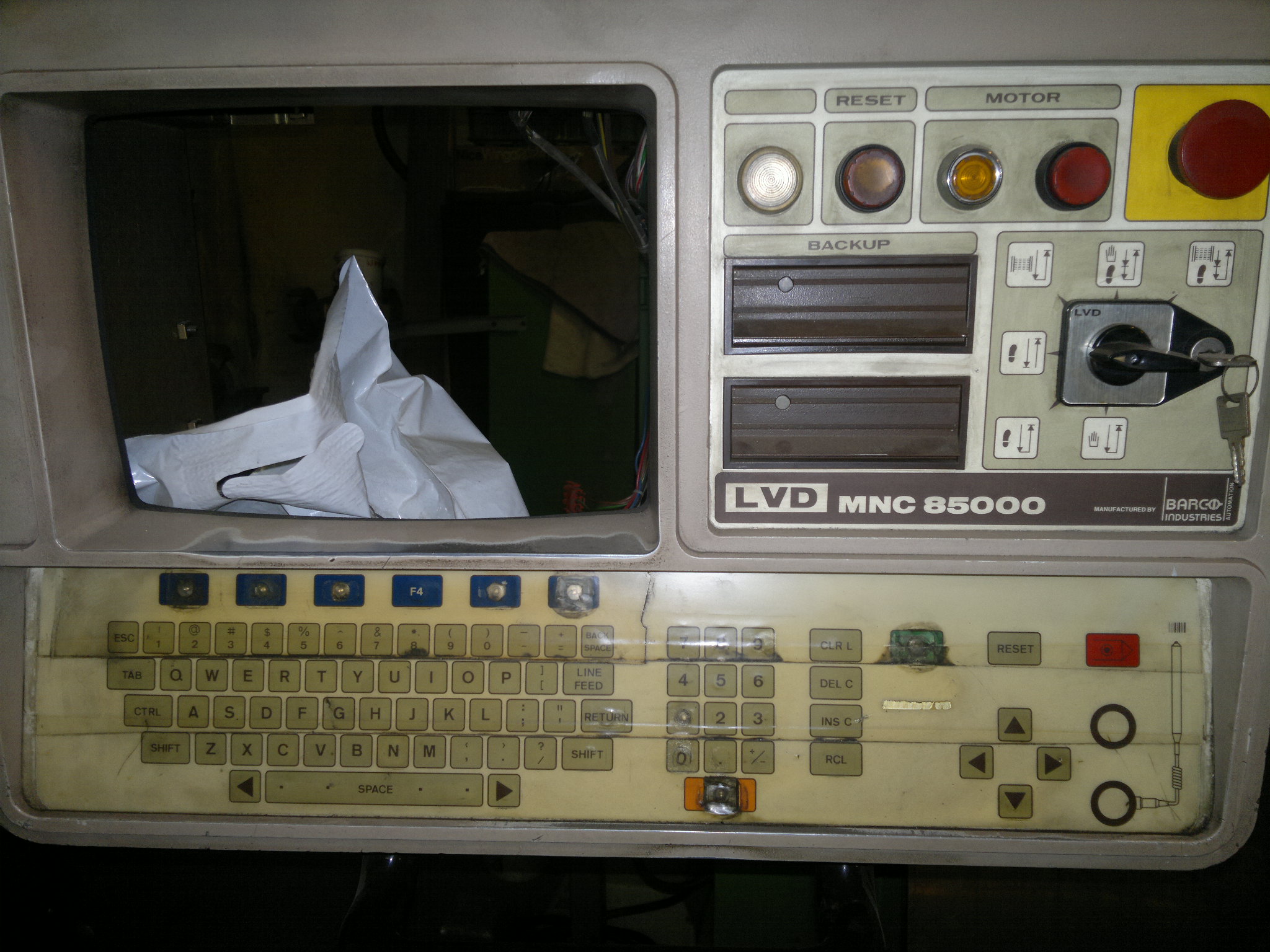

Vyhořel mi CRT monitor u Ohraňovacího lisu LVD a náhrada je dražší než celý stroj nemáte nápad třeba na přestvbu řízení?

Stroj je z roku 1988 a řízení je MNC 85000 od Barco. Koupil jsem ho za 25000,- a náhrada monitoru je od LVD cca za 2500 eur :evil: Vstupní konektor monitoru je mac tak jsem zkoušel ruzné převodníky na VGA monitor ale nic.

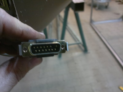

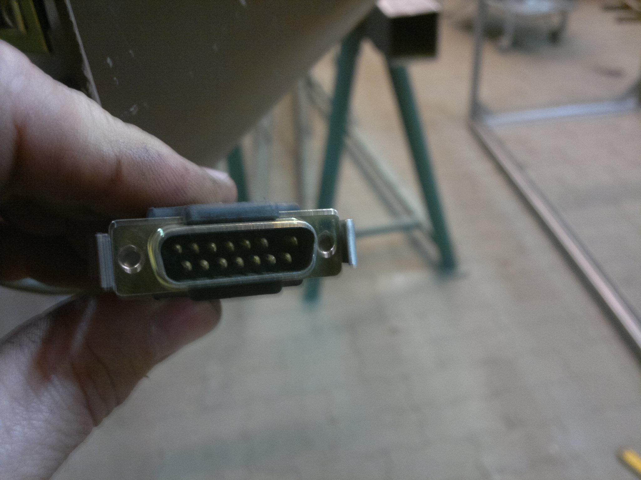

Konektor do monitoru je tento

takovy konektor byl na gameportu -15 pin?
otazka ,co to byl za video standard nebo atyp?
podle roku to muze byt CGA, XGA?
nevzdavej to! rozeber to a podivej se, jestli byly zapojene vsechny vodice?

To nic nedokazuje, tyhle konektory byly standardizovány předtím, než se začali používat v PC, takže si je mohl používat kdo chtěl a na co chtěl.

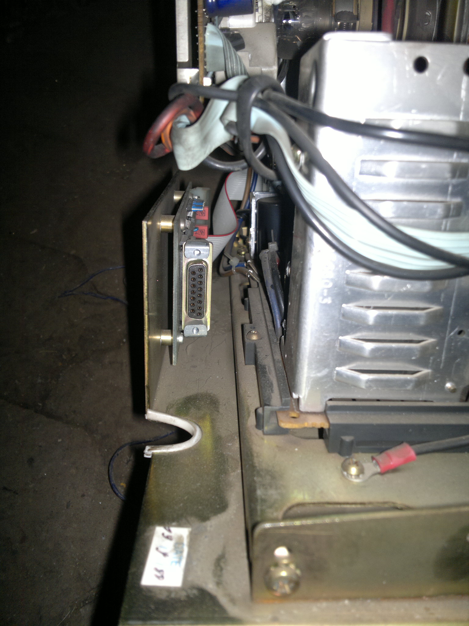

deathhand Pokud se na nás ještě někdy přijdeš podívat, odšroubuj a nafoť, prosím, ještě tu desku, do které se zapojuje ten kabel.
