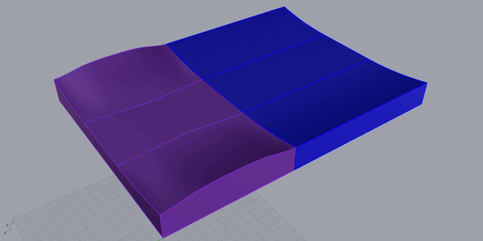

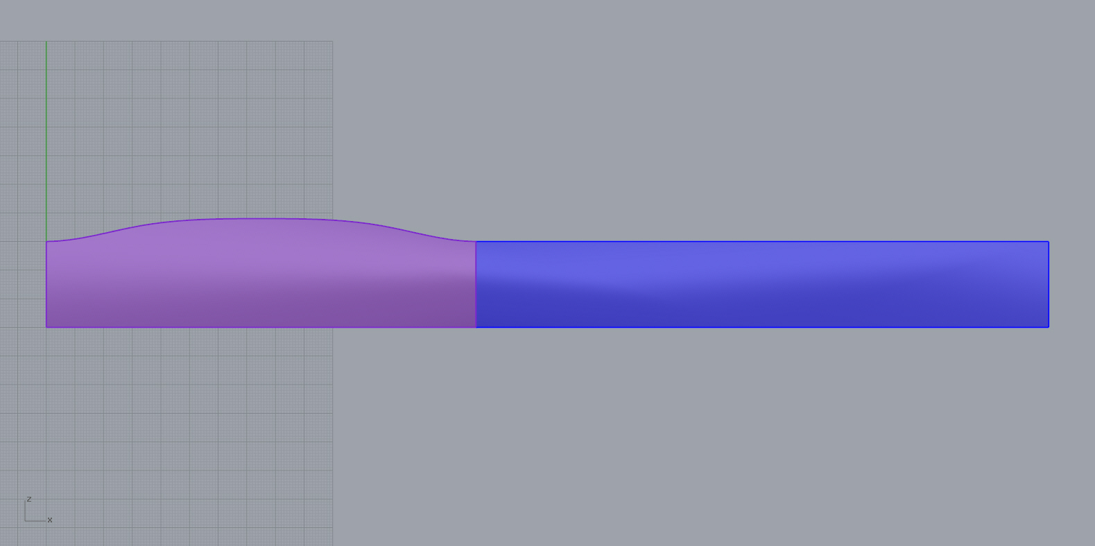

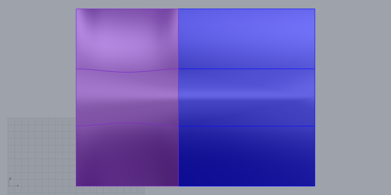

Sháníme malou CNC frézku, kterou budeme využívat na frézování forem. Formy se budou dělat z dřevěných bloků o rozměru cca 260x200x50mm (dvě části formy posílám v příloze). Jelikož nemáme nějaký extra budget, ale zároveň potřebujeme alespoň přiměřenou preciznost pro jejich výrobu, vyhodnotili jsme to jako nejvýhodnější variantu. Nepotřebujeme nějakou extra přesnost na setiny milimetru, bohatě stačí, když to bude přesné na milimetry, proto nám jako nejvýhodnější varianta vypadlo pořídit obyčejnou frézku z ebay 3040 (viz http://www.ebay.com/itm/Quality-Precise ... 27d7a18ddb" onclick="window.open(this.href);return false;).
Můj dotaz na vás je - zvládna tahle frézka udělat formy jako jsou v příloze? Když je tam pracovní plocha 390x290x55mm nebude problém když výška opracovávaného materiálu bude 50mm? Logicky by asi neměla, ale nevím jestli takhle pracovní plocha je opravdu pracovní plocha nebo je do pracovní plochy nutný počítat ještě nástroj... abychom nekoupili něco, do čeho se nám potom nevejde materiál nebo nemuseli kupovat 6040.

ale jak jsem psal v tom Z bude problem
vzdy je to udaj o rozjezdu te osy
kdyz tedy chces obrabet material 50mm vysoky
a treba chces objet bocni steny az dolu, musis mit 50mm+ vystrceny nastroj
takovym nastrojem zase pri 50mm materialu a 50mm rozjezdu v Z neudelas vrchni stranu
tedy potrebujes rozjezd v Z 100mm+
teoreticky by slo udelat harakiri se dvema nastroji
jeden na vrchni plochu jen minimalne vystrceny z vretene aby to dalo tu sponu a nikde nenabouralo
a druhy vystrceny az dolu aby se dal objet bok ale to by zase nezvladla masina tuhosti atd...
takze z praktickeho hlediska bych to nechtel pouzit ani v nouzi

to ne, kdyz budu mit frezu dlouhou 50, rozjezd 50 a budu v hloubce 50, tak po vyjeti nahoru jsem na vrsku materialurobokop píše:

kdyz budes mit nastroj dlouhy 50 budes s nim v hloubce 50 tak budes na tomto stroji cca 50mm hluboko ve stole
kdyz s nim vyjedes nahoru tak ten stul budes smrdlat koncem nastroje

Ono celkově se na tom budou frézovat věci do hloubky cca 20-25mm, hlubší spíš sporadicky a všechny ty formičky budou vypadat hodně podobně jako jsem posílal v náhledu, takže žádný ostrý hrany, rychlý zlomy, ale spíš pozvolný eliptický věci. Spíš mi právě šlo o to, aby se materiál vešel pod nástroj... ale pokud ten blok bude vysokej třeba 45mm, tak to takovou zásadní roli nehraje... a rozhodně od toho nečkám zázraky ani ultra rychlost, nejsou to věci co by musely bejt honem rychle a hlavně vesměs se na tom opracuje cca 50 takovejhle kousků a defakto svojí hlavní funkci splní a dál se bude využívat spíš na gravírování a tak.Mex píše:Jasně, klidně až na dno. I když pro vyložení frézy 50mm už to bude chtít nástroj o větším průměru (pokud tam budou nějaké kolmé stěny), kdežto pro finish by to asi chtělo něco s menším průměrem.robokop píše:50mm vysokej material do plne hloubky 50mm?, teda treba diru skrz 50mm dlustou desku?
