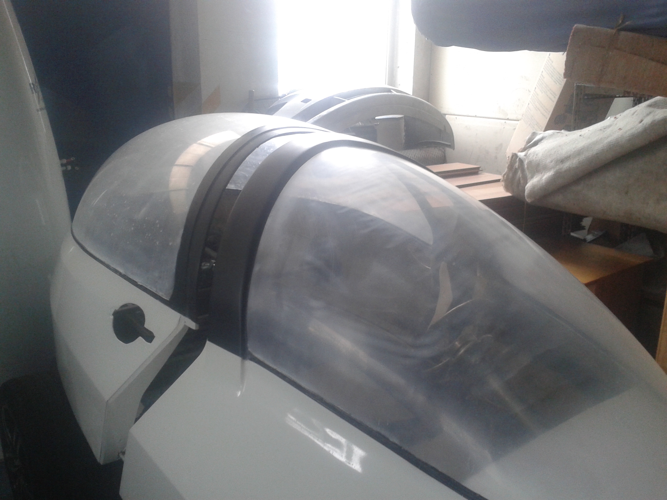

Má tu někdo zkušenosti s leštění litého plexi?
Při výrobě a lakování se dost ušpinilo, již jsem to komplet přebrousil 500 800 a 3000 kou ale ještě to chce udělat finish a já netuším co za pastu použít. Taky to dělám nástavcem v akušce což neni nic moc. Ideálně kdyby někdo přijel se správným vybavením a udělal mi to. Jsem z Prahy. Případně by mi stačil odkaz na vhodnou leštící pastu.

Za starejch časů jsme kabiny stíhaček MIG 23 leštili origoš ruskou pastou na plexi ,teď bych zkusil pastu na leštění auto světel, mám ještě nějakou růžovou co někdo prodával na burze.

To echt , to mi nepomůt, je to učené hlavně na hrany. Já mám spíš problém podobný při leštění světlometů ( použil jsem sadu pro leštění světlometů a super ale bohužel té leštící pasty tam je málo a podle označení jsem jí nikde nenašel prodávat v nějakém větším množství).
Ta růžová by asi byla dobrá, jen opravdu nemůžu riskovat že se to zkur..

Kdysi jsem leštil koule leteckých kompasů nějakou zelenou pastou. Musí se opatrně, aby se plexi neohřálo, jinak se zničí

ještě ti můžu doporučit zajít do lakovny a vyžebrat půldecku brusný pasty na akrylát a růčo rozleštit,ty jejich pasty jsou celkem dobrý (mám tam kamarády) nebo ti řeknou čím leštěj světla a maj větší balení za jinou cenu :wink:

V zásadě nemám problém tu pastu koupt třeba 0.5- 1kg, jen vědět jaká je doopravdy dobrá a je určená na to kalené plexi. Už jsem na tom nechal 20 hodi práce a leze mi to krkem..

Sem tam repasujem svetla kde plast strati priehladnost a auto neprejde cez STK.
Obrusujem 400 excenter na sucho.
800 papier na mokro.
Lestim pastou od 3M zeleny vrchnak /hruba pasta/cislo pasty v hlave nemam.
U nas ju predavaju alebo aspon predavali po deckach v autolakoch.
Na svetla to staci v pohode do jemnejsej pasty nejdem, ale ak sa chce tak sa moze...
Ak to svetlo lakujem /UV ochrana obnazeneho plastu/ potom samozrejme nelestim.
Obrusim a lak.
Plexi vyskusane nemam ale moze to byt podobne.
Samozrejme pri lesteni pozor na vnesene teplo.

přebrousit 2000 nebo tou 3000 na mokro :!: po tomto pebroušení by mělo plexi být lehounce matné a bez škrábanců
pokud jsou tam po té 2000 stále škrábance, musí se přebrousit hrubším smirkem, jinak se při leštění zblázníš
pak filcem s pastou na světla (já používal tuším 3M plastic polish, ale lze jakoukoli jemnější pastu na lak/světla bez vosku),
nakonec jen filc s vodou - zabalit houbu na koupání do filcu a ručně leštit..
pokud bys to brousil strojně, dej si pozor na teplotu - pasta s dokáže natavit do plastu

Luboši, plexi se dá leštit buď zubní pastou, nebo zelenou leštící pastou. Ta se dá běžně koupit, akorád jí pak musíš nastrouhat a rozpatlat v nějakém oleji. Leštil jsem takhle nějaké světelné reklamy. Menší kusy růčo - filcem a pak jsem dělal velkou skoro 2 m2 a na to jsem si v OBI koupil asi za tři stovky leštičku na karosérii a fungovalo to bezvadně. Bohužel leštička byla tak zasr....., že jsem jí poslal do koše.

Nakonec jsem koupil
3M Plastic restorer brusná pasta k sadě na renovaci světel 1.krok 500ml
3M 59016 leštící pasta na plasty, Plastic Polish 2. krok 500ml
tak uvidíme, je to určený na světla tak aspon taktovi vylepším jeho zažloutlý světla na focusovi.

Leštím finiš klasikou TEMPO bavlněný hadřík a pod vodou výsledek A1 mam to fakt vyzkoušený.

Tempo a filc funguje dobře.Odzkoušeno.

http://autokosmetika.heureka.cz/etalon- ... 001-250gr/" onclick="window.open(this.href);return false; Používám to na leštění světlovodů do vysokého lesku.
