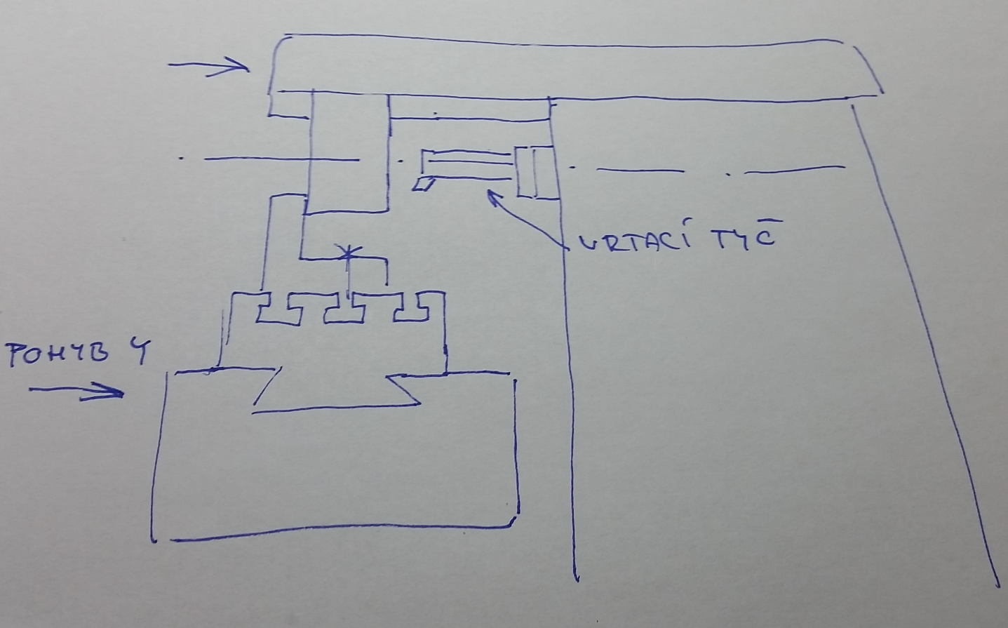

Je zbytečné tam bastlit šroub a matici. Na stůl upneš nějakou stojinu a tlačíš to příčným suportem.
Mě to čeká taky, ale nedokážu ji představit jak to myslíš. Stojinu dám a příčným s tím nepohnu protože potřebuju sunout trámem nad osou Y a sunu jen Xko. Můžeš malůvku, jak to myslíš? Dík
Horní opěrné rameno vymezíš tak aby s ním šlo těžce pohybovat rukou. Samosebou vyčistit namazat.
Na stůl upneš opěrku tak, aby byla schopná tlačit na ložisko. Jak už jsem psal "pohybem Y - tedy příčného posuvu" tlačíš celé opěrné rameno proti vřetenu.
Vypneš vřeteno, vrátíš opěrné rameno, přeměříš, přitáhneš na vrtací tyči ...
A nebylo by lepší to udělat takto?:
1. Upnout opěrné ložisko na rameno jako normálně včetně utažení. Rameno taky utažené jako normálně.
2. Na stůl postavit přípravek tak aby obepínal opěrné ložisko. Zatím ho ale neupínat ke stolu.
3. Opěrné ložisko upnout do přípravku.
4. Přípravek upnout ke stolu.
5. Opěrné ložisko na trámu úplně uvolnit.
6. Pak už se převrtává stejným postupem, jak píšeš.
Znamená to sice dělat přípravek, ale zase by to bylo všechno jasně zafixované. U toho tvého postupu bych se bál, že když se to přežene s volností ramene tak tam bude vůle a dojde k nepřesnosti.

Jo jasně takhle to bude fungovat, jen jsem myšlenkově zaseklej na sve avii, kde nejezdi stůl, ale cele ulozeni s tramcem. Takze u mě ne, proto mi to bylo divné, ja musim variantu s provizornim sroubemMilan199 píše: ↑21. 3. 2022, 8:13 Horní opěrné rameno vymezíš tak aby s ním šlo těžce pohybovat rukou. Samosebou vyčistit namazat.
Vypneš vřeteno, vrátíš opěrné rameno, přeměříš, přitáhneš na vrtací tyči ...nacrt.PNG
Mirku u té Avie je taky opěrný ložisko upínaný k trámu přes rybinu? Tam by to šlo možná i takhle:
1) ofrézovat polotovar opěrnýho ložiska s dostatečným přídavkem pod dírou pro ložisko a vyrobit rybinu pro trám
2) Vytáhnout trám a zajistit ho. Pak nasadit ložisko na trám a utáhnout ho tak jako v provozu
3) ze spodu upnout ložisko do svěráku za ten přídavek pod dírou ložiska. Povolit opěrný ložisko i trám a trám zasunout zpět.
4) pomocí horizontálního vřetena provést vrtání a vyvrtávání díry pro ložisko
5) odstranit přídavek pro upnutí
Jo to by asi slo, máš pravduRadek335 píše: ↑22. 3. 2022, 7:00Mirku u té Avie je taky opěrný ložisko upínaný k trámu přes rybinu? Tam by to šlo možná i takhle:
