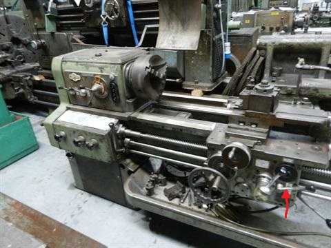

Dobrý deň, viete mi dačo povedať o sústruhu 3MM je to presne ten na videu https://www.youtube.com/watch?v=L9DKJNI_DWY
Máte dakto s ním skúsenosti? Dáku dokumentáciu k nemu, je to bulharská výroba?
Velmi podobny sa mi zda C11 MB
zistil som ze ZMM je vlastne po bulharsky 3MM

Ano Bulhary pisu azbukou takze po nasom sa to cita ZMM. Cely nazov firmy je ZMM Metalik Pazardjik Sofia Bvlgaria. Su to silne a kvalitne stroje. Akurat Bulhari maju vsetko opacne a bohuzial sa to vztahuje aj na sustruhy. Oni tie typove rady oznacuju tak zvlastne, ze cim mensie cislo tak tym vacsi stroj. Dalej aj paka spojky funguje opacne a vela dalsieho. Na to si proste treba zvyknut. Jedina nevyhoda je u nas so servisom a ND. Pokial cloveku financie neumoznuju investovat do stroja TOS, tak akykolvek Rusky, Vychodo Nemecky, Madarsky, Bulharsky, alebo Rumunsky stroj je furt lepsia volba ako nejaka parodia z katalogu Proma, Optimum a pod.

Páku ktorú som označil na fotke slúži na zaradenie pri rezaní závitu?

Boli sme ho z bráchom omrknúť a má točnú dĺžku 2000 mm a váži cca 2,5 tony takže poriadny kus železa žiadne pozlátko pri 2000 otáčkach išiel krásne takže ho asi berieme aj cena bola priaznivá 1100 eur

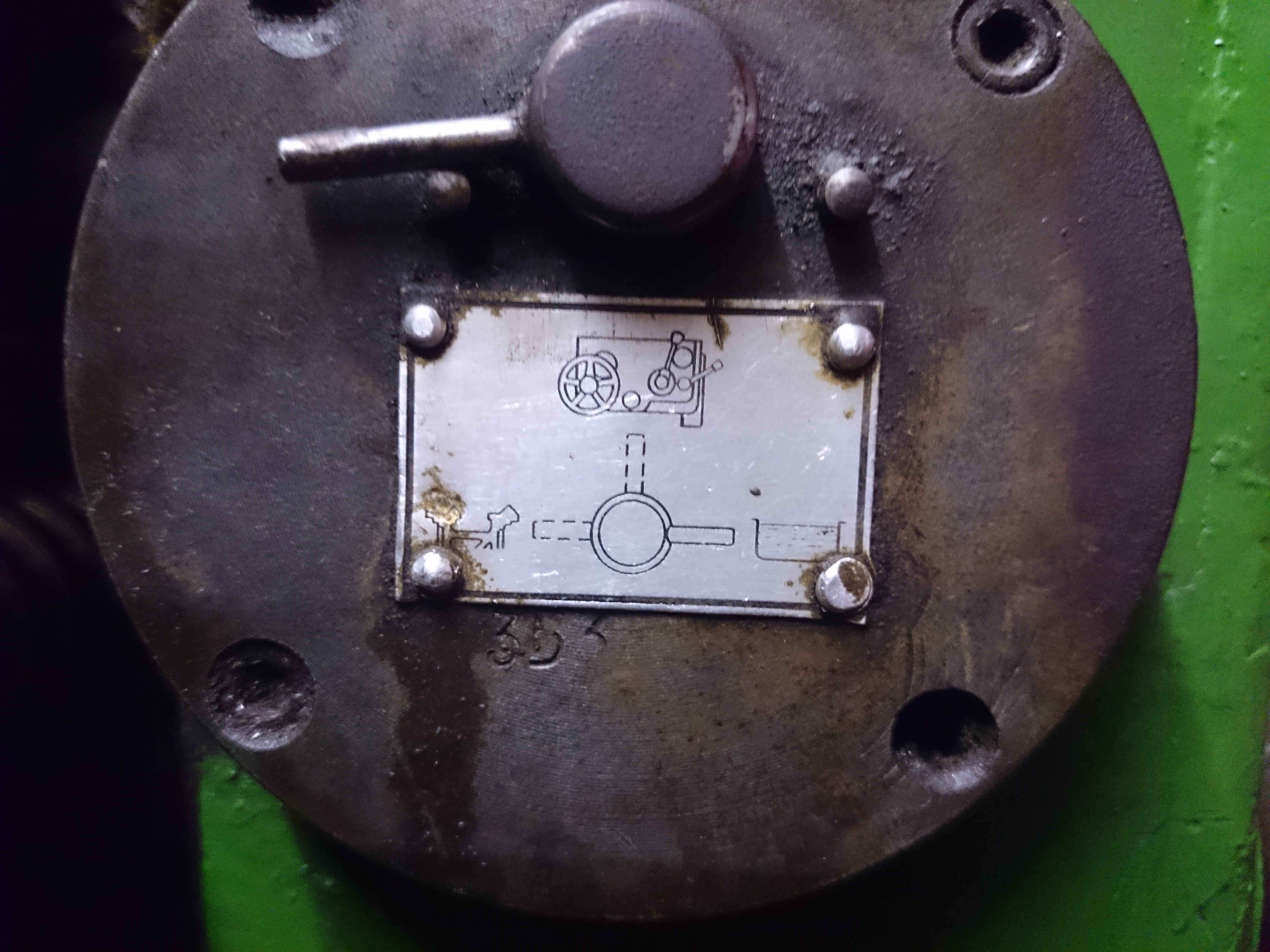

Na čo presne slúži tento ventil? mazanie lóže, suportu? nachádza sa to zboku na suporte.
