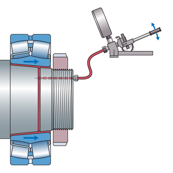

Ta horní tabulka je pro stroje s asynchronním pohonem, a ta spodní je pro regulační pohon. Nejjednodušeji poznáš správnou tabulku podle značek, které máš na vrchní páce volby rychlostí na vřeteníku. Buď na ní je jenom I, II, III, a platí pro tebe první tabulka, nebo je tam 1, 2, 3, 4, 5 a potom platí druhá tabulka. V prvním sloupečku tabulky je uvedeno, které rychlosti jsou pro konkrétní zavity použitelné.
Jinak to vřeteno bych chtěl taky pořešit. Rozhodně netlač mazivo do žádného kanálku ve vřeteni. Ten kanálek není na mazání! Sice zatím nemám úplně dlouholetou praxi, ale co vím, tak takovéto kanálky jsou určeny pouze pro demontáž ložiska. Jde o to, že se pod vnitřní kroužek natlačí olej a pak jej lze jednodušeji stáhnout. I podle řezu vřeteníku v obrazové části návodu ústí kanálek pod vnitřním kroužkem, tudíž se mazivo ani nedostane do ložiska a steče mimo. Co jsem zjistil podle návodu, tak původně byli vřetenová ložiska u strojů SUI40 a 50 mazány olejem z centrálního mazání (podle stránky 45), ale pak byli při určité revizi utěsněny a samostatně mazány dlouhodobou náplní vazelíny. Co bylo důvodem, netuším. Že by se do ložisek dostávali šupinky z ozubených kol? Každopádně budeš muset prvně zjistit, který typ stroje máš. Pokud máš i ložiska vřetene mazané olejem, tak jsi asi bez starostí. Já mám stroj z roku 87, a ten by už měl mít ložiska mazané tukem. Náplň se má teoreticky měnit po 4000h, nebo 1roku, ale všichni víme, jak to dopadne
. Plnit se mají mazivem Mogul LV 2-3, ale asi použiju něco novějšího s teflonem. Kdyby náhodou někdo věděl, čím se dá jednoduše rozpustit a vypláchnout stará vazelína, tak budu rád za každou radu.

Ja to cistim v technickom benzine. Neviem o tom zeby niektore modely SUIcky mali loziska vretena mazane tlakovo. Este som taku nevidel. Mozno sa mylim. Pokial je predne lozisko vretena este povodne s mazacou drazkou (za cislom W33) tak sa maze cez ten kanalik. Pokial uz bolo lozisko menene a ako vzdy dali lacnejsie bez mazacej drazky, tak tym kanalikom netlacis nic. Vyriesil so to tak ze do loziska bez mazacej drazky a dierok som dal na vyiskrit 3 x 3mm dierky po 120 stupnov. Ten mazaci kanalik je tam na to premazavanie. Pretoze nechci zazit co za pakaren je rozmontovavat vretennik a vyberat vonku vreteno koly premazaniu posrateho predneho loziska. Robota minimalne na 2 dni! Pokial vies co a ako. Ked nevies rataj aj dlhsie.

Ložiska s W33 mají mazací drážku, bohužel ale na vnějším kroužku (
http://www.bearing-ina.com/Product/larg ... -3804.html" onclick="window.open(this.href);return false; - to je sice trošku větší ložisko, ale to nevadí). Ještě jsem nepotkal ložisko, které by bylo mazané vnitřním kroužkem. Ta mazací drážka bývá hlavně kvůli automatickému mazání z centrálního okruhu, a bylo by docela složité řešit, aby okruh vedl přes rotující hřídel.
Benzín zkusím, docela jsem si na takový to domácí čištění oblíbil petrolej, protože tolik nesmrdí a hlavně tak rychle nevyprchává, jako benzín, ale někde jsem zahlídl nějakou informaci, že na tuhá maziva nefunguje, tak se připravuji.

To lozisko je aj s vnutornou drazkou (oznacenie tusimze W51, alebo tak nejak) ospravedlnujem sa uviedol som zle oznacenie. Od firmy FAG stoji 780eur

Katalog
http://www.schaeffler.com/remotemedien/ ... _de_cz.pdf o označení W51 nic neví. Od stránky 100 jsou uvedeny válečková ložiska a ani tam jsem nenašel nic o mazání vnitřním kroužkem.
Zato jsem ale nalezl
http://www.skf.com/cz/products/maintena ... index.html, kde je obrázek
![OIM-Dismounting-Tapered-C-NG_tcm_12-35279[1].png (134.1 KiB) Zobrazeno 12857 x obr. 9](./download/file.php?id=66618&t=1&sid=53313674ae1e78df61f9408a99278f0d)
- obr. 9
s popisem:
"Ložiska se demontují dodáním oleje pod tlakem mezi související stykové povrchy a když je dosaženo vhodného tlaku oleje, tak ložisko prudce seskočí z úložné plochy. Je nutná matice pro zabránění ložiska sklouznout z hřídele (obr. 9).", který mluví za vše.

To lozisko ide uplne lahko vyrazacom sklepnut dole z vretena. Ano mas pravdu z lokomotiv sa takto davaju dole kolesa. Dekalamitkou cez maznicku natlacis do osky vazelinu a koleso zhodi dole z kuzela. Ale v sustruhu SUI je to na mazanie, aby si nemusel rozobrat pol sustruhu a prakticky cely vretenik koly premazaniu predneho loziska. To mazanie vretenovych lozisk v SUI je dojebane, ono tam toho soudruzi inziniri z Trencina dojebali viacej napr. mazanie suportovej skrine a dosky mohli tiez vymysliet trochu inak.
