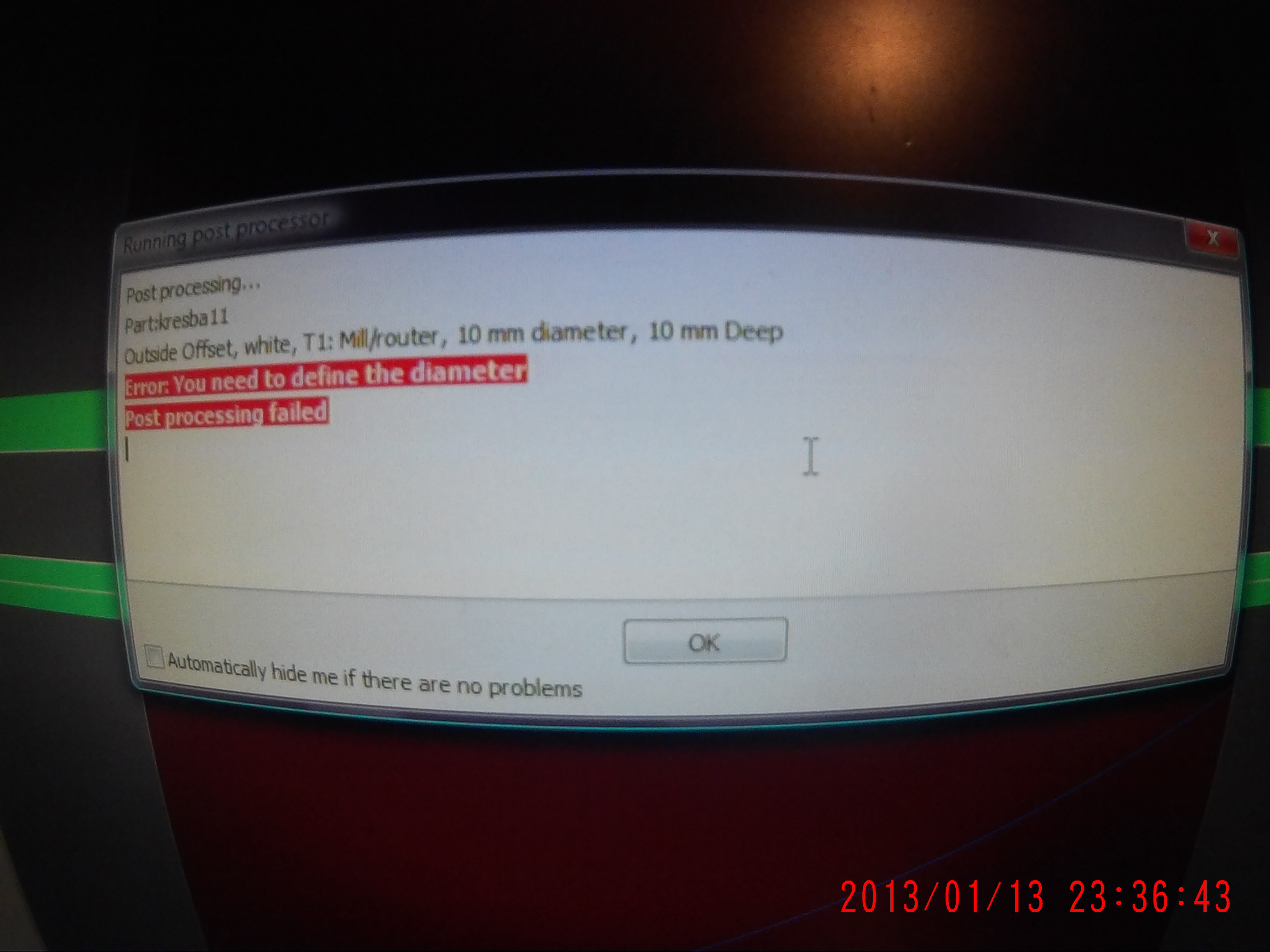

Ahoj bobe,já se svezu s tématem a zeptám se Tě co dělám blbě v sheetcamu. :oops: :D
Všechno proběhne v pohodě,simulace v pohodě ale při generování G kódu vyskočí hláška viz foto...
Přitom jediný diameter který lze zadat se týká průměru nástroje a ten zadaný je.
G kód to vygeneruje ale jen prvních pár řádků s názvem programu a podobně.
Něco dělám špatně a nevím co...

Víš mě když vyjela ta červená hláška, v období zkoušení toho programu, ještě neregistrovaného, tak jsem měl zpravidla překročený ten povolený limit 180 řádků, ale ta hláška, už si tedy nepamatuji co tam v ní bylo napsáno. A ten postprocesor máš nastavený? Nastavení na liště OPTIONS - rozklikni - machine - rozklikni - post procesor a nastav si ten který potřebuješ. Možná máš někde něco blbě nastaveného, ale co, mě teď nenapadá. Ono zpravidla, pokud je něco blbě v zadávání parametrů, tak už tě to po zadání něčeho špatného nepouští dál. Zkus mě poslat ten výkres toho dílu co chceš vyfrézovat. Předpokládám, že máš ten CAM správně nastavený, možná to celé znovu projdi to nastavení. Mě se celkem blbě radí, mě ten SW jel bez problému hned, akorát, jak jsem psal na začátku, kde byl ten problém. Rosťa.

Díky za radu,to s nastavením postprocesoru mě nenapadlo.Zkusím to projít.Každopádně ta hláška "musíte zadat průměr" mi tam vyskočí vždycky-i na dílně kde mám nějako verzi s licencí (koupil jsem to kdysi s mašinou kterou už nemám ale pc jsem si nechal) i doma na tom demu...
Obdélník 50x100 mm určo nebude na 180 řádků.

Tak fakticky to byl nenastavený postprocesor.Mají tam i postprocesor pro mazak,hurco,heiden... :)
