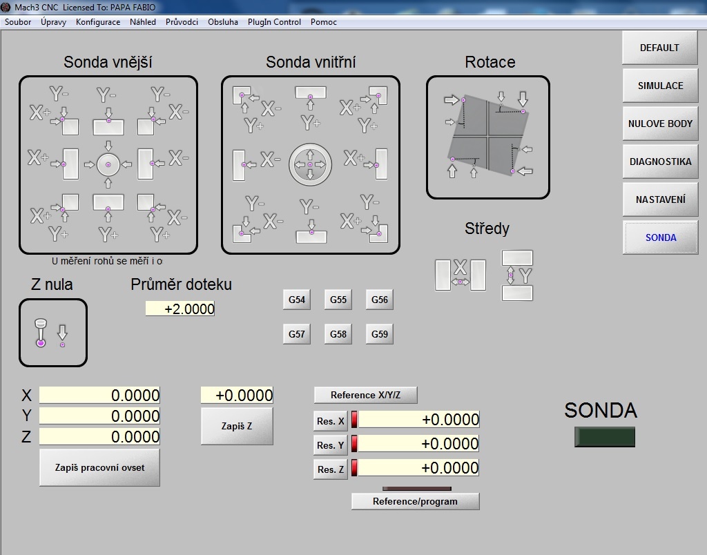

potreboval by som script na centrovanie ale z vonkajsej strany
napr ked mam kocku a do stredu chcem vyvrtat dieru
asy by stacilo prepisat ten script ale ja som to nepisal a moc neviem ako na to
ak by niekto vedel napiste ako na to
presne toto haladam https://www.youtube.com/watch?v=s58Z6bRs520" onclick="window.open(this.href);return false;
ale autor videa neposkytol script
hobby cnc3020 http://www.c-n-c.cz/viewtopic.php?f=15&t=14195&p=140944#p140944
Příspěvky: 3913
Bydliště: Havl. Brod
6. 8. 2015, 2:35
script z venku bude o dost složitější. najít okraje díry je lehké - stoupnu si zhruba doprostřed a při pohybu kterýmkoliv směrem narazím jen na hledaný okraj díry. A pokud by byla díra moc velká, tak jen udělám krok větší než těch přednastavených 75.
Ale z venku musím skriptu říci, ze které strany u čepu stojím a jak je asi velký a nějak vyřešit, jak jej sondou ve správné vzdálenosti nadjet nebo objet a přitom do ničeho nenarazit.
u hledání středu díry je dobrý postup udělat střed v ose X - zatím jen hrubý střed
nyní udělat z tohoto středu X přesný střed Y
a zopakovat znova střed X pro vyšší přesnost - pro případ, že jsem začal hodně mimo střed díry.
(mohu hádat zda skript 3 je omylem nakopírován 2x nebo zda je to snaha o zpřesnění viz má poznámka)
Při hledání výšky (skript 1) doplňuji pro sebe opakované hledání výšky - po prvotním najetí sondou zvednu Z o 0,5 mm a výrazně pomalejším pohybem zopakuji najetí.
BLACK_ANGEL
Příspěvky: 31
Registrován: 29. 10. 2009, 9:48
7. 8. 2015, 5:16
Dakujem za reakciu
ano mas pravdu script 3 som vlozil omylom 2x ale uz to nemozem editovat
netestoval som presnost toho centrovania na to by som musel mat vyfrzovany kriz a kruh aby som to mohol odsledovat ci to najde stred ale ked som ten script skusal tak sa to javilo celkom dobre centrovane
a to som skusal aj uplne mymo stredu niekde pri kraji a centrovalo to je pravda ze neviem s akou presnostou
presne ako pises
v prvom rade by som asi zmeral najvizsi bod Z a potom by som musel zadat rozmer meraneho materialu alsom cca aby sonda mohla po kontakte s materialom z jedneho smeru obist material
cize pohyb by bol asi takto
zmeram Z
zadam dlzku (resp rozmer) materialu
sonda sa zacne pohybovat k materialu z urciteho smeru povedzme z lava do prava k materialu (ked to budem mat takto napevno musim to brat na vedomie ze vzdy sa musi stroj nastavit tak aby bola sonda nalavo od materialu) sonda zaznamena kontakt
zdvihne sa v Z o nameranu hodnotu + 1 alebo viac a prejde na druhu stranu materialu podal zadaneho rozmeru + nieco naviac
znova sa bude pohybovat k materialu az sa dotkne
na presun na dalsiu os sa presune podla nameraneho Z+1 a stred nameranej hodnoty z predchadzajucej osy
potom postup rovnako ako prva os
otazka je
je mozne aby sa script pytal na udaje ? nejake dialogove okno kde zadam ten rozmer materialu ?

Ahoj lidi,
Myslím, že se to do tohoto vlákna hodí, nechce se mi zakládat zbytečně nové.
Po základním seznámením s mým homemade strojem, jsem zjistil, že potřebuji nacházet přesné nulové body na různých částech obrobku. U nového výrobku to potřeba zas tak není, ale když je třeba něco udělat na již stávajícím polotovaru, pak je přesné najetí nástroje od oka docela problém. Proto jsem začal pokukovat po metodách dotykové sondy od poloprofesionálních, po obyčejné, tvořené např. kouskem cuprextitu.
Pro mé účely, vzhledem k ceně sond, asi využiji druhou variantu a její různé varianty.
Teď asi to podstatné. Kde sehnat potřebné skripty pro ovládání sondy. Po pátrání na internetu jsem něco našel a rád bych se o část podělil (viz. přílohy). Zároveň bych chtěl poprosit, zde znalejší, zda by někdo neměl a neposkytl skripty pro zbylé možnosti. Mám skripty pro osahání obrobku sondou z vnější strany, nastavení Z osy na nulu a vyhledání středu díry. Zbylé skripty pro vnitřní osahání obrobku nemám a pro mě asi nejdůležitější je rotace os při vyoseném upnutí obrobku ve svěráku. Nastudoval jsem si sice příkaz G68 a G69, ale jak to s automatizovat, už je mimo mé schopnosti.
Myslím, že nejsem sám, komu by se to hodilo.
Níže tedy uvádím screen mé zatím pracovní obrazovky (používám český screen od Radka) a soubor se skripty které již mám.
Scripts.rar
(11.75 KiB) Staženo 906 x
