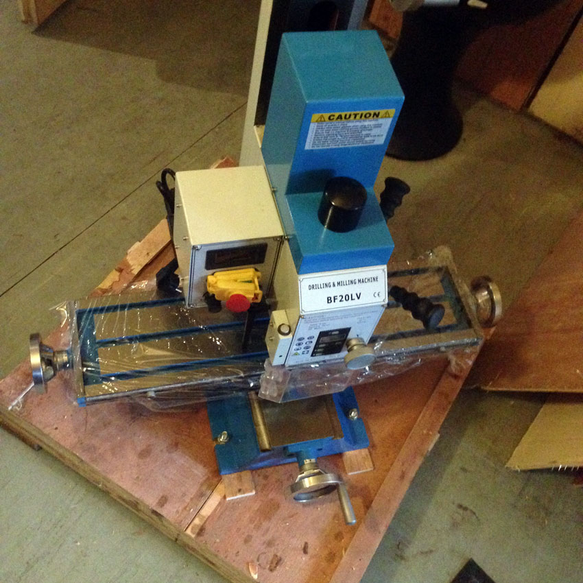

Odkud ji máš? Z Výrobních strojů?
Taky mám doma jednu takovou.

To stala doprava 7400?
Uz se tesim na zkusenosti... o nejakem takovem drobku do budoucna take uvazuji...

no já mám vlastně na ní napsáno také BF-20VL,škoda že chci posuv,jinak bych určitě neprodával

začni ale tím, že dáš do pořádku uchycení sloupu - rozeber a podle stavu ploch to třeba zaškrabej.
Nevím jak plánuješ podporu spojit s origo sloupem, ale nesmíš jej z boku stáhnout či jinak z boku působit silou - i malá síla ten U profil deformuje.
pohledej na foru, je zde pár řešení popsáno
