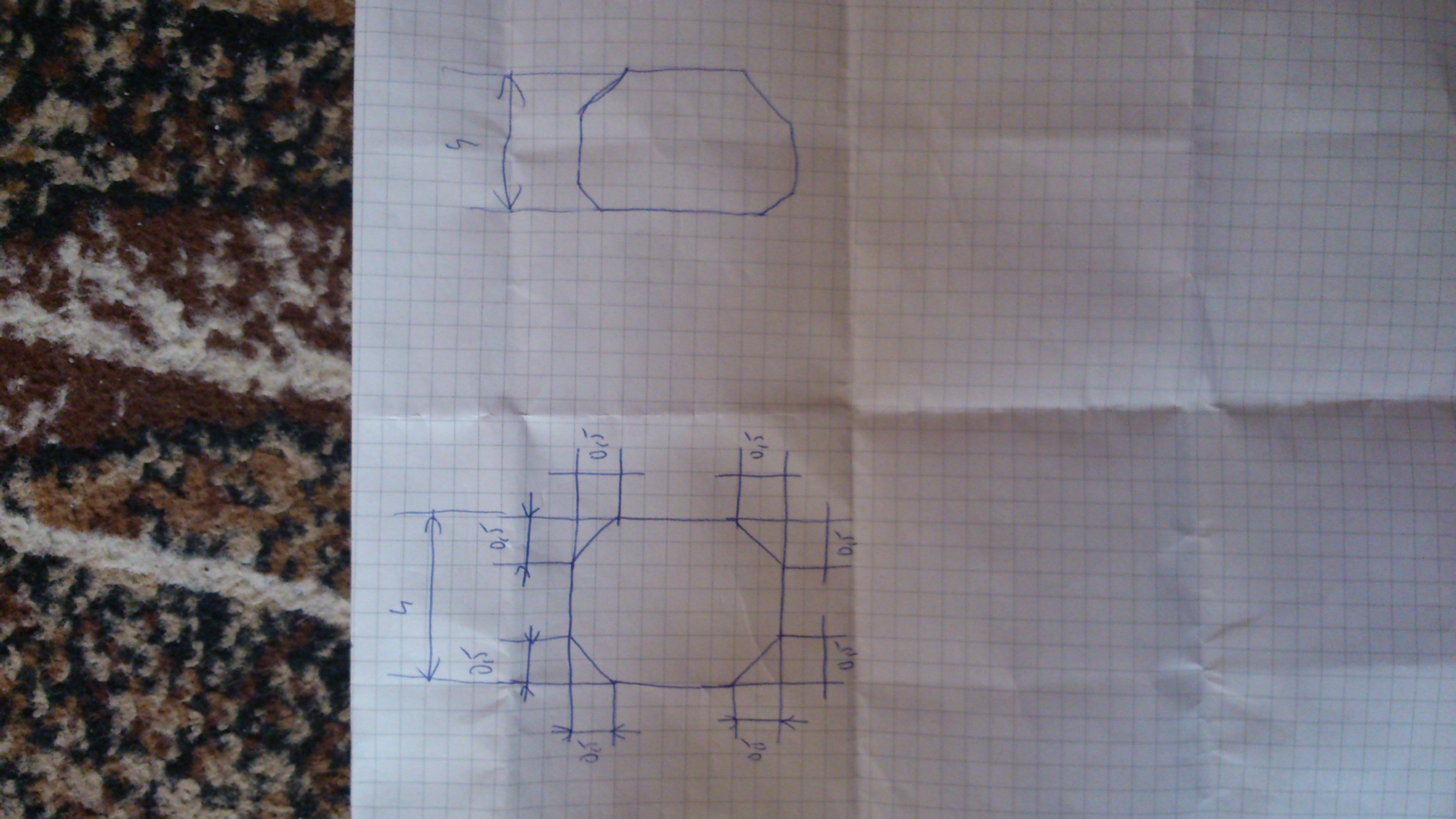

Pracujem na CNC sústruhu a mám taký problém. Ked mi dokončuje nož mi urobí také zrazenie. To by bolo v poriadku ale ked príde upichovák tak mi to zrazenie odstráni a to je zlé. Hrúbka mi sedí takze upichovák nemožem v OFFSETOCH nijak premiestnovať. Chcem sa opýtať či to zrazenie mám zvatšiť v programe alebo v OFFSETOCH ale offsetoch by som to tak nechával tak lebo to sú len na odchýlky. Dakujem za pomoc.

dal by byl fajn nejaky nakres tech poslednich dvou operaci a co je na tom spatne

Radiaci systém je fanuc. Dám vám fotku, prava strana je ako mi to odpichlo a lava je aké to musí byť.

v programe

Cau zkontroluj si jestli mas na levym srazeni spravne g41/42 popripade jestli mas spravne napsany hrot 3/4 nebo jestli ma zapichovak stejny polomer spicek platku jako upichovak. Pozde ale preci x)

"Ked mi dokončuje nož mi urobí také zrazenie. To by bolo v poriadku ale ked príde upichovák tak mi to zrazenie odstráni a to je zlé. Hrúbka mi sedí takze upichovák nemožem v OFFSETOCH nijak premiestnovať."
Mrzí mě to, ale z tvého popisu vůbec problém nechápu (jistě to může být i moje chyba)
1. Sražení na které straně, u čela, nebo u upichováku? Podle nákresu si nejsem jist, jestli se jedná o soustružení, nebo o frézování.
2. Jsou všechny rozměry po dokončení nožem i se sražením opravdu správné, tedy je délka čepu správná a délka od sražení po čelo menší o sražení?
3. Dokončovací nůž opracuje i sražení u upichováku a proč? Obyčejně provádím sražení na odvrácené straně od čela upichovákem.
Pošli výpis NC programu s rádiusy nožů i upichováku a třeba to pochopíme a pomůžeme.
