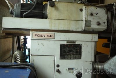

Freza FGSV50 cena prestavby
pista.vrto
- Příspěvky: 10
- Registrován: 26. 11. 2014, 4:48
zdravim majstrov CNC. v ponuke na internete som nasiel tuto frezku. za predpokladu ze by bola po mechanickej casti OK. V akej cene by sa mohla pohybovat prestavba. Ake by museli byt pouzite serva a pod. S prestavbou by mi dopomohli skusenejsi, aspon dufam. S mechanikou by som si vedel pomocť. Nejaky hruby odhad by som potreboval pre zaciatok. Dakujem Vam vopred vsetkym dopredu. S pozdravom Stevo
Já jsem si svého času dělal odhad, kolik by stála přestavba třeba FN22 na CNC. Tenkrát jsem to odhadl na 50 - 60 tisíc a to jsem byl možná ještě levný. 30 000,- jsem uvažoval kuličkové šrouby na všechny 3 osy, zbytek motory, drivery a řídící deska. V kalkulaci ještě chybí předělání vřetene na frekvenční měnič, protože to už zase až tak nutné není. Ideální by bylo nechat původní vřeteno FN22 jak je a místo svislé hlavy dát nějakou novou.
A to je FN22 malá frézka (hmotnost 820kg, motor 2,2kW ale táhne oboje - jak vřeteno, tak posuvy). Nosnost stolu v manuálu není a odhaduju jí na 70 - 80 kg (originál otočný stůl má 50kg, takže ještě tak 20 nebo 30 kg pro obrobek, konec konců FN32 má tuším nosnost 120 nebo 150 kg, takže by to korespondovalo). Posuvy jsou X 220mm, Y 150mm a Z 300mm. Ale třeba FA3 už má nosnost stolu 250kg a jen na posuvech je cca 1kW motor, přičemž může být současně v chodu posuv jen jedné osy, a v manuálu je uváděna max. přípustná posuvová síla 32kN.
FGSV 50 je spíš srovnatelná podle mě parametricky s FA5V což už je slušný macek (větší frézky jsou snad už jen portálové). Ta už mělo pro posuvy motor 2,2kW. Takže budeš potřebovat pořádné servomotory. Co jsem koukal tak jenom 1kW servomotor stolí 10 000,-, kolik by stál třeba 2 nebo 3 kW netuším, stejně tak jako potřebné drivery. Stejně tak cena sady kuličkových šroubů pro všechny 3 osy bude vzhledem k rozsahu posuvů o dost větší, než 30 000,- kde se to uvažovalo pro rozsah posuvů FN22.
Já jsem nakonec došel k závěru, že svojí FN22 nechám na pokoji. Je plně funkční a navíc jsem si i sehnal všechny mechanismy jako náhradní díly právě od lidí co jí všelijak předělávali (jeden na CNC, druhý jen svislá hlava s frekvenčním měničem a vlastním motorem). Pro případnou přestavbu na CNC bych si spíše sehnal nějaký vrak, protože vlastně jediné co potřebuju je v pořádku litinový sloup a nějaký nosič stolu (suport u nástrojařské spolu s vřeteníkem nebo konsolu s příčními saněmi u konsolové), tj. aby to nebylo nějaké prasklé atd.. Všechnu mechaniku bych stejně totiž dal pryč a popravdě bych asi dal pryč i rybiny a místo toho použil lineární ložiska – jednak bych se tím zbavil celkem slušné třecí síly v kluzném vedení a pak bych se taky dostal o stupeň výše s přesností vlivem eliminace vůle v posuvu stolu.
Jenom pro zajímavost – kolik za ní chtějí? Otázka je, jestli to není škoda plně funkční stroj překopávat.

Ahoj Alesi. To je srovnavani nesrovnatelneho. FN22 je jedna z nejvice poptavanych a cenenych stroju, proto zprzeni na CNC je naprosty nesmysl. Uvedene stroje jsou vraky bez ridicich systemu odsouzene do huti. Tady je prestavba myslim na zvazeni, buh stroju mi to jednou pripocte k dobru
Samozrejme na cenu pohodnu+driveru jsem se dival a ceny jsou vysoke. Na druhe strane se podivej treba na ebay, ceske smeckare nepocitam, kolik potom stoji CNC s modernim systemem v teto velikosti.
No mě ani tak nešlo o to, jestli to je nebo není škoda jako že jestliže předělat malou FN22 na CNC stojí třeba 60 000,- tak u 6t těžkého monstra to bude podle mě cenově za rohem. Pokud to tedy má být rozumně použitelný systém. Ebay bych raději moc v potaz nebral. To už začíná být dle mého podobně jako Aliexpress a spol., tj. dost netransparentní od koho se co vlastně kupuje. Já to poslední dobou používám už jen jako bazar použitých věcí anebo jako surplus market. To jedině spíš kupovat od konkrétních dodavatelů napřímo.

Nazdar. Tak cena FGSV 50 je cca 2000€. Je to podla Vas vela? dokopy s prestavbou by to vyslo mozno aj na 5000-6000€
