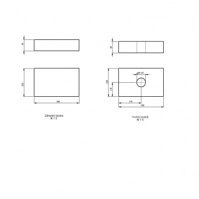

díly ze silných plechů 70-90 mm
Jojanisberg
Příspěvky: 209
Registrován: 2. 9. 2008, 4:36
Bydliště: Jihlava
8. 10. 2008, 8:58
Pánové
je možnost udělat díly z ocelových plechů 70.90 mm - teda vypálit, obrobit, dnes je k dispozici cca 5+5 m2 plechů
mat cca 11 500
čili 1 dm2 váží 5,3 nebo 7,2 kg
pokud je zájem tak by to bylo možné spustit až se toho sejde víc, tak do dvou třech týdnů, aby se s tím nemuselo víckrát manipulovat :D :D

To je nabídka? Jaká by byla cena za 1kg materiálu a za 1m řezu?

původ - bočnice na ohranovák materiál vystárlej a solidní
cena kolem 20 kč včetně pálení
další obrábění možné

Šlo by udělat polotovar na tyhle díly (tj. s nějakým přídavkem na obrobení, nevím jakým, hlavně aby to bylo mimo tepelné ovlivnění)? Případně i vypálit na hrubo tu díru, ale to už není kritické.
Jojanisberg
Příspěvky: 209
Bydliště: Jihlava
10. 10. 2008, 4:04
není problém, dá se to i obrobit na velké mašině
je to cca 60 kg kus, kolik jich má být :?:
díru bych nepálil pokud to nebude doděláváno nožem na velký mašině,
jinak to lze

Potřeboval bych 1 + 1 kus. Kdyby bylo možný to ojet na velký mašině tak by mi to leccos zjednodušilo, protože se mi to sice do mýho stroje vejde ale musel bych si opatřit vhodnou frézu a vyvrtávací hlavu taky nemám. A kdyby se třeba takhle dala jedna plocha toho kusu bez díry nabrousit... Takový ty drobný dirky a tak už bez problému zvládám sám, to jsem tam ani nekreslil. Jo, má z toho být lis s přesným vedením nástroje :-)

takže načisto, tam kde to bude nevim jestli je brus ale nějak se to třeba vymyslí
v pondělí to prověřim

Dík, bodlo by to. Ale když ne tak na hrubo to stačí, aspoň si konečně koupím tu planýrovací frézu :-) A nebo to nechám dělat stopkovou osmičkou a mezi tím si zajdu do kina :-)

Potřeboval bych vypálit tohle, připadně i obrobit. Tloustý to může být víc než na výkrese.
