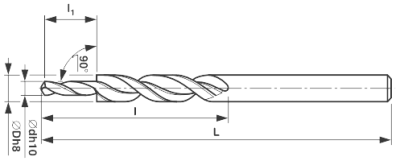

Ahojte, potreboval by som poradiť, či niečo takéto sa dá kúpiť, príp. že kde...
V materiále mosadz (obr. A) mám predvrtanú dieru na závit M1, s hornou kapsou L1 = 0.3 mm. Potrebujem ju prehĺbiť, vždy podľa potreby, na 0.4 - 0.5 mm.
Spodok kapsy musí byť rovný.
Výstružník žiadny nevyhovuje, buď má dole špic (zle) alebo úplne bez nejakého vedenia (ešte viac zle).
Zháňam nejaký nástroj na to, rozmýšlal som vyrobiť to z vrtáku 1.5 mm (tak ako na obr. B). Ale neviem, aké hrubé jadro majú vrtáky.
Ešte pred tým, ako začnem ničiť vrtáky :) najprv sa spýtam, že či ste také niečo nevideli predávať.
Prípadne nejaký lepší nápad?
Dík, Patrik

jsou na to vrtáky stupňovité /nemyslím takové ty stromečky/ ,ale nejmenší co znám je pro M4 ,což není nic pro tebe . A ani cena není příjemná.

Asi máš na mysli zahlubnik
http://www.stimzet.cz/data/csn221604_cz.html" onclick="window.open(this.href);return false;
ale tak malý jsem neviděl

Jj, niečo také, alebo sa to volá výstružník s "pilotom".
Záhlbník ak by aj existoval taký malý, tak vždy podľa mňa bude "normovaný" na hlavu šróbu. Teoreticky na M1 to bude 1.8 mm ... a to je moc.
Ideál niečo takéto, ale bez reznej hrany na tom "čape":

opravuji na M3 jsem našel nejmenší

Sú aj na M1 (podľa popisu) ale d=1.1mm a D=2.2mm... stále moc :(

zajdi za někým s bruskou a máš to hned..

Nejspíš bych to uměl vyrobit ... tříbřitej záhlubník 1,5mm průměr s vodícím čepem 0,8mm. Nicméně nebude to nic levnýho, ono to není tak moc jednoduchý to vybrousit. :wink:

OK, dík, ale najprv to vyskúšam z toho vrtáku... Nedávam tomu veľkú šancu, tak prípadne sa potom ozvem.
