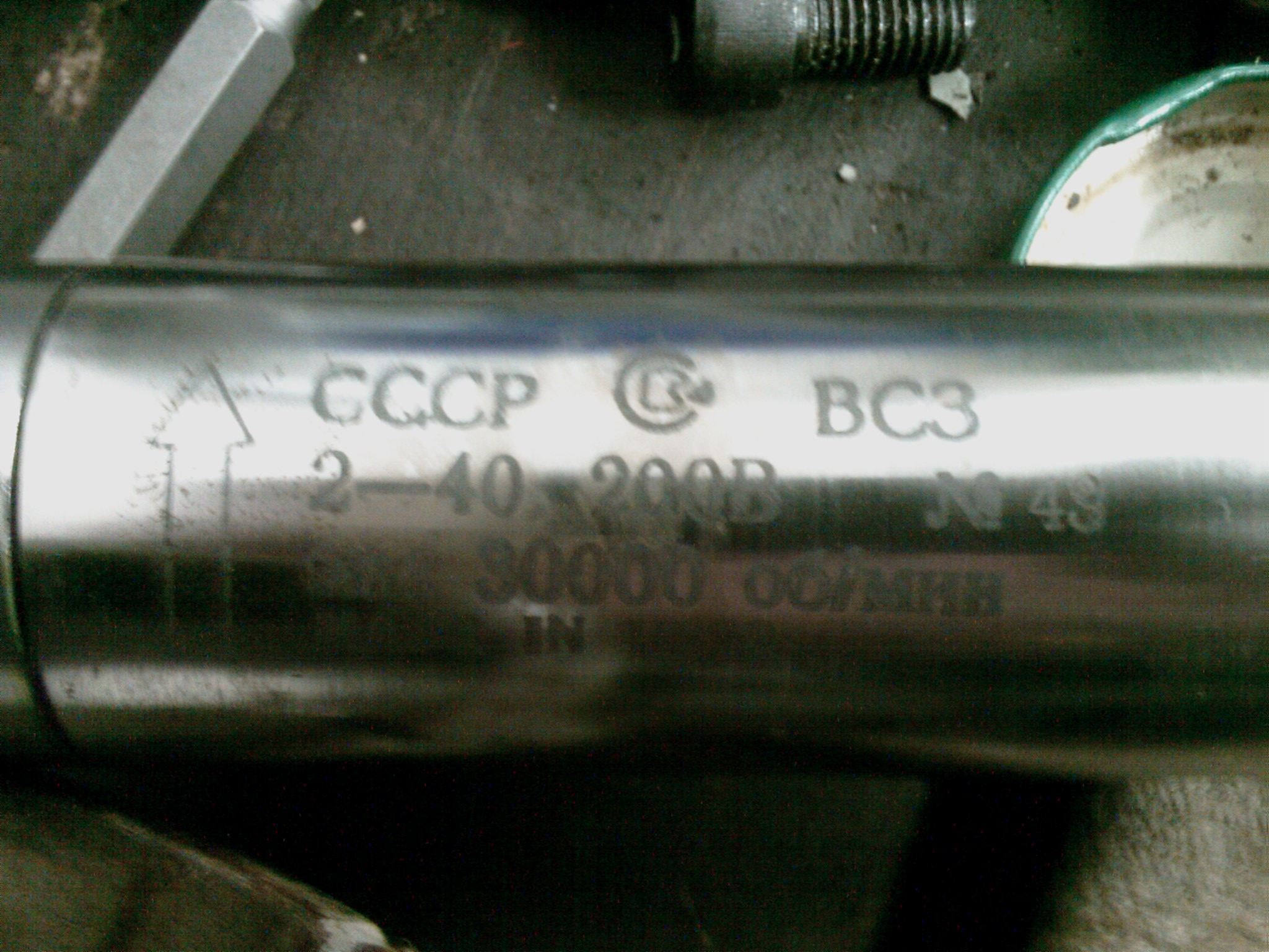

aktuálně řeším nějaké věci ohledně vybrušovacího vřetene u brusky 3M642. Mam následující dotazy:
- Brusná tělíska, co se na trnech pro tyto vřetena používají, jsou dle ČSN 22 4520 - brusné kotouče s jednostranným vybráním, nebo se používá něco jiného?
- Je to vřeteno vyrobené v SSSR, je na něm označení 2 – 40 200B a má max. otáčky 30 000 /min. Dále je tam napsáno No 49 a BC3 Měl jsem někde napsané rozměry vřetene, ale nemůžu je najít a bohužel jsem teď mimo Prahu, takže to znovu změřit v dílně nemůžu. Nicméně na 95% to je vřeteno průměr 40mm, délka je buďto 200 nebo 220mm. Fotka vygravírovaných údajů na vřetenu je v příloze. Na konci vřetene kam má přijít trn je takový malý nátrubek. Nevíte někdo prosím, jaké trny tam mají přijít?
Díky

Příspěvky: 10258
17. 9. 2015, 8:03
obrácený kužel ,někde jeden trn mám ,a jedno nové nepoužité vřeteno.
aleshonsa
Příspěvky: 2956
17. 9. 2015, 8:37
No to jo, ale jaký konkrétně? Těch trnů je celá řada podle způsobu upnutí ve vřetenu. Každý typ vřetene to má jinak. Někde je tuším MK1, jinde kužel 1:10, atd.

aleshonsa
Příspěvky: 2956
22. 11. 2015, 10:19
Tak jsem konečně zjistil, co tam přijde za trny. Náhodně se mi podařilo 3 koupit. Jsou to trny s válcovou stopkou. Část co přijde do upínače ve vřetenu má průměr 6mm a je dlouhá 5mm. Na jejím konci je 10mm dlouhý závit M5.
