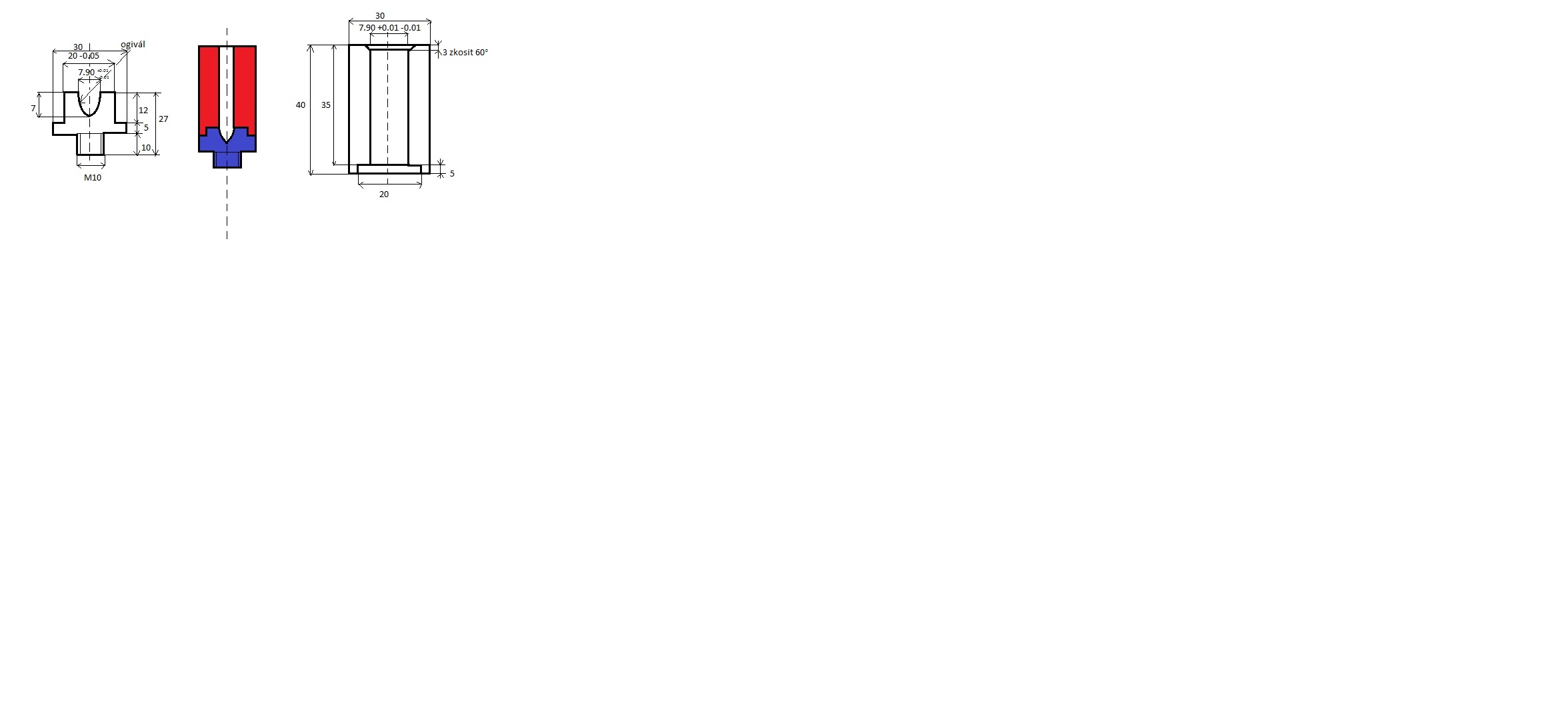

Dobrý den
Poptávám výrobu 1ks matrice. Materiál ocel, kalená a vnitřní dutina leštěná. Je mi jasné že 2mm díra leštit moc nejde tak stačí vystružit. Posílám v příloze nákres s rozměry. Vnější rozměry stačí s přesností na 0,1mm. Důležitá je pouze dutina a její vyleštění. Do dutiny se bude lisovat mosazná dutinka s olovem. Jedná se matrici na výrobu střely 7,62 TT. Dokázali by jste tuto matrici vyrobit a napsat mi přibližnou cenu?
Pokud jde o vyrážecí čep ten by měl být vyroben z "pevnější" oceli.

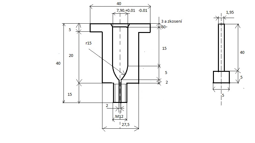

Verze 2.0 :-)
Ogivál více do kulata. Zvládl by to někdo. U této verze není nutné ogivál tak leštit, půjde lehce vytáhnout.

Jelikoš se nedaří s matricí tak to budu muset zkusit sám. Ale i tak si s něčím neporadím. dokázal by někdo upravit výstružník 8mm na 7,90mm?
Příspěvky: 9050
Příspěvek 29. 9. 2015, 6:16
a proč si nekoupíš výstružník 7,9? u Hoffmana stojí cca 400,- když vezmeš 8ku pošleš ho nějakému brusičovi on Tobě zpátky tak to vyjde asi dráž..

Tak nalezeno díky, předpokládám prvně předvrtat vrtákem 7,8mm. Ještě vyřešit tu kónickou díru. To bude horší. Musím se přiznat, že nevím. Jediné co mě napadlo nabrousit nůž a vysoustružit.
