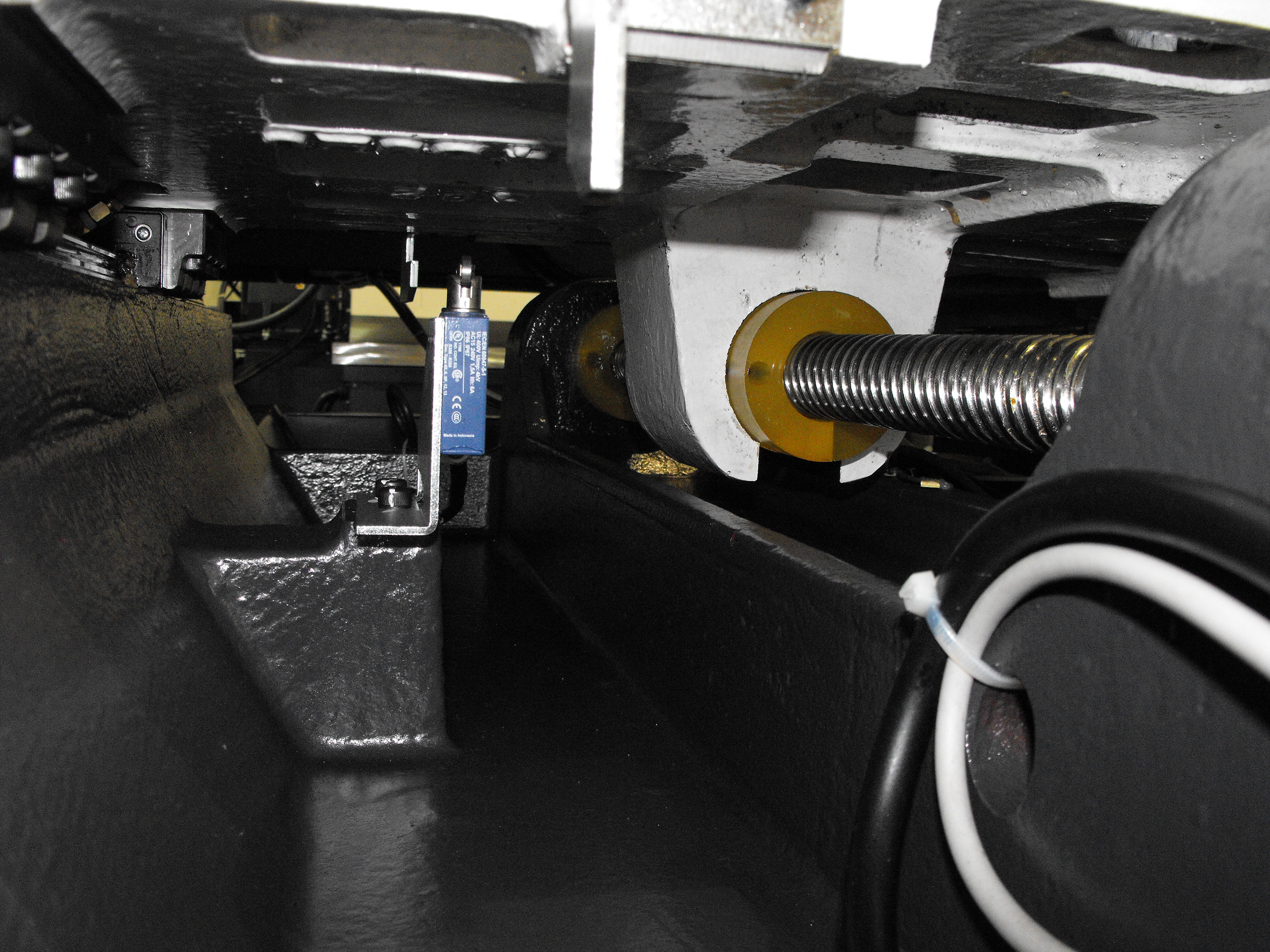

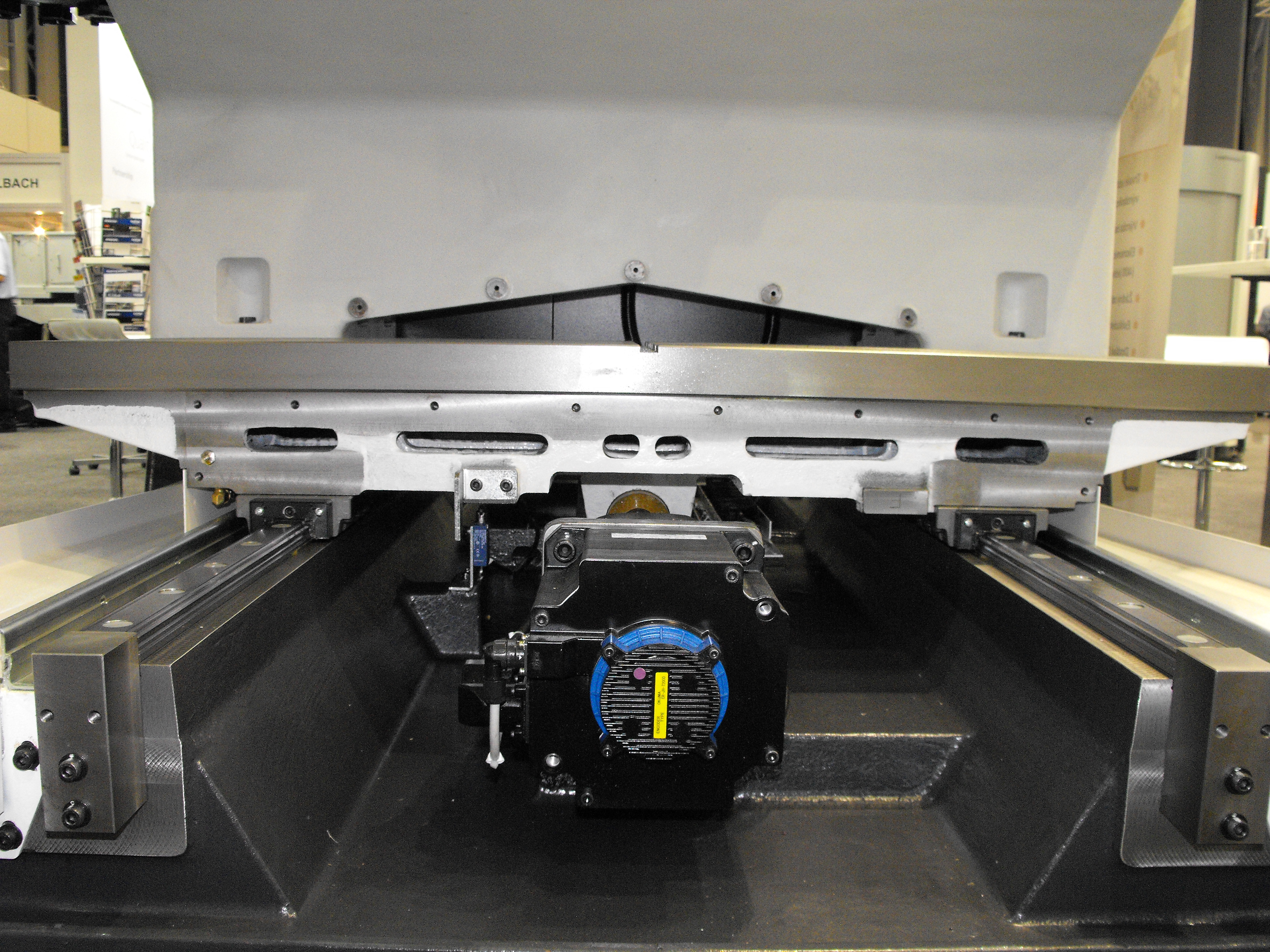

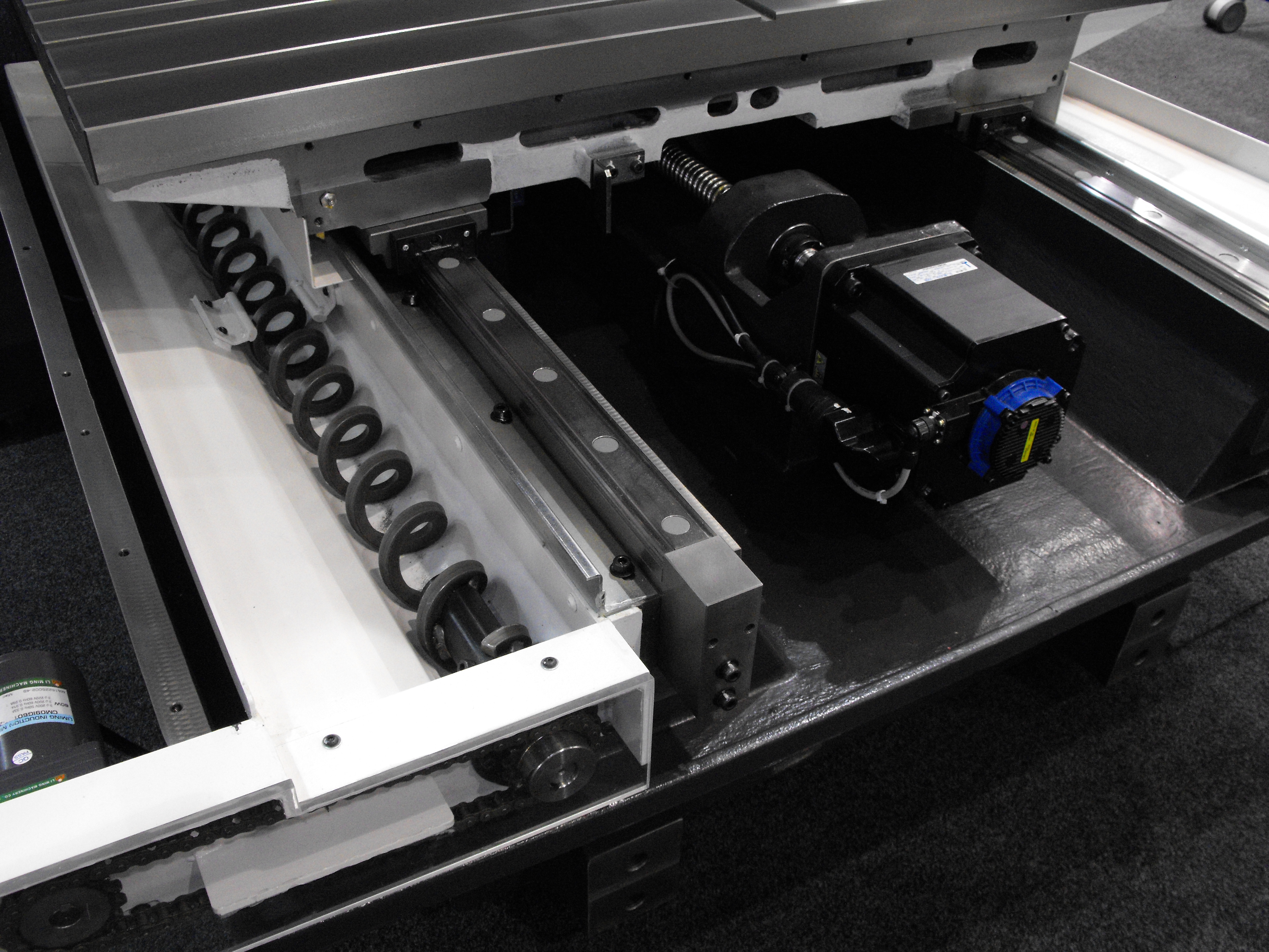

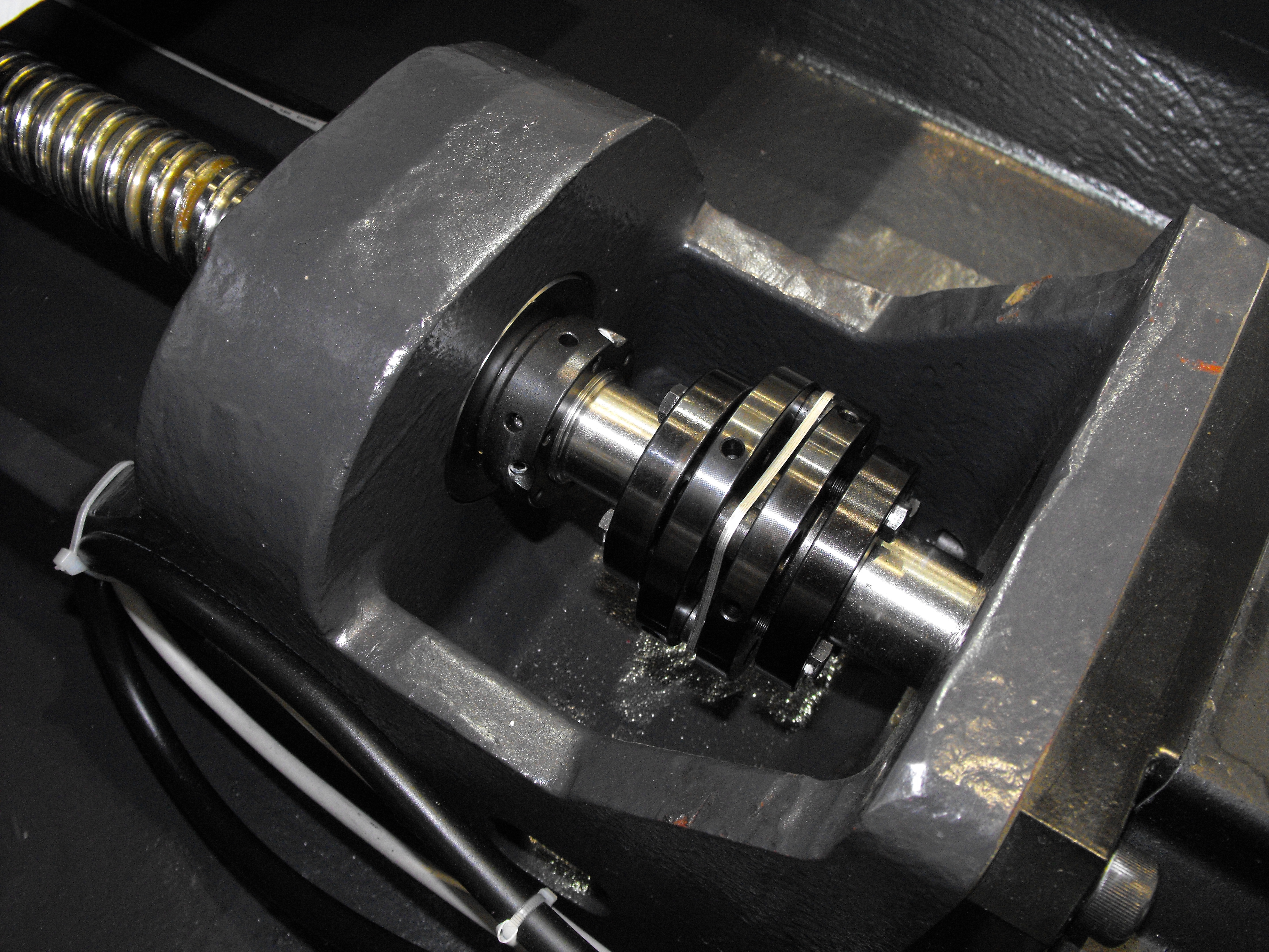

Jinak dávám fotky několikatunové OKUMy z letošní výstavy v Brně... také žádné převody nemá, motory normálně na prase přidlaný k Meehanitu (litině) a přímo přes spojku na kuličkáč...
Asi to bude hlavně o tom, jak rychle chce člověk s takovou váhou pohybovat... když bych se spokojil na střední rychlosti při váze obrobku do 100kg a šnečí rychlosti pro větší váhy tak myslím, že by to měl skoro kilovatový motor utáhnout, pokud nebude tak velké stoupání jak na té okumě.
