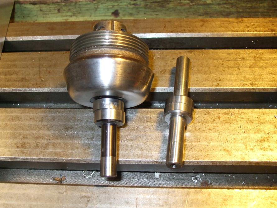

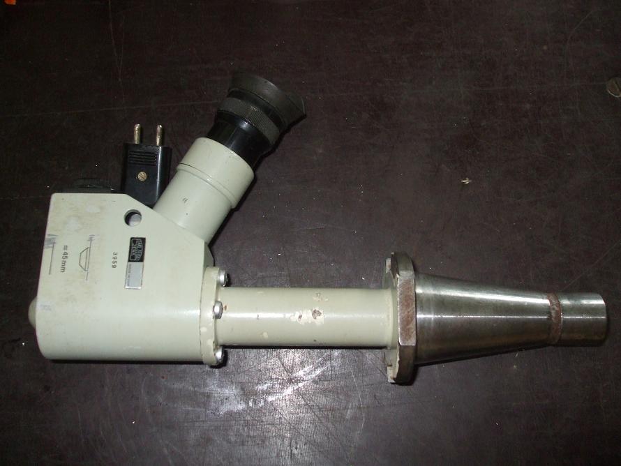

Do osi sa dostaneš úplne jednoducho- spravíš si dotyk na kraj hriadele buď nástrojom, alebo dotykovým trnom, pridáš 1/2 nástroja(trnu) a 1/2 obrobku (hriadele), a si presne v osy. Spôsobov ako spraviť dotyk je viac- páčkové hodinky, mikroskop. Keď sa chceš dotknúť nástrojom, je niekedy dobré priložiť na obrobok tenký papier, aby po nástroji neostala značka

pořiď si šmajdátko
to je to na první fotce od quer
stojí to pár stovek a funguje to dobře
