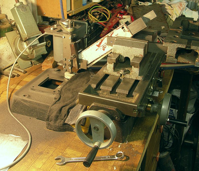

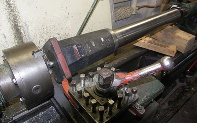

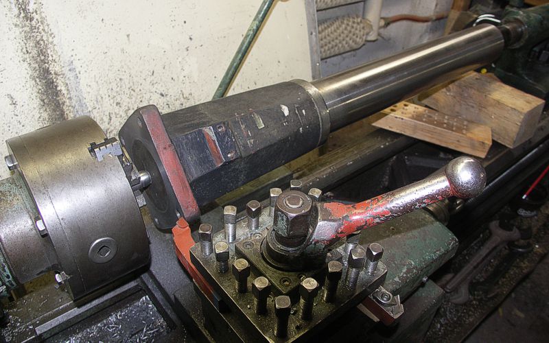

Na své frézce PROMA FP25 jsem to rovnal takto: spodek sloupu jsem přetočil na soustruhu.

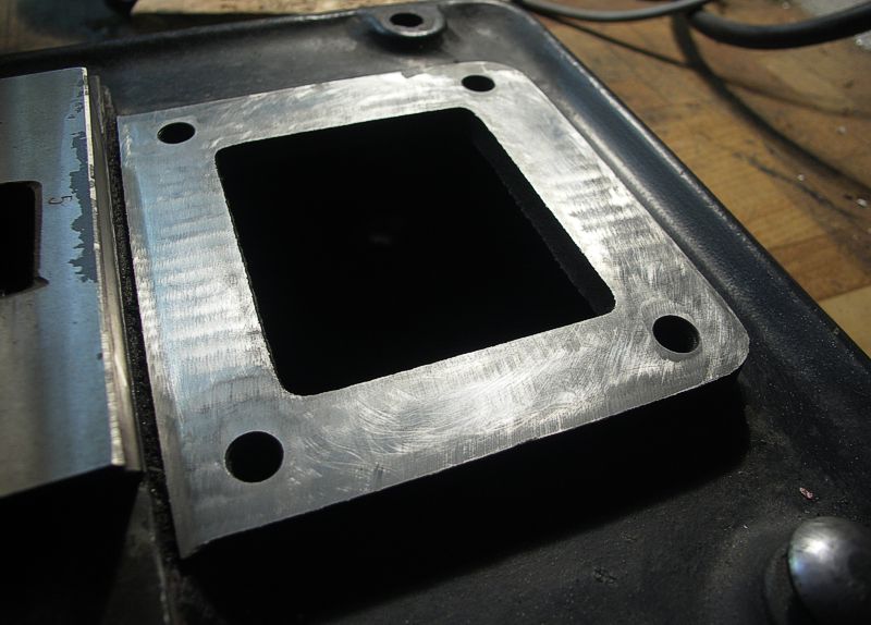

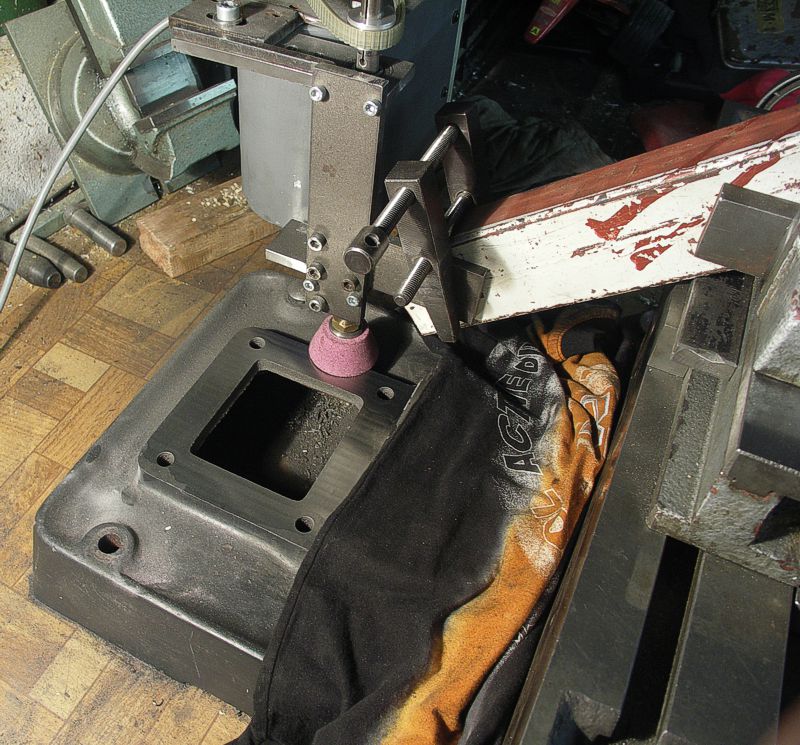

Na stůl jsem ve svěráku připevnil brusku, trochu to vyvážil dalším svěrákem a pomocí té to pak posuvem přebrousil.
Stejně mi to bohužel bylo málo platné, protože mám zřejmě mimo osy otvor sloupu a vřetena :(

Díky za inspiraci, akorát že ta moje frézka má přichycení sloupu z boku. Tvůj sloup stojí na základně. Ale což takhle vzít to lehce pásovou bruskou? Nejdřív to zkusmo vypodložit, celkem jakýmkoliv tenkým materiálem, jen na zjištění potřebné tloušťky, a pak tu podstavu z boku líznout pásovkou?
