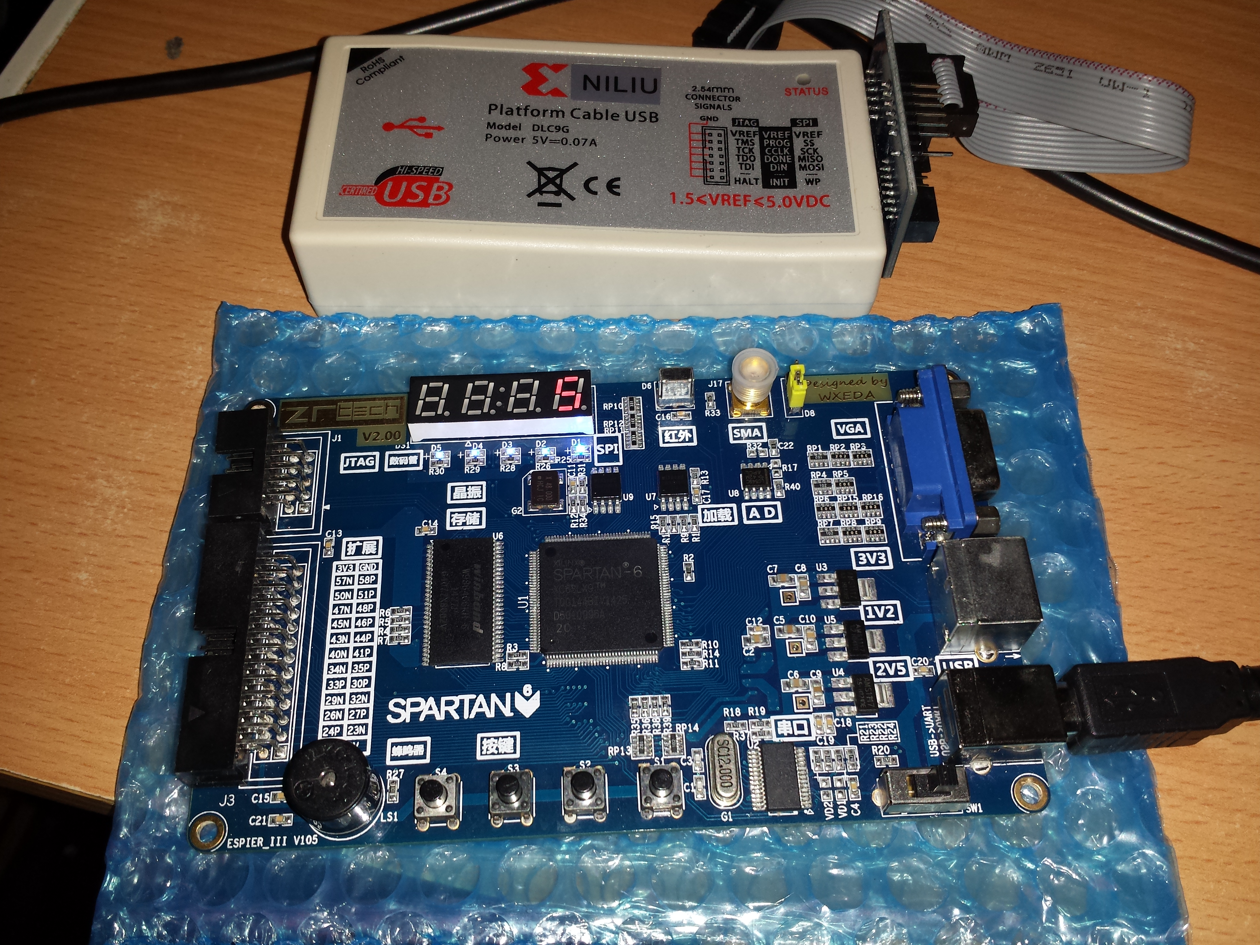

Testovacia doska s usb programatorom došla.
Skušal som napisať nejaký jednoduchý program a nahrať ho. Doska má flash pamäť takže hned po pripojení sa program načíta na ram. Momentalne inštalujem debian na PC čo som našiel doma nech mam na testovanie iný PC .

Tohle sice bude vhodné na nějaké základní pokusy (blikání LEDkama atd., prostě hardwarový Hallo world), ale pro případné použití pro CNC oblast se mi teda zdála lepší ta prvně odkazovaná deska.
Navíc byla zřejmě i o dost levnější.
Jen tak pro zajímavost - kolik jsi prosím dal za tu desku a JTAG programátor?
Díky za info.

Mex píše:Tohle sice bude vhodné na nějaké základní pokusy (blikání LEDkama atd., prostě hardwarový Hallo world), ale pro případné použití pro CNC oblast se mi teda zdála lepší ta prvně odkazovaná deska.
súhlasím, ešte lepšie by bolo spraviť novú dosku
Mex píše: Jen tak pro zajímavost - kolik jsi prosím dal za tu desku a JTAG programátor?
Spolu 95EUR.
