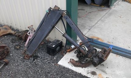

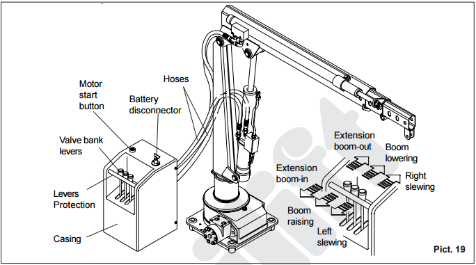

Hledám na přestavbu torzo malého- nejmenšího jeřábu podle fotky :D :P
Výrobce nerozhoduje Hiab ,Palfinger ,Maxilift ....

Měl by mít hydraulický : zdvih ,rameno s výsuvem a otoč .
Není nad vlastní zkušenost s ruční pumpou-příliš mnoho kmitání …
Tedy elektrohydraulický s monoblokem zdroje tlakového oleje .
Začala jsem s otočí jako zásadním celkem .
Rozměrově je výhodnější pomalý orbitální hydromotor který pohání přes šnekovou převodovku sloup jeřábu .

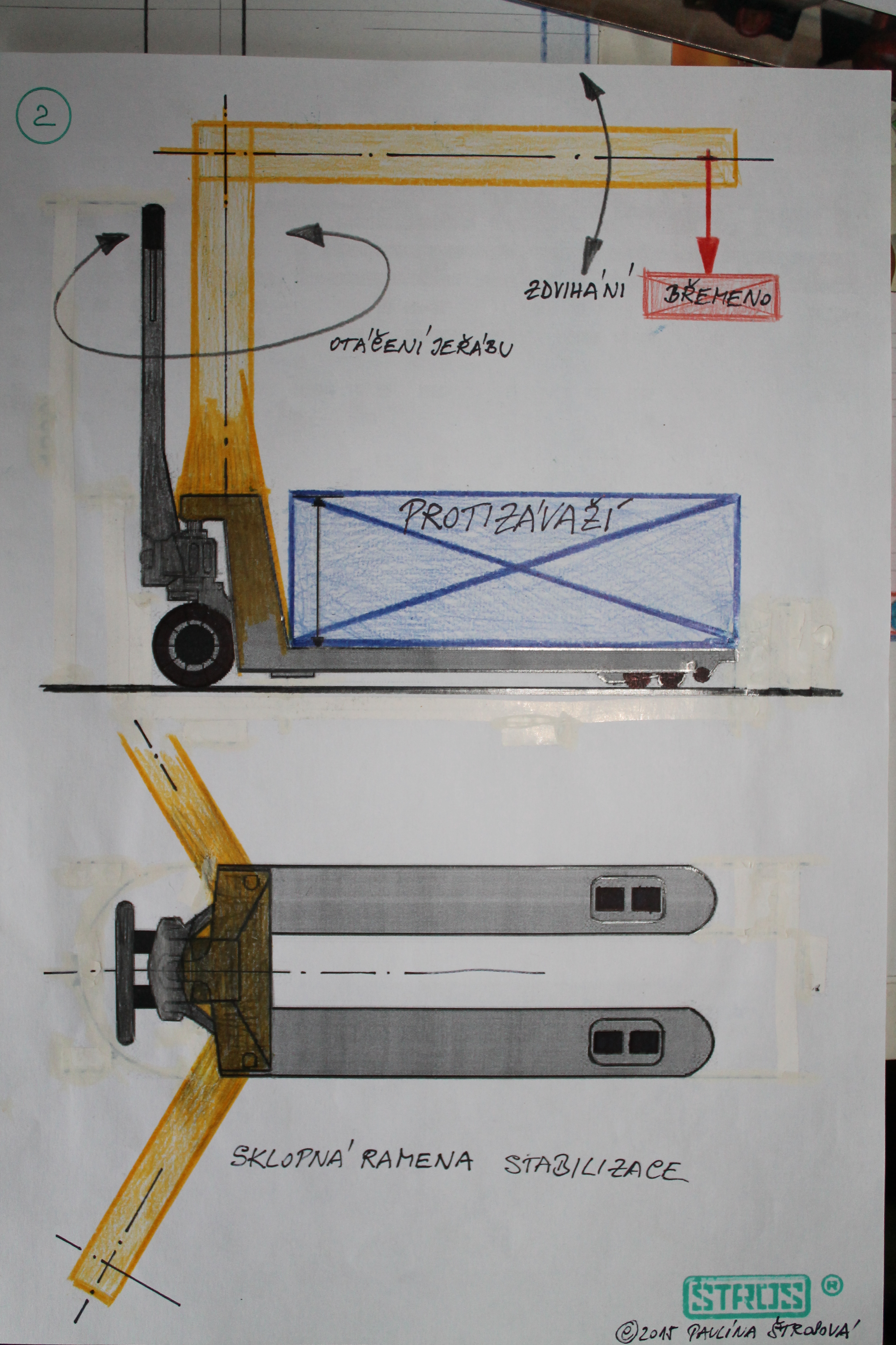

Asi tak podobně - na plošinu naložím protizávaží toho je po dílně vždy dost :mrgreen:

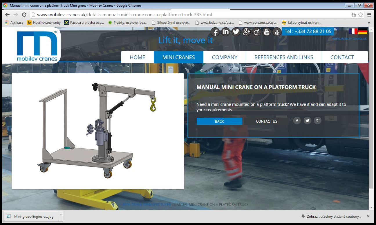

A co něco takového http://www.ahprofi.cz/zvedaky-a-podpery ... dak-2t.htm
Ale nevím jestli tam nebudou zavazet ty přední nohy

Sloup chci namontovat na paletový vozík tam kde je hydraulika zvedání aby zůstalo místo na tu paletu s bordelem :wink:
Ještě přidám boční sklápěcí nohy ...
