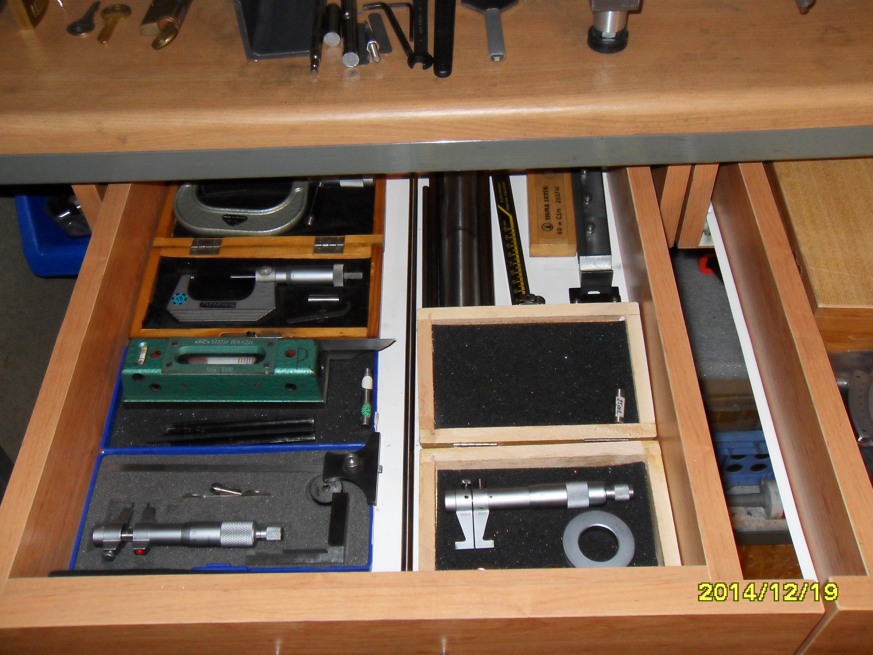

Já jsem se sice "vybavil" v bazaru, ale mikrometry pro vnitřní otvor jsem pořídil z Číny. V bazaru můžeš narazit i na zakonzervované kousky a na druhé straně použité můžou být už "vyběhané", protože byly používané celou směnu a každý den. Proto se jich výrobci zbavují. Pro hobby použití a za ty peníze...to bych vůbec neřešil. Pozor na hodně levné, inzerované bez krabičky. Přijde to sice dobře zabalené, ale bez krabičky! To, že to nebude z materiálu, jako Mytutoyo, to je snad jasné.

Miltech píše:ale mikrometry pro vnitřní otvor jsem pořídil z Číny
Jakej?

Miltech
Příspěvky: 555
Bydliště: Kostelec na Hane
26. 10. 2015, 11:23
Ty dva dole...
Příspěvky: 9632
26. 10. 2015, 12:00
Pěkný, neměl bys plz link (linky), odkud jsi to bral? Předpokládám, že jsi s nima spokojenej..?

Koupil jsem mikrometr z Aliexpresu, vnitřní 5-30.
Zkoušel jsem ho na kalibrech a do stovky se vždycky vejdes. za ty prachy jsem spokojený. jen to chce doladit, tamhle dotahnout šroubek a tak :D
Mám ještě jeden 0-25 a ten jsem zkoušel na koncových měrkách a to sáme cca pul dílku rozptýl tak asi 0,005
