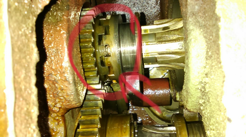

Koupil jsem si hracku do sbirky a pri cisteni prevodovky jsem zjistil ze 1 rychlost zapada nejak malo. Sice se vreteno toci ale nerad bych aby se to vymlelo. Nemohl by nekdo poradit s napravou? Diky

gratuluji k (velmi použitelné) hračce-vyházíš třeba páky a nahradíš šrouby a bude super. Zdá se mi, že palec na přestavování není ještě v konci dráhy. Horní ozubené kolo ustoupilo (podle toho, jak je oz. kolo pod ním zase vystouplé) - mrkni, jestli tam za ním nechybí rozpěrný kroužek. Z jedné fotky Ti někdo těžko víc poradí. A.

Děkuji pravda jenže když zařadil je tam vůle ale páka je na konci. A zatím ozubeným kolem je hned ložisko a nějak nevím jestli mám na to to kuchat :D ale zkusil poladit tu řadící páku. To je zatím jediná neduha. Teda krom praskleho olejoznaku.

ještě to trochu prozkoumej, to vzájemné posunutí oz. kol má nějaký důvod

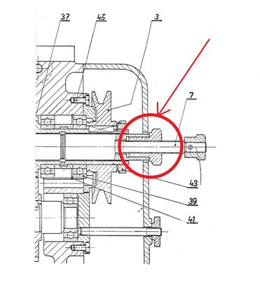

icewing píše:Koupil jsem si hracku do sbirky a pri cisteni prevodovky jsem zjistil ze 1 rychlost zapada nejak malo. Sice se vreteno toci ale nerad bych aby se to vymlelo. Nemohl by nekdo poradit s napravou? Diky
ty vřetena v jednotlivých verzích nejsou stejná - existují minimálně dvě varianty.
vreteno_F1_1.pdf
(397.06 KiB) Staženo 561 x
vreteno_F1_2.pdf
(680.71 KiB) Staženo 423 x

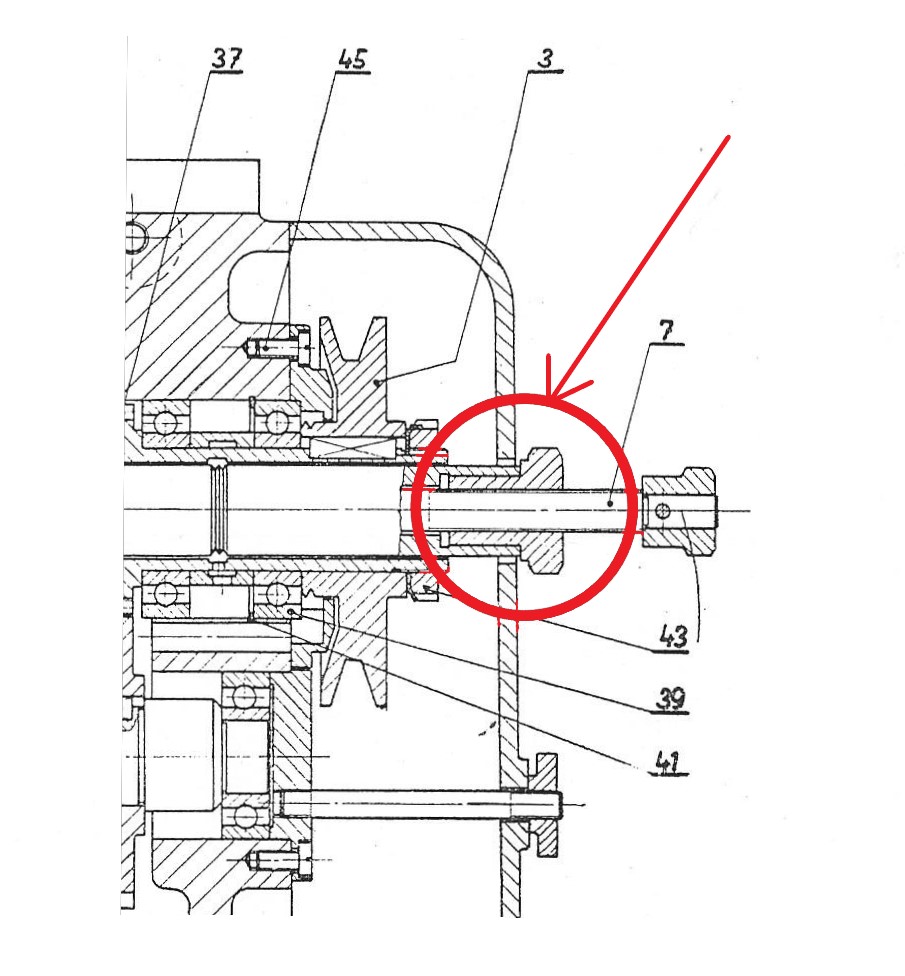

milan584 píše:
Já mám 3. variantu:
mezi ložisky je ségrovka (na červený kroužek nekoukejte).
Jarda
