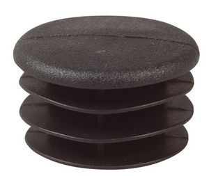

AHoj, snažím se nějak vytvořit g-kód pro Macha k vytvoření raznice a nějak se mi to moc nedaří.
Potřebuji vytvořit jakousi raznici z mědi o pr.25,00mm a v ní zrcadlově 13 aby poté byla k přečtení. Číslice by měla být na výšku cca 12,00mm, frézování s nástrojem 3,00mm
Potřebuji to na vypalování do plast.zátek co se používaji do trubek. Takže tu měděnou tyč poté chci vložit do pájky místo kladívka a mrskat jednu zátku za druhou. Přibližně 5tis.ks :(
Vím že to nebude zas až tak super číslice po vypálení, ale je to do stojanů v lakovně kde to poté vloží do pece.

A má ta 13ka z tý raznice trčet nebo v ní bejt naopak zapuštěná?

Ahoj, v zátce musí být číslice vymačnuta, takže právě v raznici vystrčena a to mi moc nejde. :D
Zkoušel jsem to v LazyCamu a tam to zas nejde dát zrcadlově. :(

Leda si v CADu nakreslit takový číslice, který tou trojkou půjdou, to by neměl být zase takový ořech..

na 5000ks se ti asi vyplatí udělat formičku a celý zátky si nechat vyrobit vstřikolisem.. za kolik kupuješ zátku a kolik si ceníš své práce.. takže kolik by měla stát výsledná zátka?

Beru ji v tomto průměru do 2,- a ty čísla prý plánují do budoucna. Já to ale potřebuji do konce listopadu a pálit by to mohl někdo s nižšími příjmi. Ve finále to stejně vše zaplatí, protože ty zátky jsou to nejmenší.
Jó slepit celej rám bez zátek bude kumšt a do každého rámu jdou 4 zátky.
