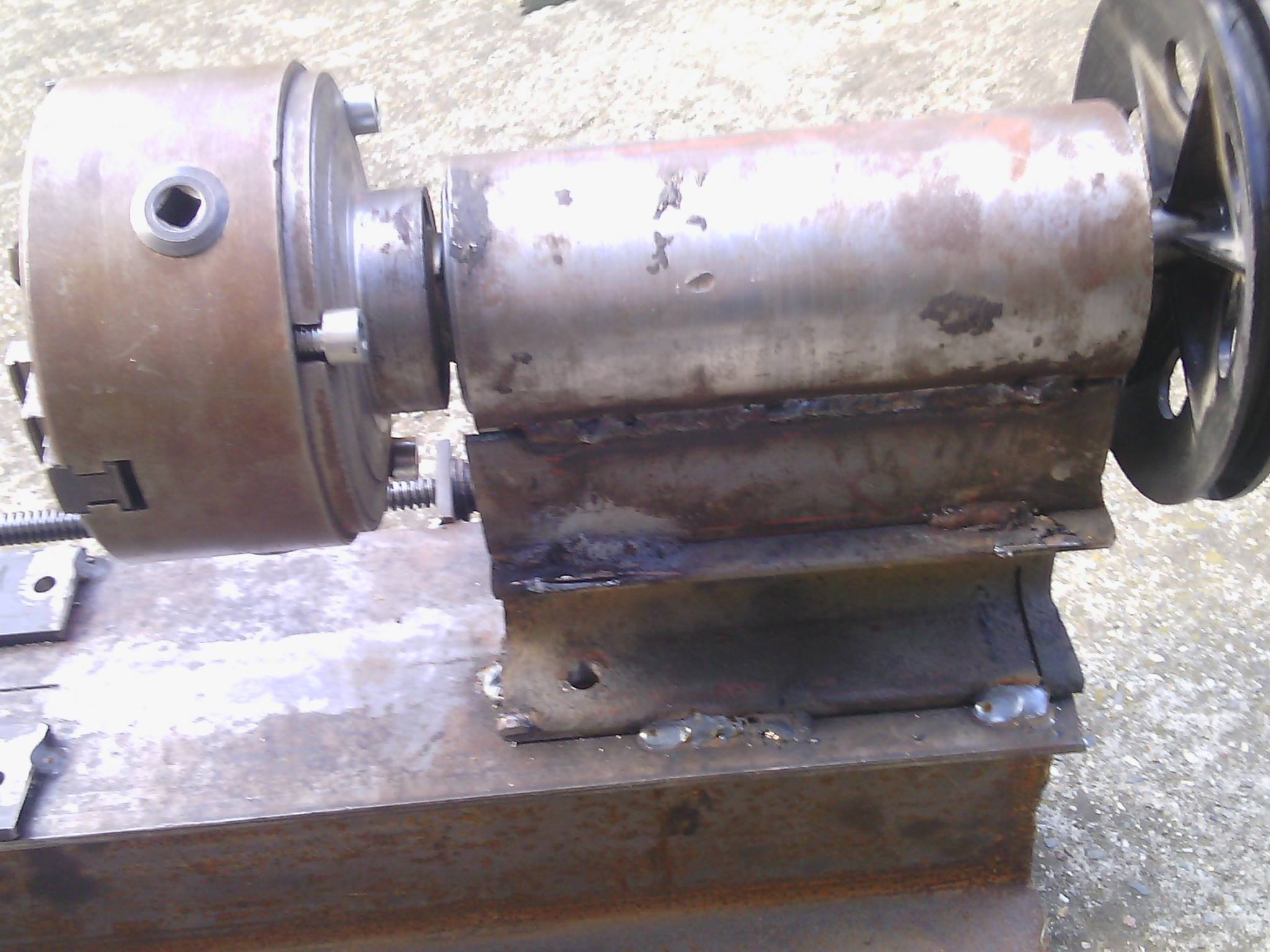

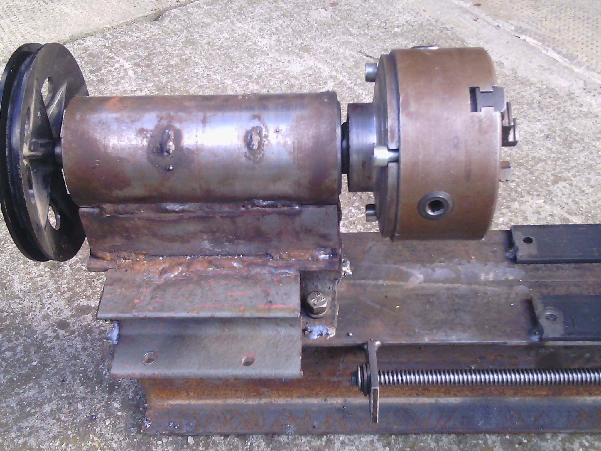

Ahoj, stavím doma soustruh a mám už uložení, ale mám problém jak vystředit vřeteno aby bylo rovnoběžné se supportem a neuhýbalo na žádnou stranu. Chci se zeptat co by jste poradili ? Díky moc :)

Upnout něco rovného nejlépe broušeného a "místo nože" upnout hodinky a přeject upnutý předmět. Velice bych dal pozor na výběr hodinek, ty s vodotryskem nebo Casio nejsou úplně vhodné.
Mohu se zeptat jak máš řešené uložení? Případně nějaké foto?

To uchycení vřetena bych chtěl udělat podobným způsobem jako tady

Já bych na ten válcový vřeteník, který už máš hotový taky raději nevařil. Svař dva třmeny jak to máš tady http://www.c-n-c.cz/viewtopic.php?f=107 ... 30#p187026" onclick="window.open(this.href);return false; a pak v nich protočit vnitřní průměr.

Tak ten plíšek bych tam dal jako klínek z obou stran. Potom jak bude vše funkční bych to dal přefrézovat nebo respektive přebrousit, možná i udělat z toho lože rybinovou drážku, protože tam mám klasickou jakoby T drážku nebo jak to nezvat.

Schválně jsem se koukal jak to řeší ten Vávra.
Takže, má vřeteno vyrobené jako ty, trubku s ložisky. Aby se mu to při další montáži nezkřivilo a bylo v ose, tak má na loži, v místě vřeteníku přivařenou další trubku o pár mm větším průměru v délce toho vřetena. Na koncích té přivařené trubky má na každé straně tři otvory se závity po 120 st. pro stavěcí šrouby.
Když má vše sesazené,vloží do té trubky to vřeteno a pomocí těch 6ti šroubů to seřídí tak, aby kulatina upnutá v univerzálce byla rovnoběžná s ložem. Kontroluje to hodinkama z boku a z vrchu při posuvu suportu. Pak ten prostor mezi trubkami vylije epoxidovým lepidlem a je hotovo.
