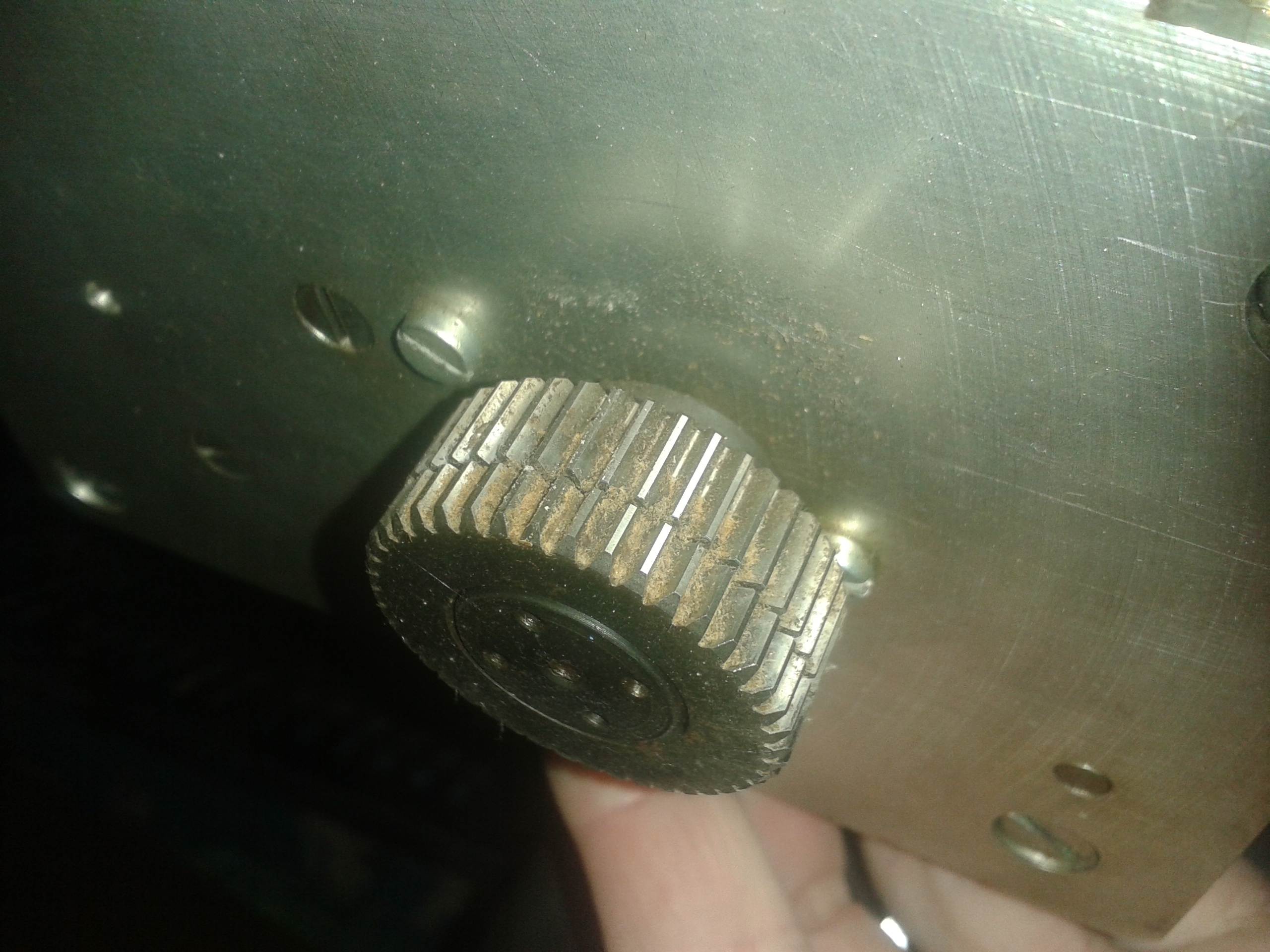

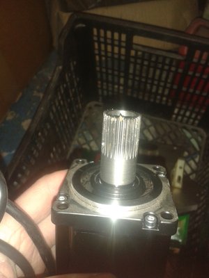

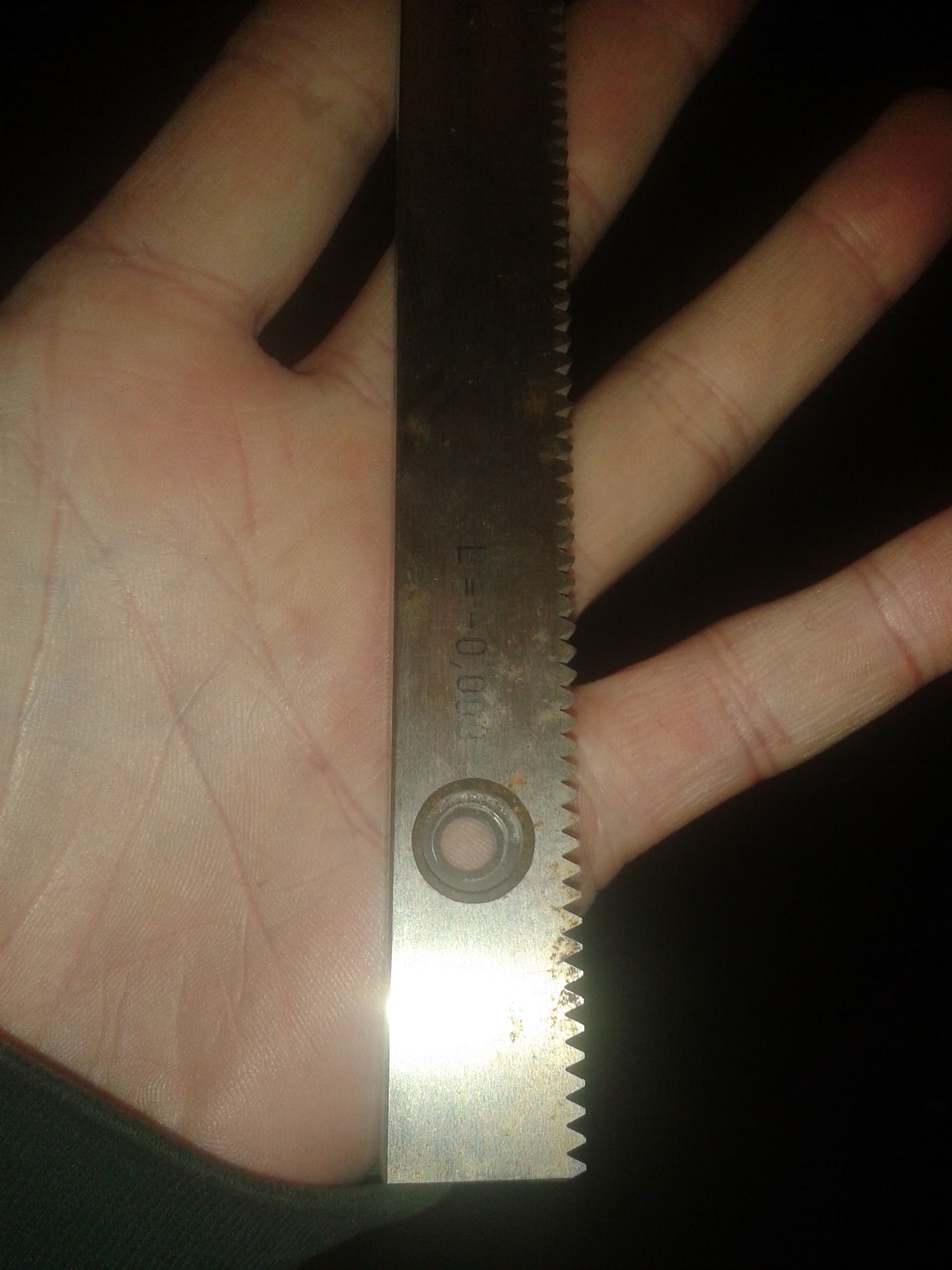

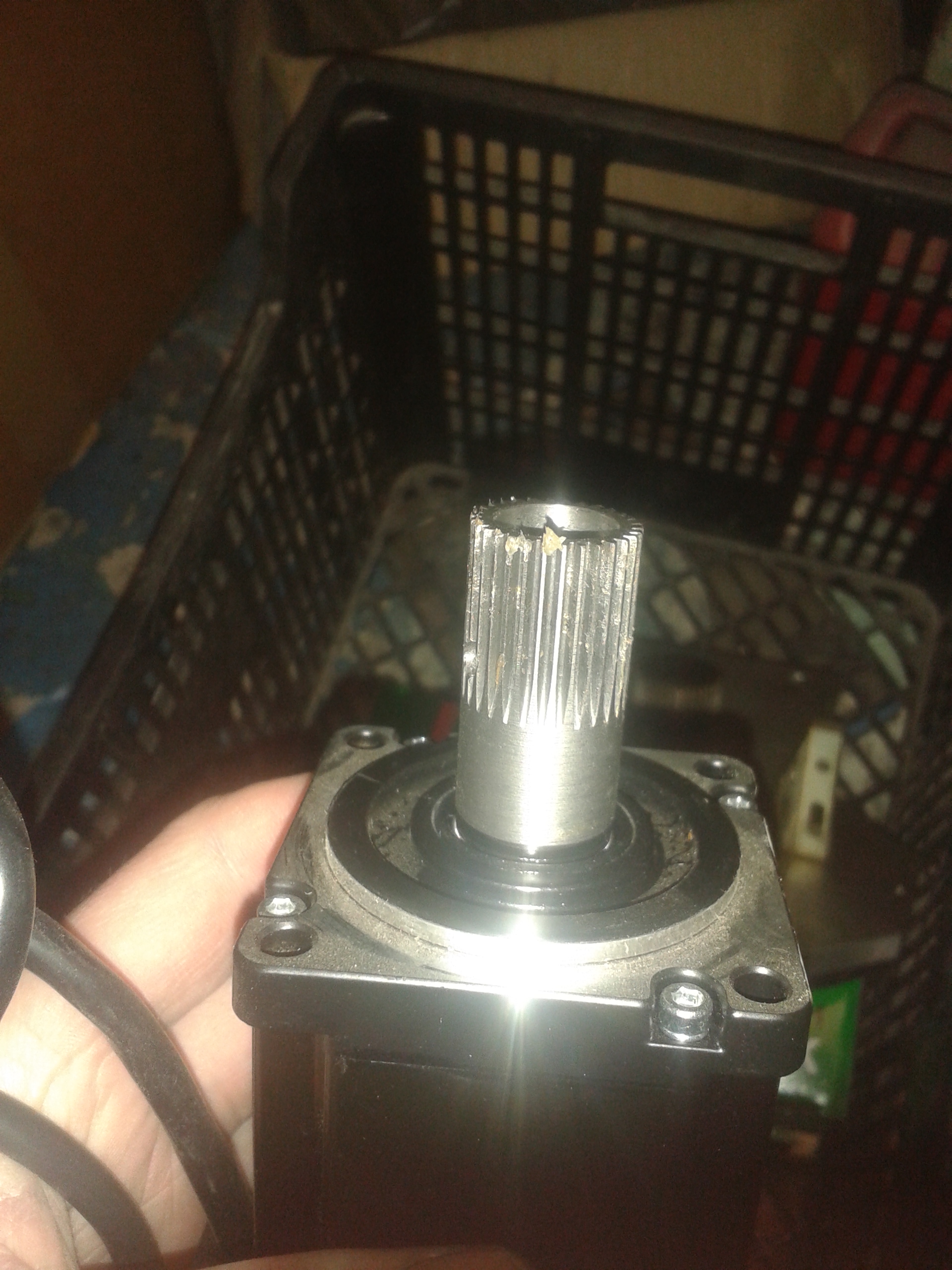

Já dělám podobnou mašinu 1800x900, Xka jsou na ozubených hřebenech. Použil jsem přesné broušené hřebeny z didigrafu ( každý je přesně oměřený a je na něm i tolerance celkové délky např +0.009), Převodovky jsou předepnuté, každé kolo dělené a předepnuté. Převod je tam 1:10 a vychází to tak že kolo na hřebenu urazí na jdenu svojí otočku 100mm tedy na otočku motoru 10mm.
