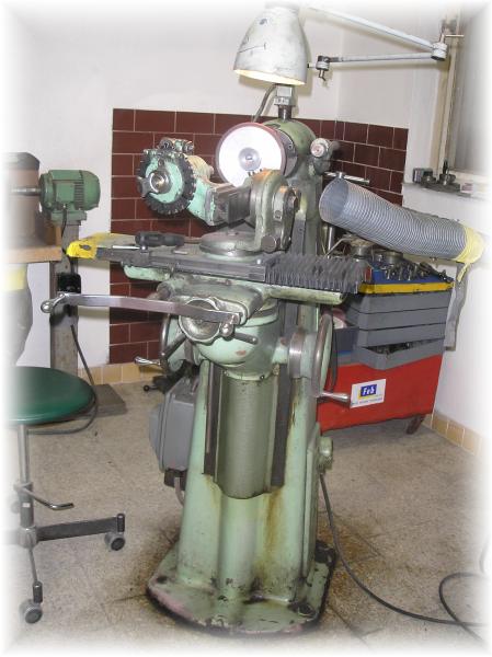

Je tady nějáký člověk, který má nebo pracoval na nástrojové brusce N1? Jde mi o to jestli je s kompletním příslušenstvím srovnatelná s bruskou BN 102. A také mě zajímá jaká je reálná cena tohoto stroje.
Díky všem za odpovědi.
Fotografie brusky N1. Pro představu.

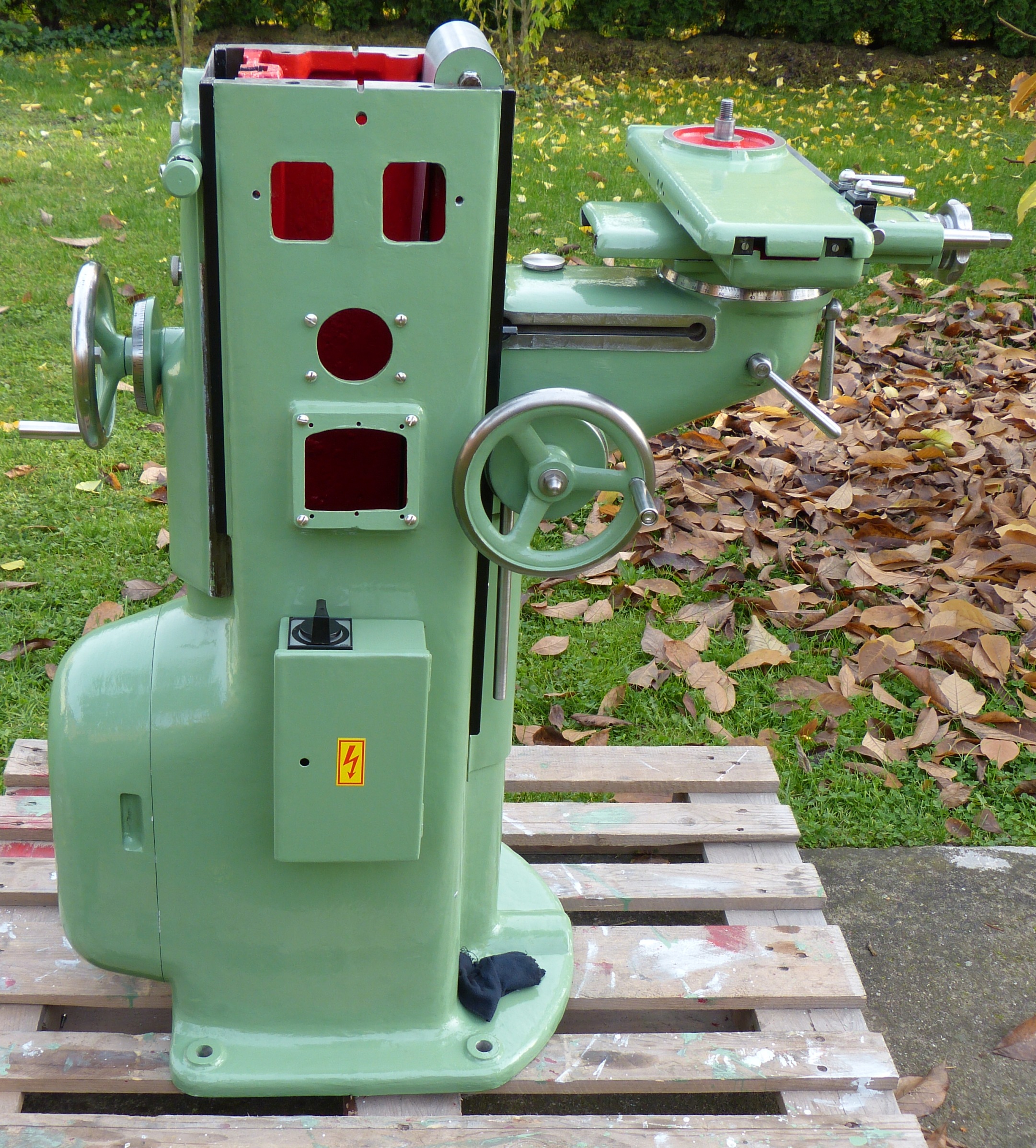

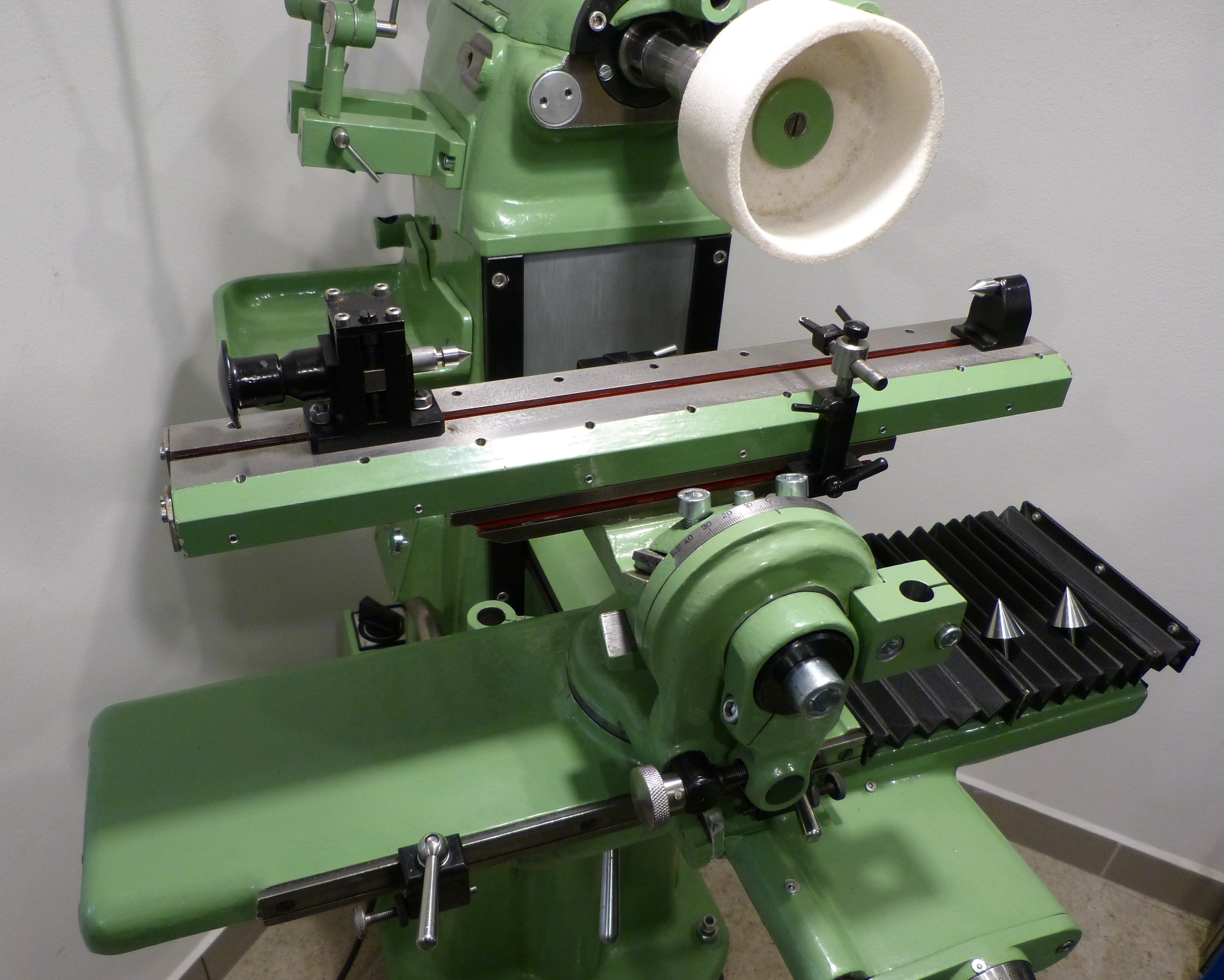

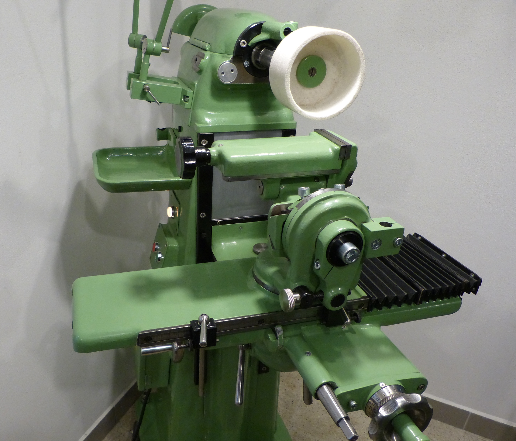

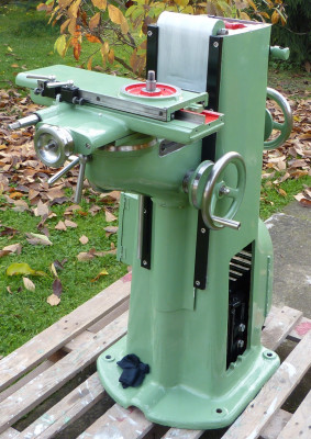

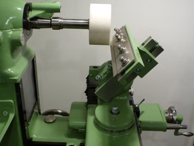

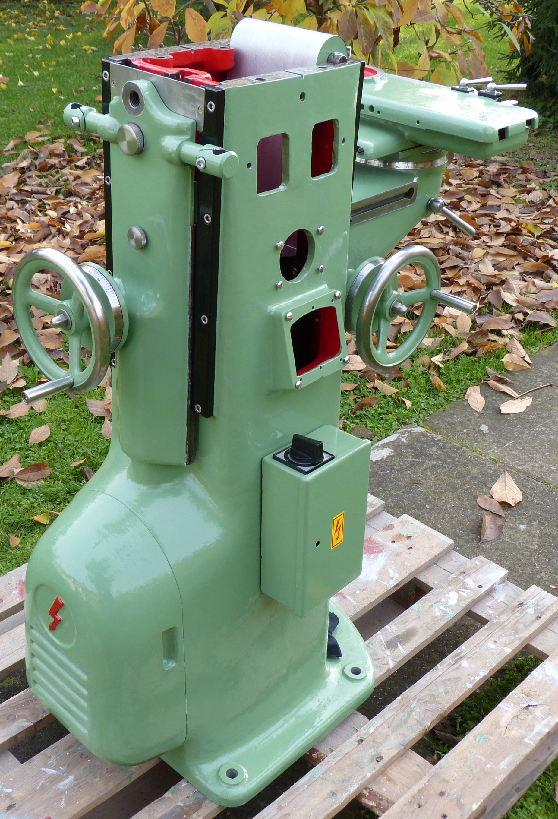

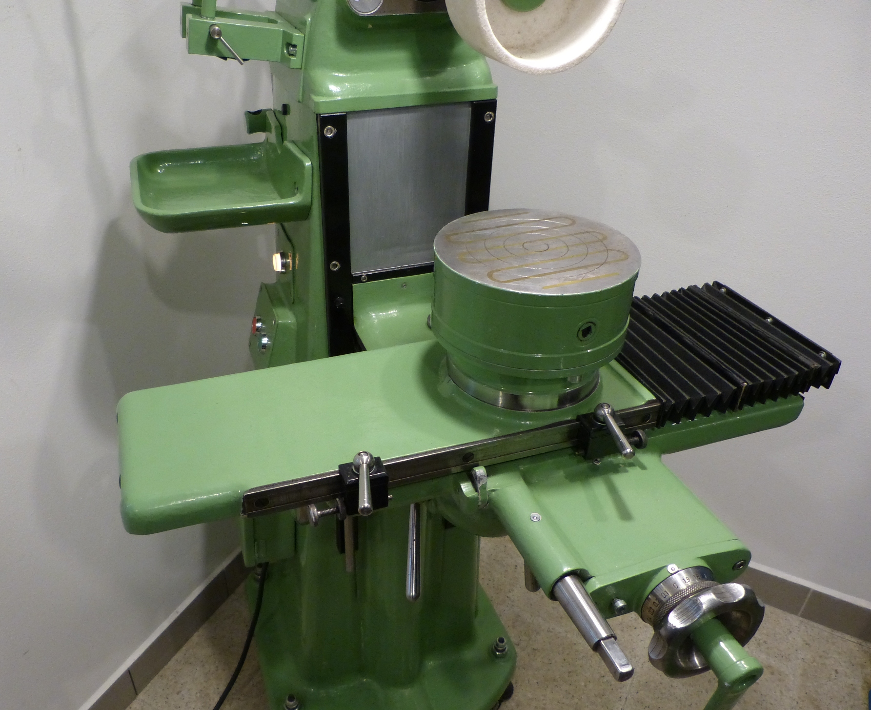

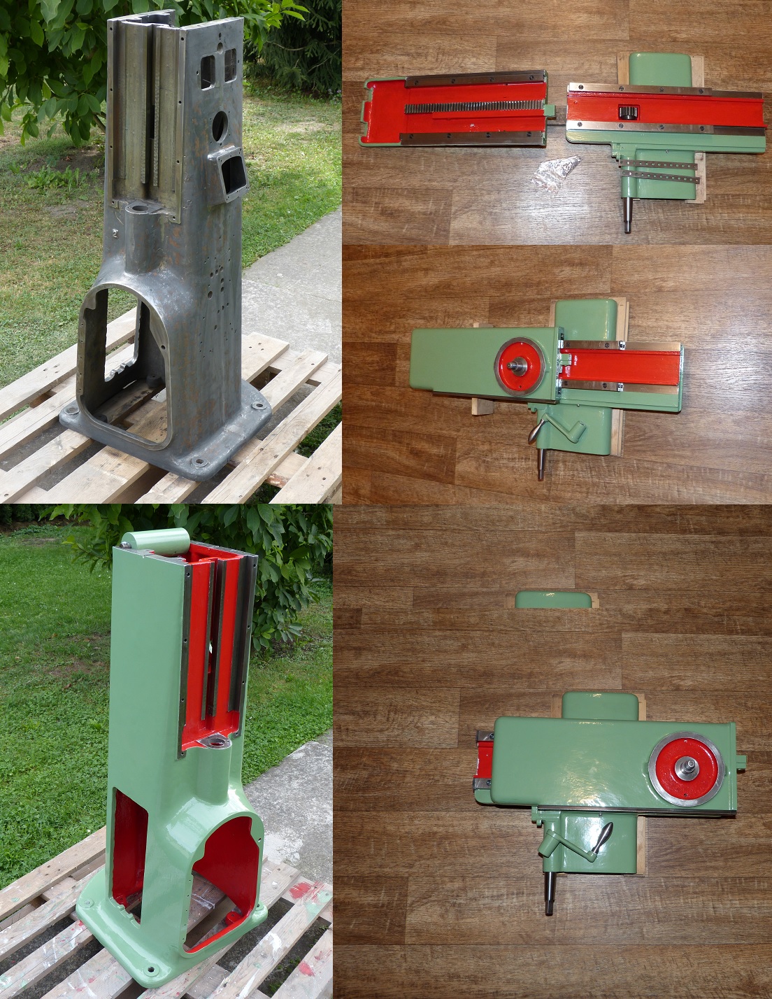

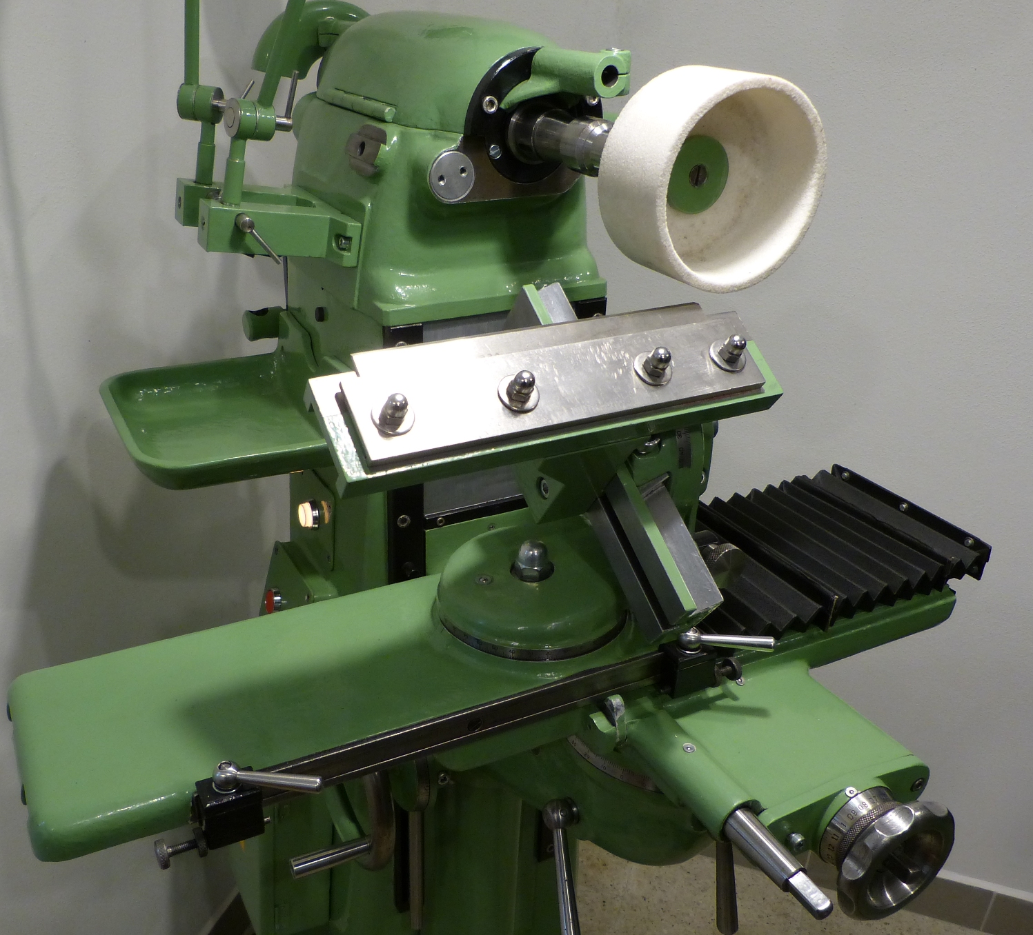

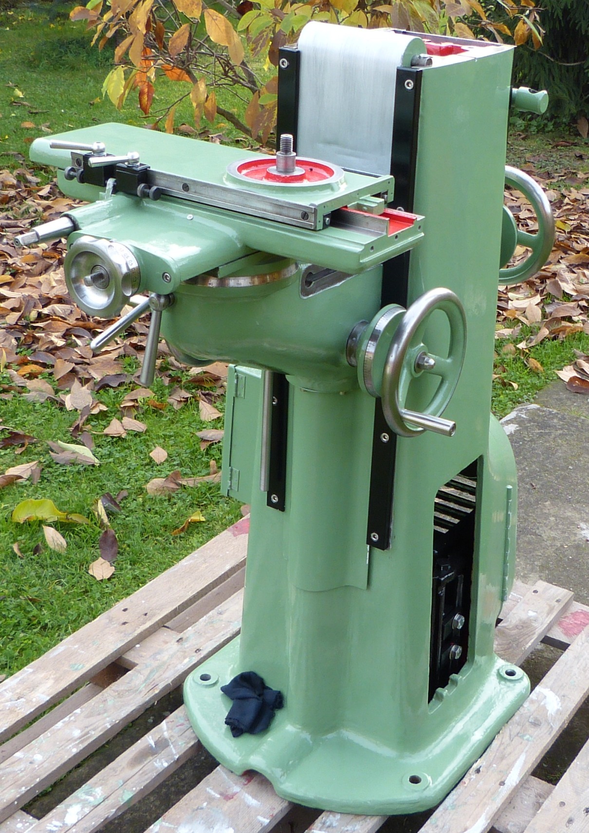

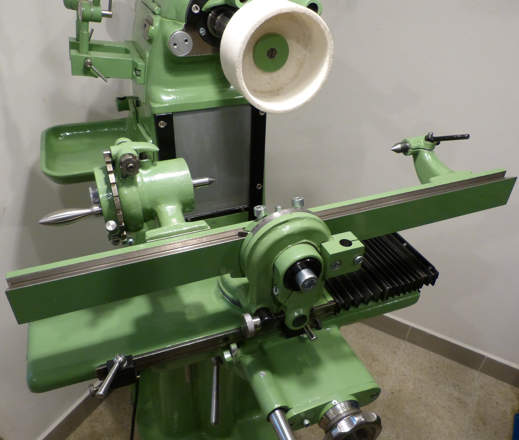

Vzhledem k tomu, že si potřebuji nabrousit nástroje atd., jsem si koupil brusku N1 s nějakým příslušenstvím. Na brusce se hodně dlouho nedělalo, tak jsem ji po dovozu hned skoro celou rozdělal, barvu sundal až na kov, protože se hrozně loupala. Takže teď ji celou postupně opravuji, vyrábím chybějící díly a v závěru „štětkuji“. Co jsem zjistil, tak podélný stůl se vyráběl s vedením rybinovým nebo na kuličkách. Já mám na kuličkách, kuličky průměru 4mm princip stejný jako u hrotového přístroje (příslušenství N1). Vedení rybinové má dle manuálu rozjezd 260mm, ale kuličkové max.230mm. Jelikož já potřebuji min. 250mm pro hoblovací nože, tak jsem zezadu do stolu vyřezal dvě vybrání, abych se dostal na těch 260mm. Malá nevýhoda je teď v krytování vzadu a vpředu (dostanu se stolem více dopředu) a končící lišta seřizování jednoho dorazu.

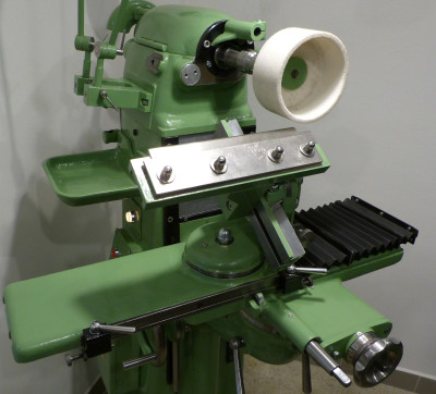

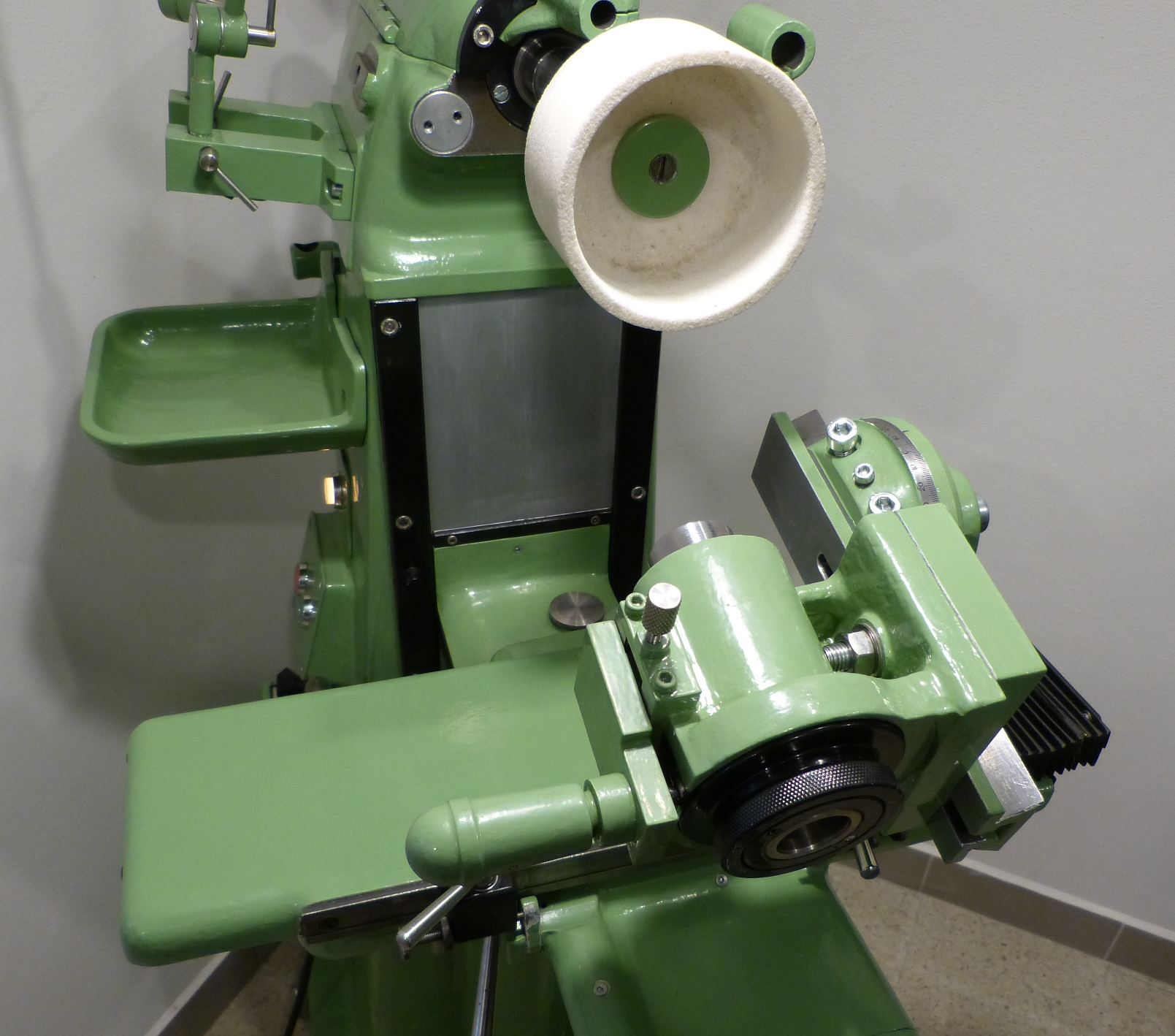

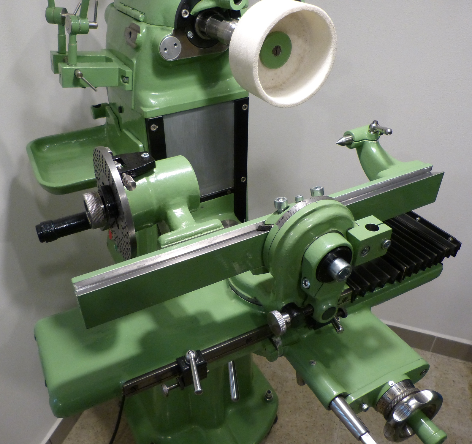

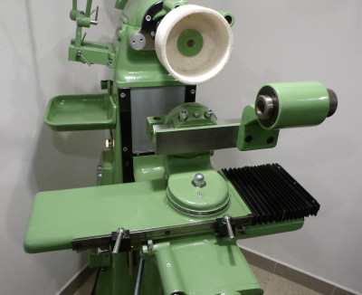

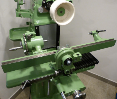

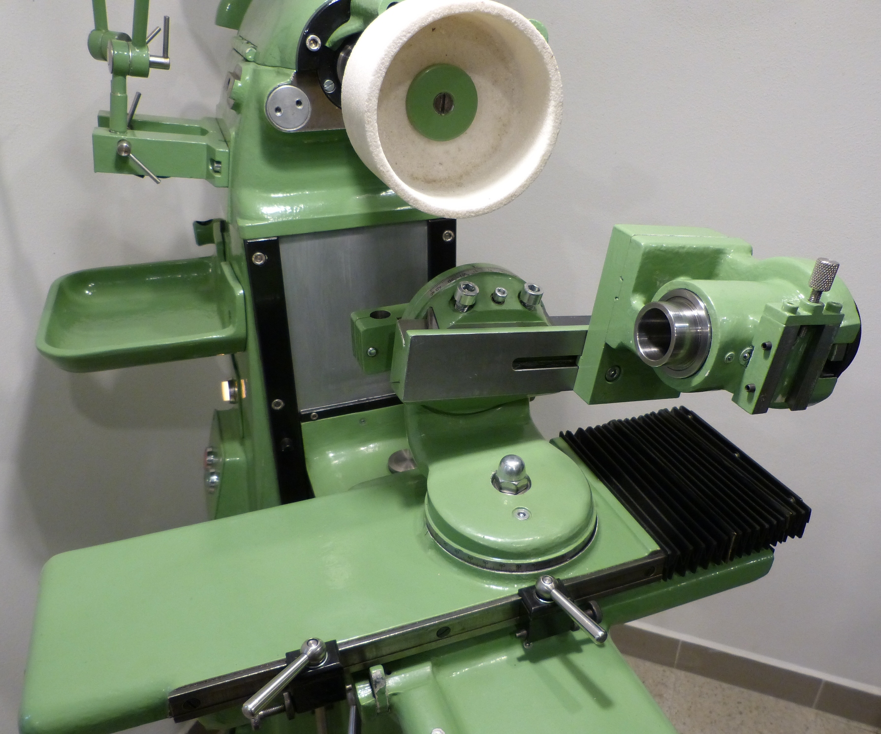

dodělávám si police na pár přípravků pro brusku N1, tak si říkám, že sem dám pár fotek co jsem postupně sehnal nebo si dodělal za příslušenství atd. Skoro vše co jsem si posháněl, bylo potřeba dodělat - doplnit chybějící díly respektive „doladit“ pro mé potřeby. Např. vyrobil jsem si velmi jednoduchý přípravek na broušení hoblovacích nožů, brousit je možné čelem nebo obvodem brusného kotouče. Sehnal jsem si magnet pr.160mm a k tomu dodělal přírubu a jak jsem odvážel špony, tak tam ležela nějaká nekompletní dělička s dělícím kotoučem a dutinou Mk4. Tak jsem ji vzal a dodělal. Dále jsem si musel vyrobit i dva trámy 510mm a jeden 250mm.
Jinak originální děličky mám 3ks včetně spárovaných koníků s jedním originálním trámem 70cm.U jedné jsem si dodělal přírubu včetně nerezové ručky. Zbývající dvě děličky neměly dělící kotouče, rýhované matice a ten středící zajišťovací vrch kotoučů se šroubem, tak to jsem časem taky dodělal. Ještě nafotím poslední upravenou orig. děličku a upravený orig. přípravek na broušení vrtáků.
