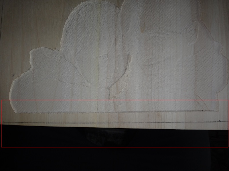

Zdravím mám problém s osou y. Asi po dvoch hodinách práce sa posunie o 1,5 cm. Mám pocit že to bude asi elektronikou. Jedná sa o H5 controller pre 4 motory. Nemáte stým náhodou niekto skúsenosť. Že by to bolo na výmenu alebo niečo s prúdom?

Na polovičnú rýchlosť som to ešte neskúšal ale keď som dávnejšie gravíroval celú A3 tak to nerobilo problém. Posielam foto čo mi to vlastne urobilo. Osa nevyzerá že by niekde drela, to som už pozeral. No a tie rampy a pulzy čo spomínaš to veru neviem čo je. Ovláda sa to cez mach 3.

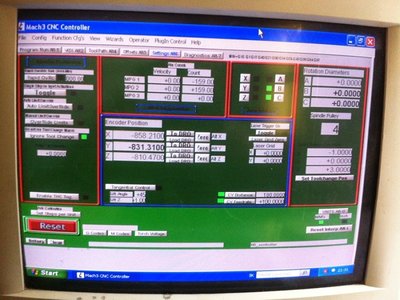

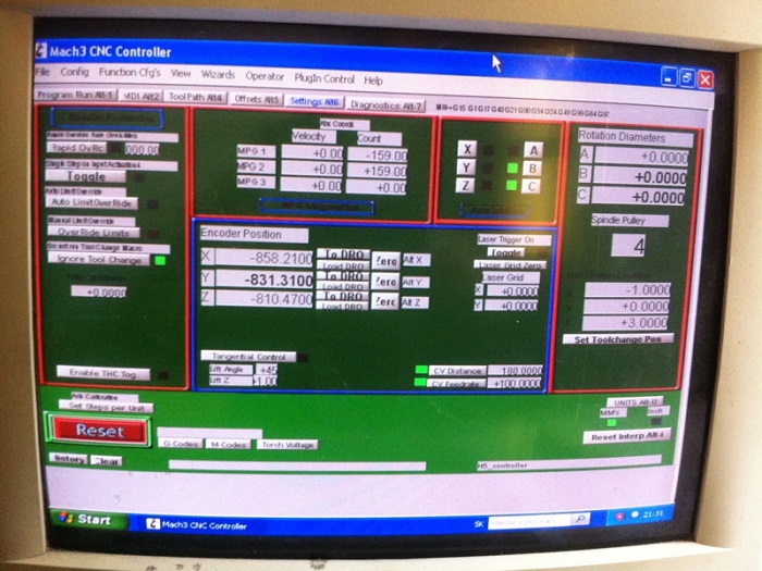

Posielam foto nastavenia.

Příspěvky: 7141
23. 11. 2015, 12:06
a co se z tohodle má jako poznat ? musíš sem dát fotky alespoň ze záložky motortuning pro všechny osy

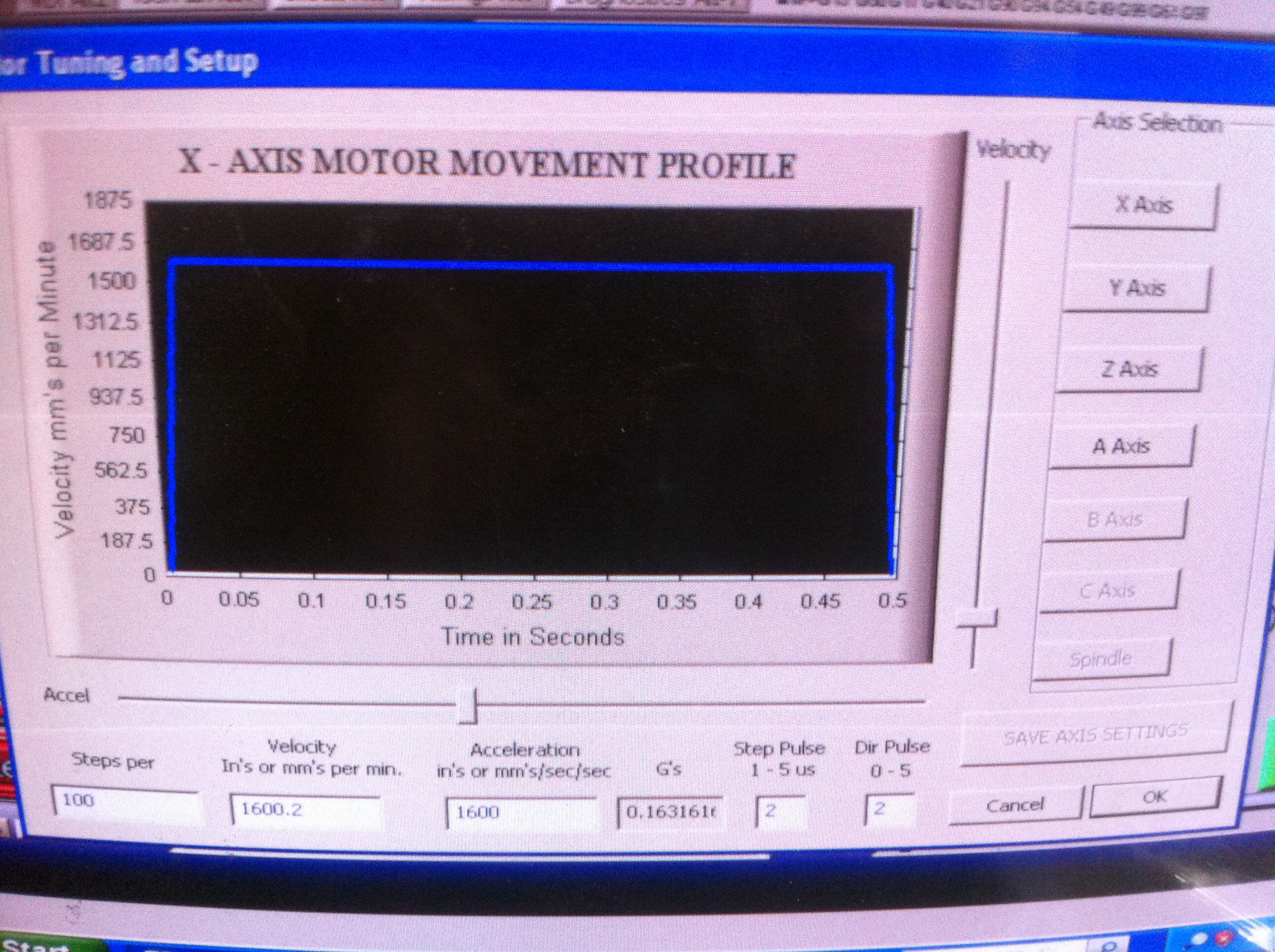

Prikladám foto toho motor tuningu. Uchádza to aj pri niźšej rýchlosti posuvu. Na všetkých osiach v motortuningu sú rovnaké hodnoty nastavené
Příspěvky: 7141
27. 11. 2015, 12:32
step pulse a dir pulse prodluž třeba na 8 a prodluž rampu tu máš hrozně krátkou to se nedivím ,

No rampu máš strašne divokú teda.Al byt tebou uberiem aj rýchlosť.
TEn stroj je kompas H 1000? alebo tak neako s cau cau?
Lebo neviem či celkom bezproblémovo zvlada take rýchlosti.

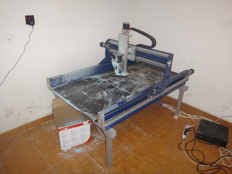

Pri takýchto reliéfoch to chce čas moja fréza zvláda v pohode rýchlosť 1500 ale keď robím niečo takéto tak tam ma nastavenú rýchlosť 800 a akceleráciu okolo 600.
Pretože Zková os má dosť zabrať behaním hore dole a ostatné osy maju čo robiť aby spomalili pri takej akcelerácii ,ale to su len moje skusenosti.
Ale je aj dost možne, že je to chyba mechanická. :roll:

Skúsim to nastaviť tak ako píšete a uvidím či to pomôže. Takže rampa to je vlastne na obrázku to accel stým posuvníkom ak som to správne pochopil. Čo sa týka toho stroja tak neviem čo to je za stroj. Staval to jeden chlap z Humenného ale vyzerá to presne ako tie stoje na cau cau. Krokovanie neviem aké je to budem musieť pozrieť. Dnes som robil ešte jeden obrázok a skúšal som ten pomalší posuv 900 mm /min , obrázok mal rozmer 210x240 . Robilo to cca. 2 hodiny a odchýlka na osi y boola až 4 cm takže o cca. 3cm viac ako keď som mal rýchlejší posuv nastavený.
pixell
Příspěvky: 98
Registrován: 27. 3. 2014, 4:46
27. 11. 2015, 2:06
Tak zrejme mechanicka zavada :roll:

A co že je vlastně za problém? Hrana obrázku by měla být rovnoběžná se spodnní hranou dřeva? Ta čára fixkou je co?
