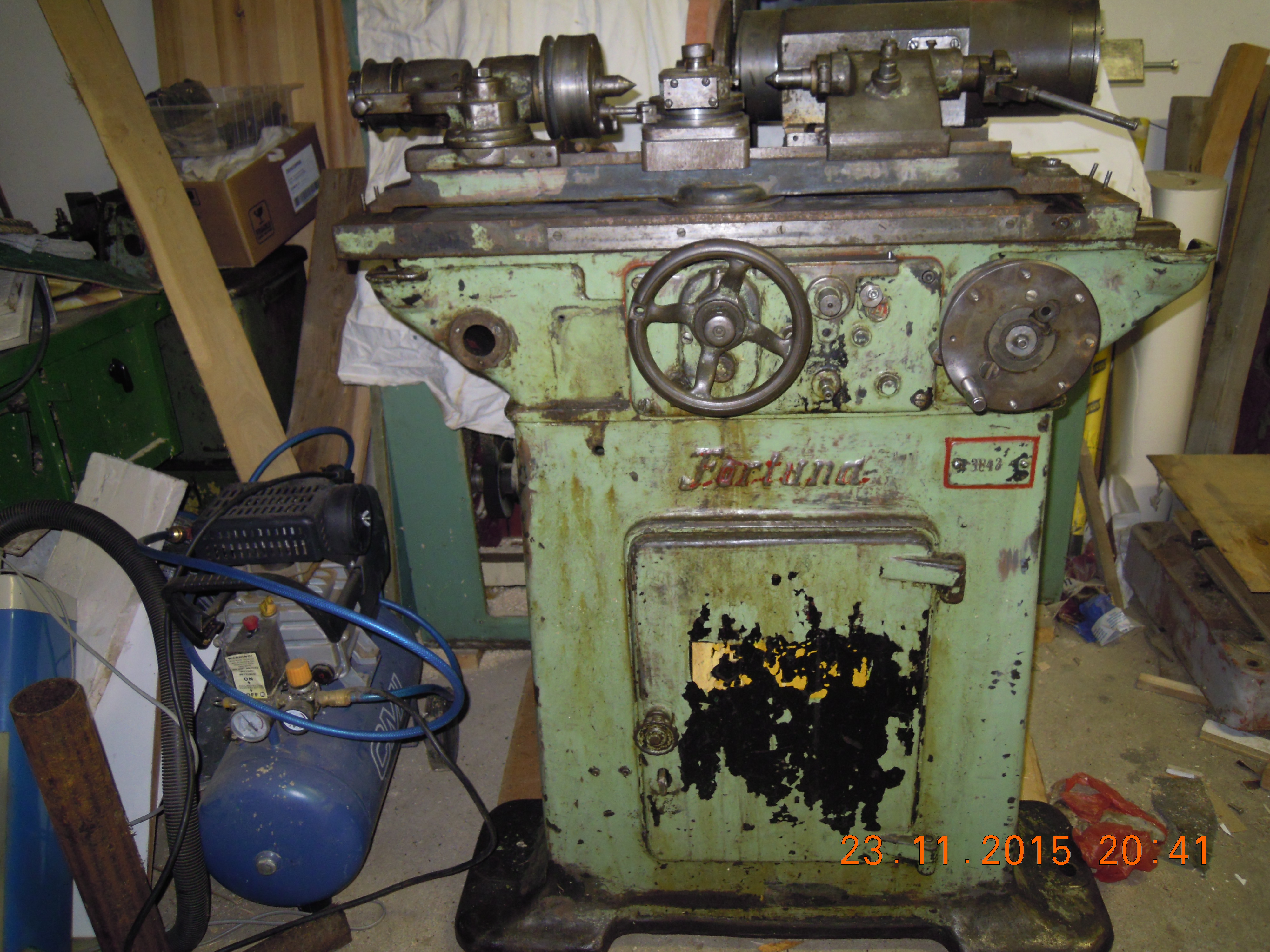

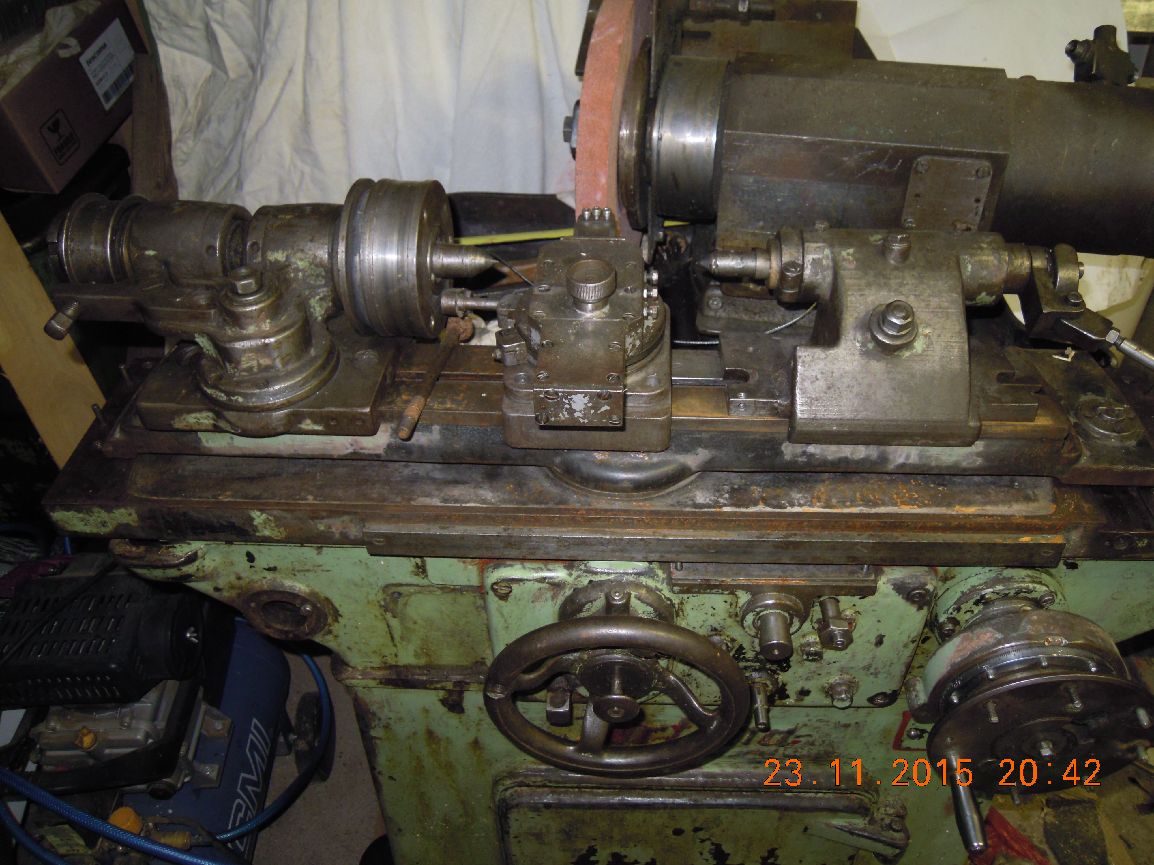

Zdravím, tohle jsem přitáhl ze šrotiště, věděl by o ní někdo něco

Moc hezký!!! Ale ještě tipnul bych, že musíš pořídit i transmise. :)

Mám jen novější typ té Fortuny, tohle ne, ale reaguju na engineera, ty transmise nemusí být ze stropu, na švýcarských bruskách Studer byl centrální motor a rozvod řemenem jak vřeteno tak náhony, podle mě geniálně vymyšleno, jako ostatně fůra jiných věcí ze švajcu :wink:

No jestli to dáš do pucu tak gratuluju :)

Studera samozřejmě znám a myslel jsem, že to bude něco podobného. Jsou zde však dva zásadní problémy:
1. Na první pohled určeno pro transmisi - jako Studer . Na stojanu však není nikde žádné místo pro upevnění transmisní konzole - musela
by tedy být na zdi.
2. Stůl k mému překvapení nemá žádné spodní vedení - jen je v prismech položen.
Napnutý řemen shora na levý hrot by ho bezpečně nadzvedl - není nijak těžký, je to malá bruska.
K brusce jsou ještě dvě stejné plechové nádrže - jedna s odstředivým čerpadlem na hydrol, druhá s vícestupňovým zubovým
čerpadlem pro kluzná ložiska vřetene a asi i pohon stolu. Pohon stolu je totiž sice ozubeným hřebenem, ale převody končí řetězovým kolečkem,
které sousedí s přírubou pro něco - snad hydromotor ? V těchto nádržích bylo naházené příslušenství, zejména mnoho vyvažovaných přírub
na kotouče, hydromotor, a řada dalších věcí, u kterých jsem zatím nepochopil, k čemu slouží - ještě nafotím.
Teď bych hlavně potřeboval fotku funkční mašiny
