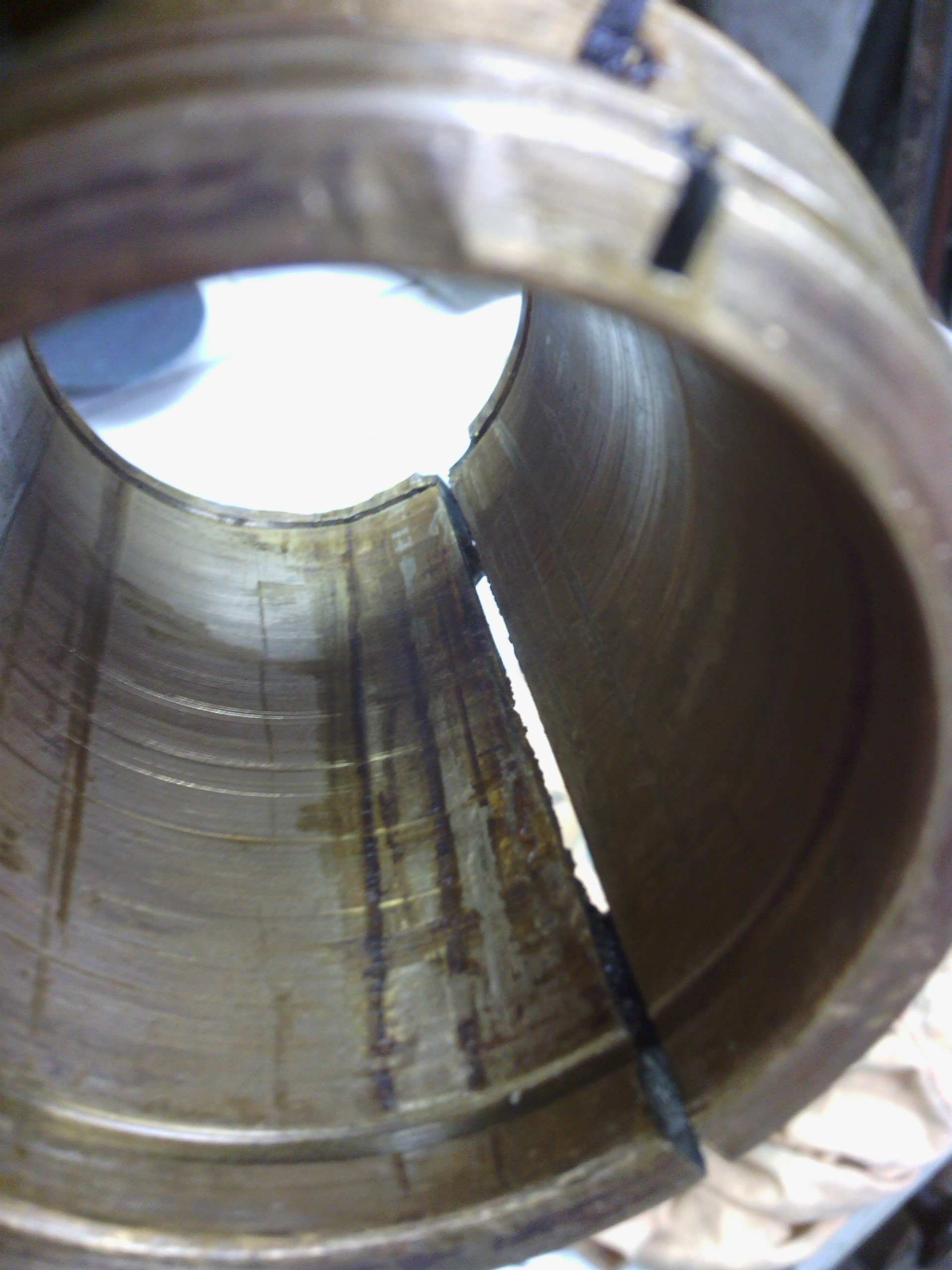

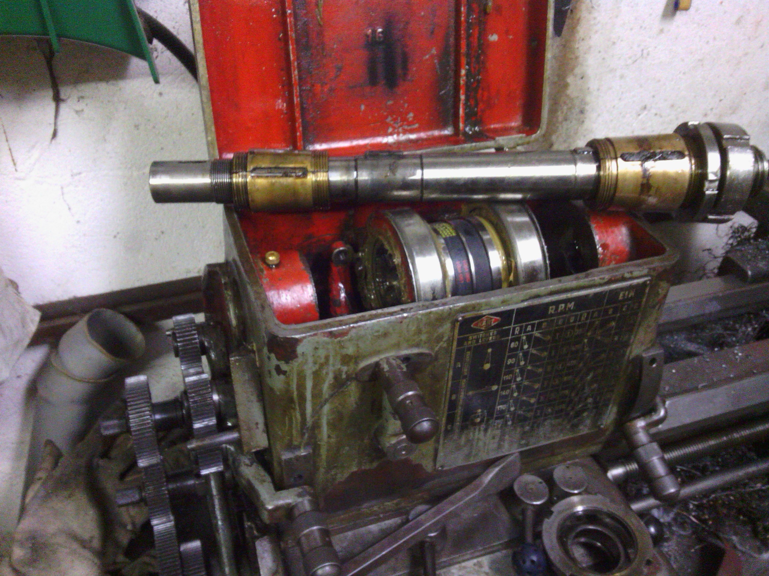

potreboval by som poradiť. Na mojom malom E1N začalo štrajkovať vreteno, začalo isť dosť ťažko až nakoniec s ním takmer nešlo pretočiť. :cry: Klzné ložiska som mazal pravidelne odkedy som ho doviezol, no po rozobratí som si všimol dosť usadenín v mazacích drážkach. Obraciam sa preto na skúsenejších. Plocha na vretene pre predné ložisko je vychodená o 0,05mm a zadná o 0,02mm. Či nie je vreteno ohnuté som zatiaľ nemeral. Žiadne väčšie škrabance na vretene ani na ložiskách, súvislé opotrebenie. Koľko by mohla stáť oprava vretena+výroba klzných ložísk?
Vreteno je možné opraviť ako? Podbrúsenie, niklovanie, brúsenie na hotovo?
Ďakujem

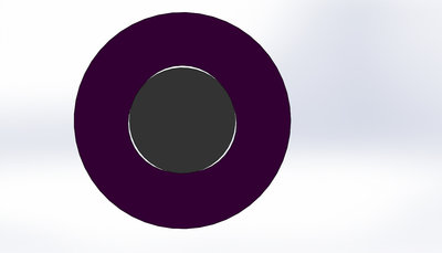

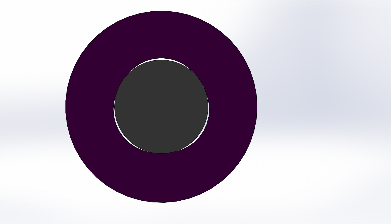

Trojbodové uložení znamená že pracovní část ložiska je zaškrabána tak aby její ploch svíraly úhel 120stupňů ,šířka všech tří ploch bude kolem 30-50 procent průměru ,zbytek je odlehčení aby se měl kudy natáhnout olej vlivem tření oleje a hřídele a další .Pro názornost přikládám obrázek který je přehnaný aby to bylo vidět.
Ještě si prostuduj zaškrabávání ložisek je to zde na foru!

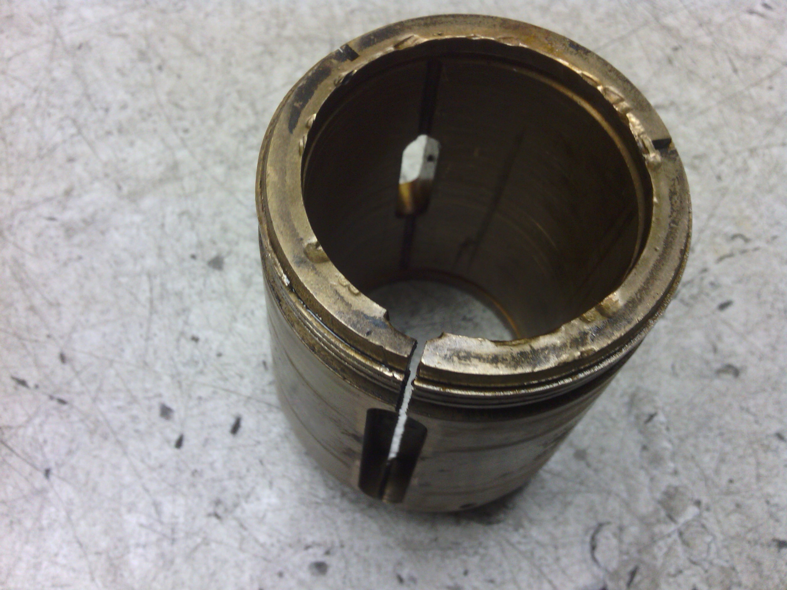

pokud se to ložisko nezakouslo a není poškozený hřídel, složil bych to zase do sebe a opětovně nastavil vůli, radiální tak 0,02-0,05mm. Axiální 0,01mm. Nevidím to na fotce přesně, ale nevím, jestli v mazací drážce není mazací knot/polštář, a ten není už ucpaný nečistotami (vyměnit za nový z bavlněné tkaniny). To, že se hřídel točil s větším a větším odporem, ještě neznamená, že je zadřený. A.

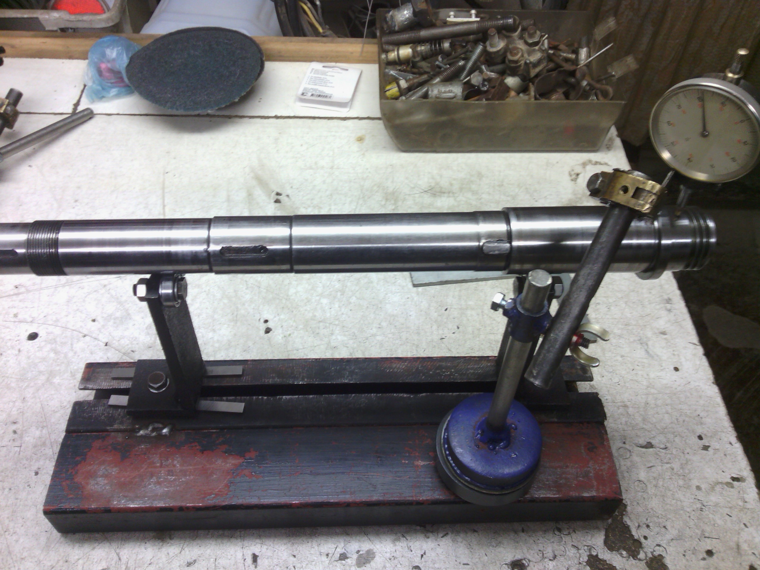

Áno to čo popisuješ v mazacej drážke mi pripadalo skôr ako plsť. Po premeraní vretena podloženého na ložiskových plochách je hádzavosť na obidvoch koncoch 0,02mm, taká bola aj pri dávnejšom meraní keď bolo nahodené na sústruhu.
Neviem čím to bolo mazané predtým, ale ja som používal riedši motorový olej. To trojbodové zaškrabanie skôr dám niekomu urobiť, ani nemám škrabáky. Ešte otázka ohľadom osadzovania, najprv ustaviť radiálne ložiská a potom axiálne? Má byť ložisko zaistené proti otočeniu vo vreteníku?
Predné ložisko.

Motorový olej tam nepatří to je jasný.Ještě to chce líp proměřit vřeteno ,místo těch ložisek na kterejch to měříš jsou lepší prizmata z plechu a zjistit jak jsou na tom ložiskové plochy ,potom určitě přebrousit a lehce zalapovat.A pak u vás najít někoho jako je Tumlík aby ti to zaškrábal.
