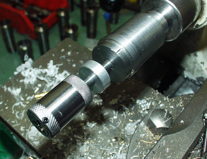

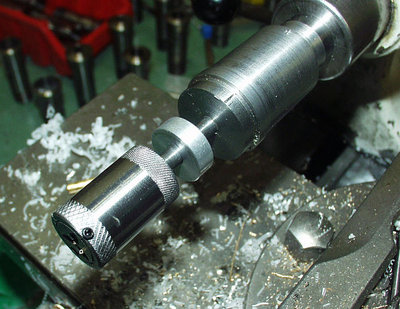

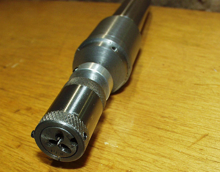

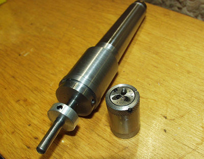

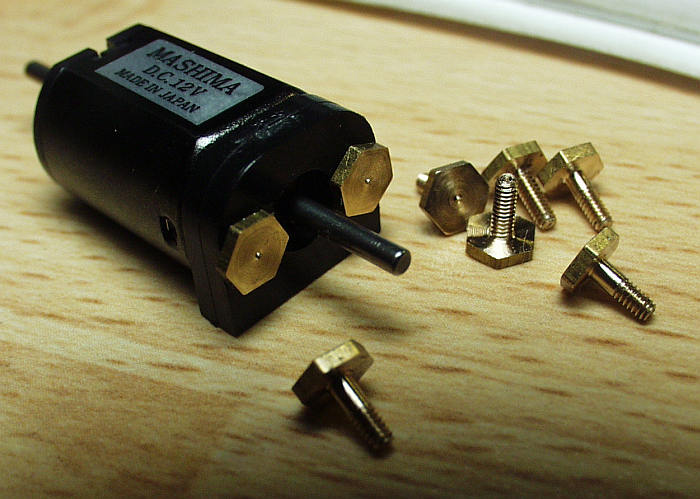

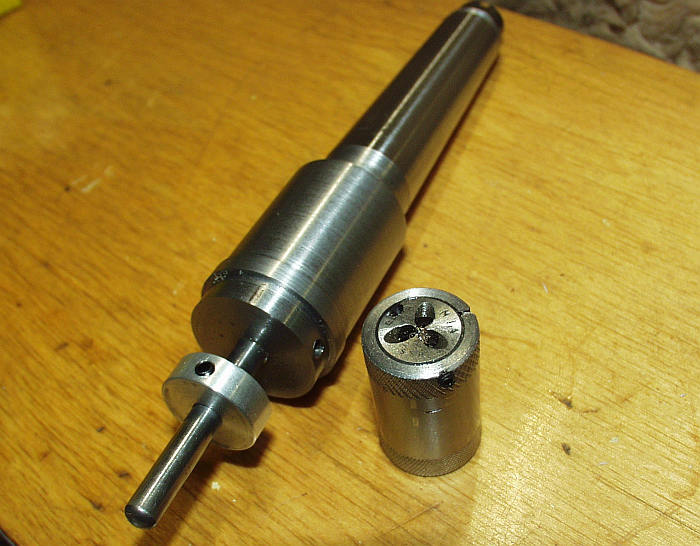

Zatím aspoň zkouším dělat šroubky M1,4 pomocí známého udělátka..... :)
