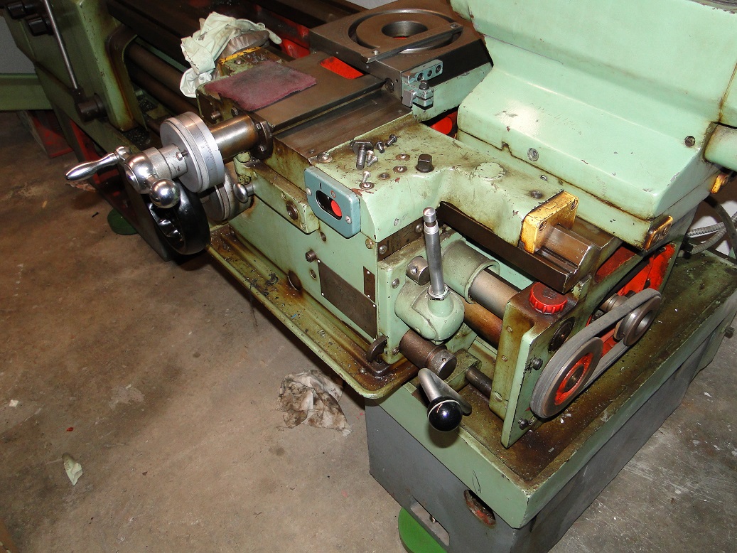

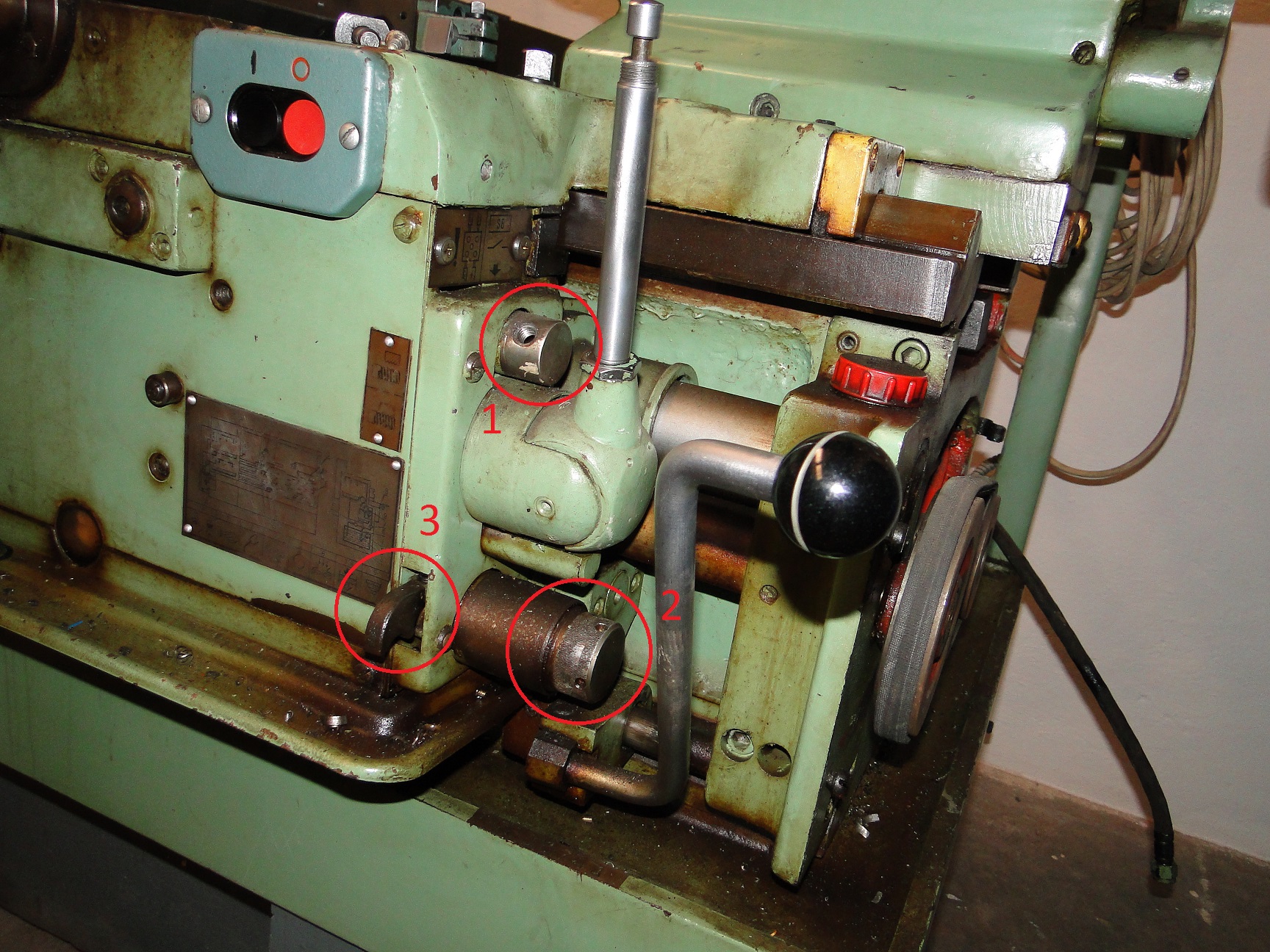

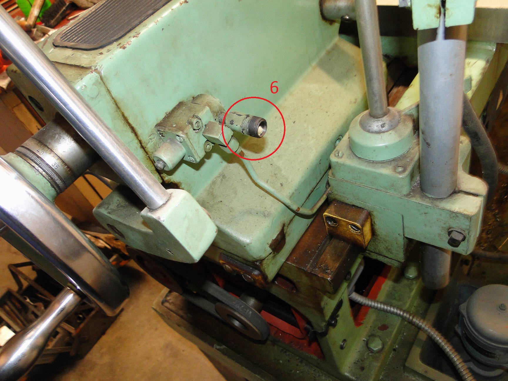

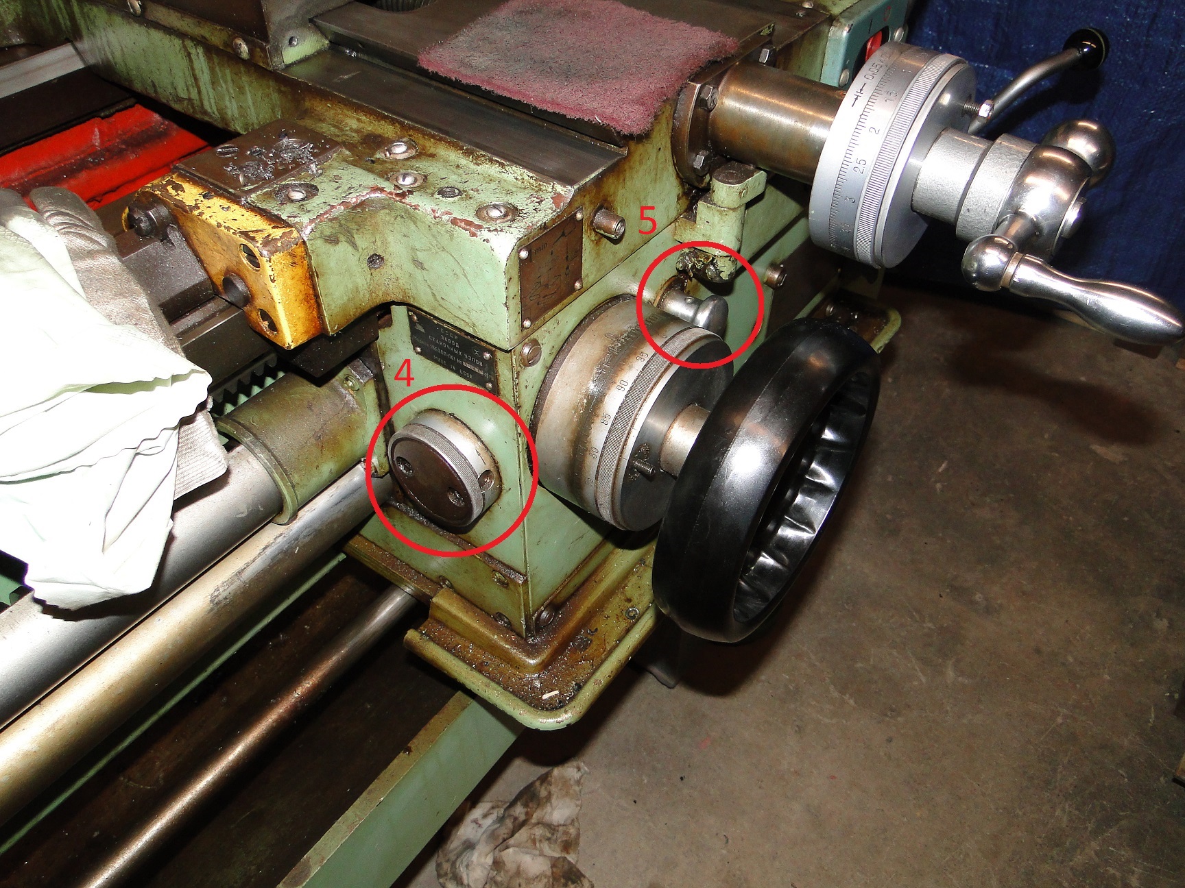

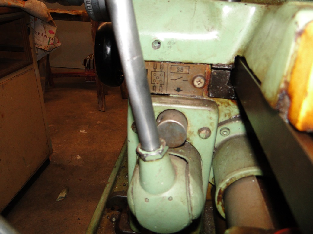

Zdravím soustružníky. Předem bych se chtěl zeptat, jestli zde na fóru nemá někdo zkušenosti s ruským soustruhem 16K20? Kamarád jej nyní pořídill a měli bychom pár dotazů ohledně tohoto stroje. Ještě nebyla možnost soustruh zapnout ale než tak učiníme, chceme zjistit k čemu jsou jednotlivé ovládací prvky dle obrázků. Něco jsem již okoukal z youtubu ale není tam vše. Proto díky za každou radu a postřeh k tomuto stroji. Dík.

Příspěvky: 10253
29. 11. 2015, 2:26
musím hodně vzpomínat
6 tam byl nějakej koncák když se povolil koník tak šel neuvěřitelně lehce posouvat a tím se to ovládalo.
3 -tam se nahazoval posuv když se havarině vypnul -zatahlo se prstem nahoru .

Kámoš myslím, že tenhle má... ten ventil na páce koníka je na pneumatické odlehčování (koník je navrtaný a mezi něj a lože fouká vzduch a tím ho odllehčuje)... páka na první fotce je křížový ovladač rychloposuvů
