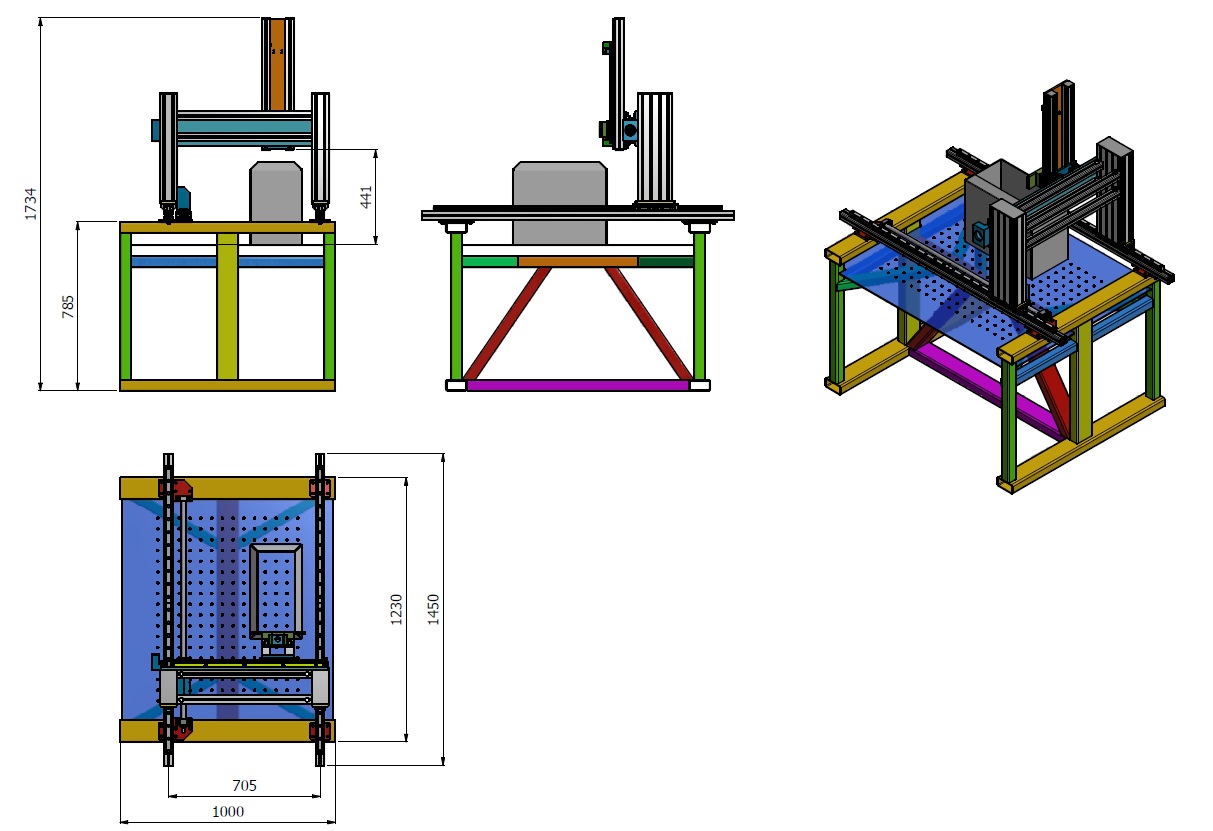

ahoj,
dokoncuji mechaniku svarovaciho stolu - zatim 3 osy, krokove motory 2F, zkusim to rozhybat v Machu.
Nesledne chci s PC nebo bez zarizeni pouzivat na svarovani - vetsinou vodorovne svary.
Zatim mam myslenku horak TIG dat do objimky /jako u cnc plazmy/.
a ted k rizeni - co a jak pouzit k rizeni a nastaveni drah, cim to dovybavit?
stul ma zatim koncaky na kazde ose /mikrospinace s rolnickou/
pri svarovani bude pozadavek 9 skupin svarovani /9 rozdilnych vyrobku/ a kazda skupina by mela obsahovat napr. 6 podskupin - programu -tzn. 6 vodorovnych svaru, tzn pohyb jen na jedne ose /udela se jeden svar, otoci se krabice a jede druhy svar ...az po 6-ty/
ted vysvetlim konkretne: dam krabici na stul-na pripravene dorazy - zvolim program napr. KRABICE 1
1/ horak najede do predem nadefinovane polohy - X,Y,Z predem def. v programu KRABICE 1 - sekce svar c.1
2/ zapaleni horaku - ceka na miste cca 2-3 sekundy a pak pojedne nadefinovanou rychlosti az na pozadovany konec svaru.
3/ na konci svaru se horak vypne a najede do nejvyssi polohy , aby se mohla krabice otocit a polozit k dorazu
4/ po zmacknuti nejakeho tlacitka -zacne druha sekce - svar c.2 /nevim, kde ho pripojit a definovat? - aktivovat pin na lpt a priradit mu f-ci?/
5/ horak najede do predem nadefinovane polohy - X,Y,Z predem def. v programu KRABICE 1 - sekce svar c.2
Atd az po svar c.6
Tot zatim vse, kdo mi co poradi , pokud by nekdo byl z Ostravska a okoli a umel poradit - budu rad.
diky
foto konstrukce prilozim pozdeji.

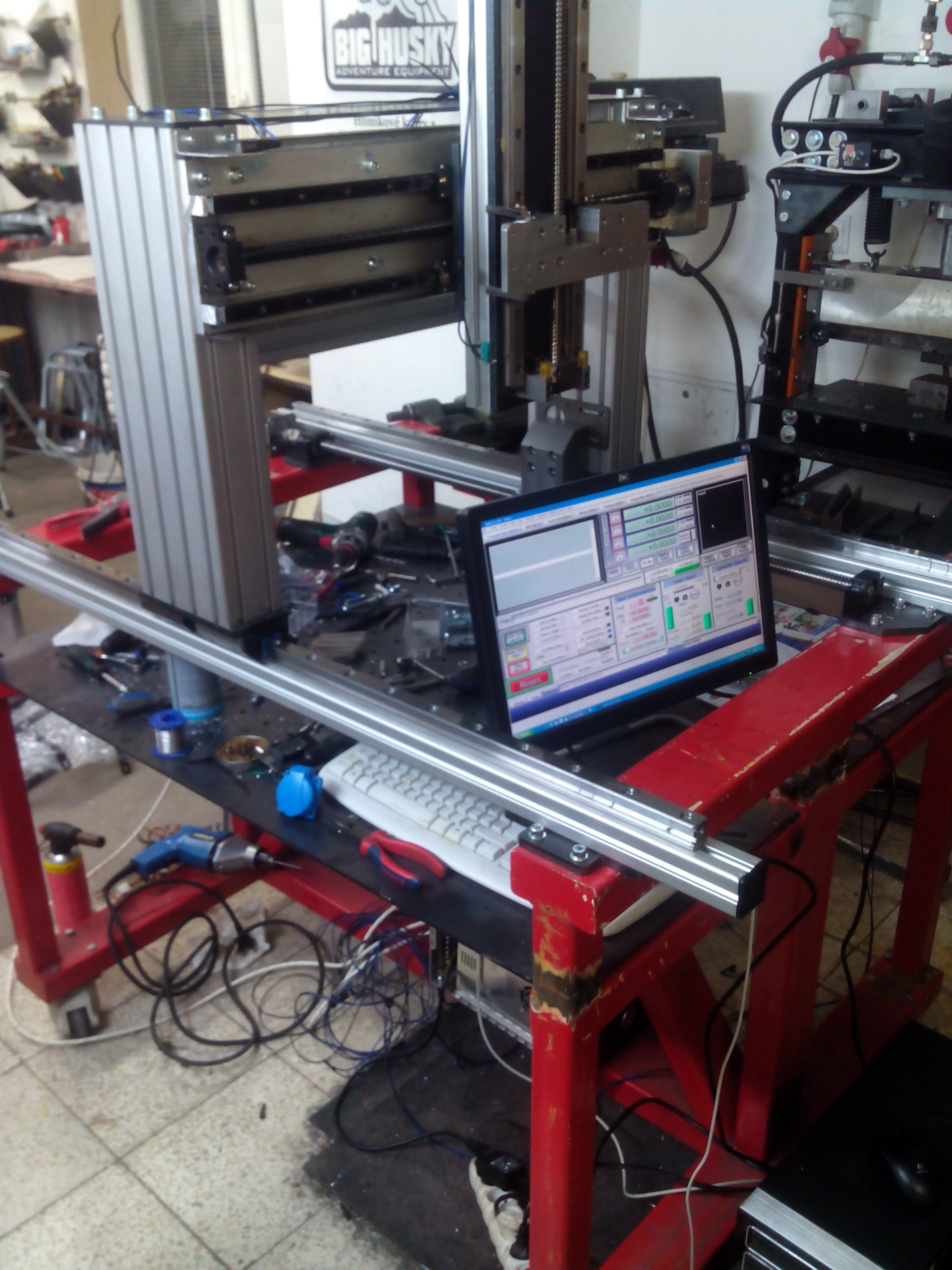

update - provedl jsem referenci os :-) po velkem trapeni :-)
jeste otazka - proc rychlost motoru na Z ose je mensi /mene zvladne/ nez-li osa Y, ktera vozi vice cely portal? - stoupani sroubu je stejne ?

podívej se na nastavení motoru v Machu a taky na desce, jestli je na jumperech nastaveny 100%, nebo to co ma Y, ale spis bych vsadil na nastaveni motoru v Machu - config - motor tunning - Z

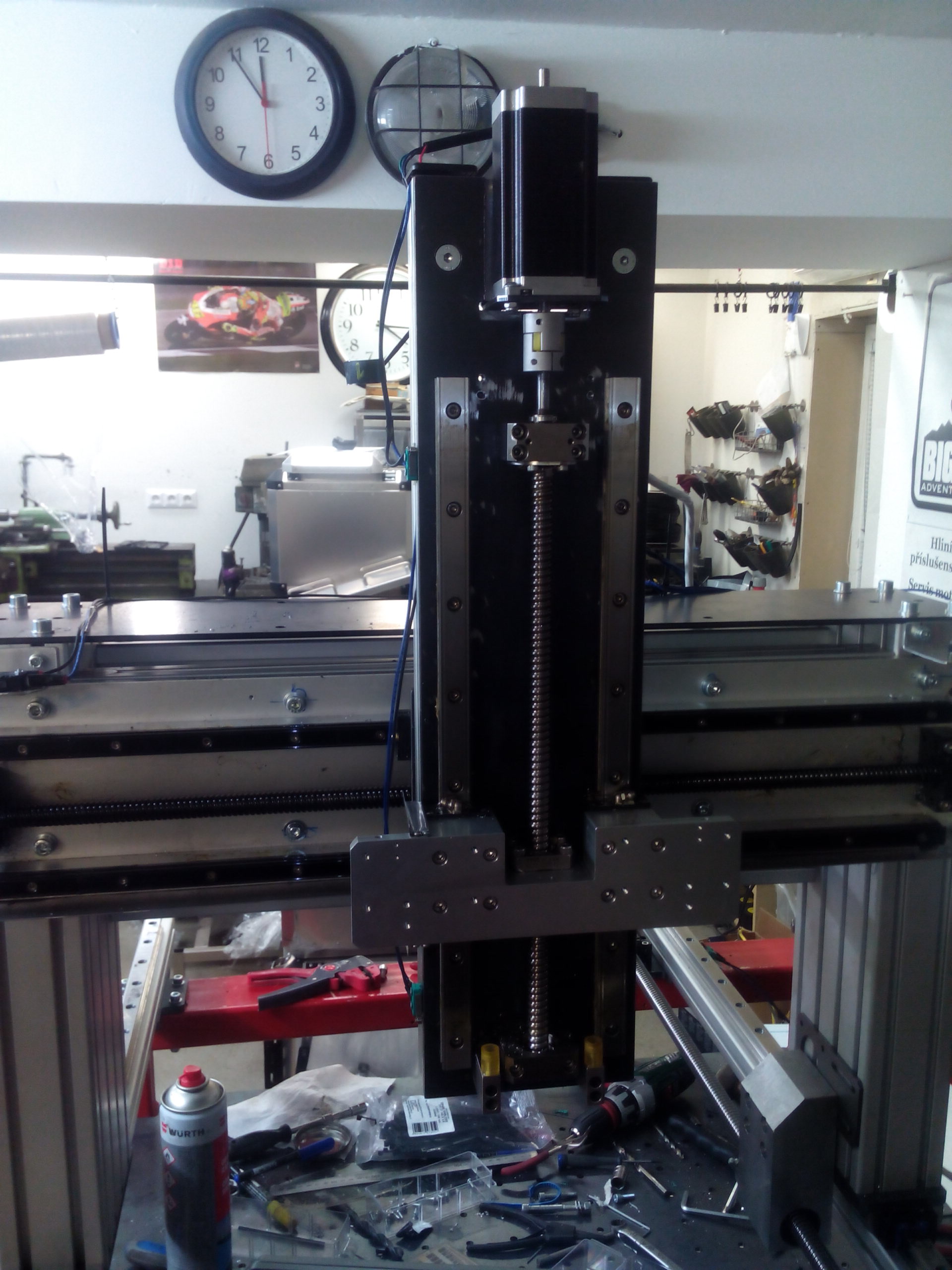

Jinak dobrá práce, podle fotek

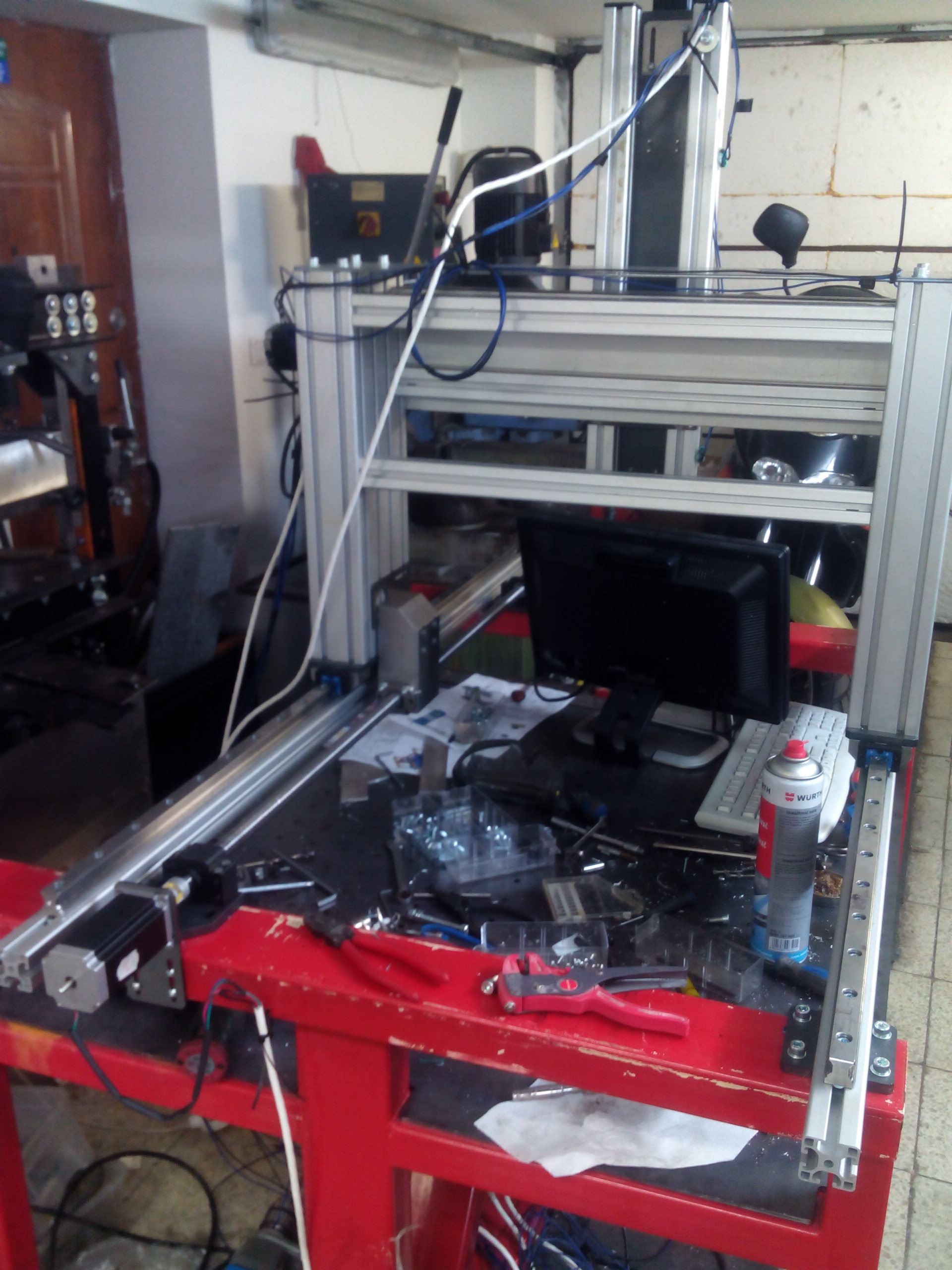

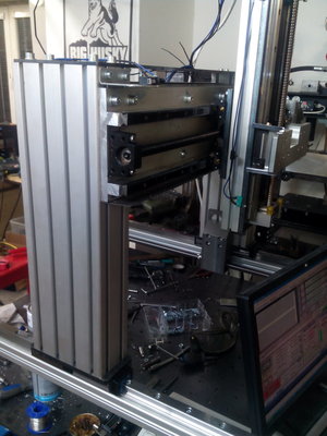

vypadá to zajímavě , ale proč máš ten šroub vevnitř proč jsi jej nedal z vnější strany a nejlépe někam dolu , při tom svážení bude trpět , nebo máš vymyšlené nějaké sifistikované krytování ? Další co je dost špatně je ta čínská all in deska , ta sama osobě nestojí za moc a když u toho bude ještě tig tak mám obavy že ti to nepojede korektně . tam by měly být opravdu kvalitní drivery a perfektní oddělovací deska . navíc nejlépe nějaký interpolátor .

dekuji za info, srouby jsou pouzity co inzerce dala... tzn. za par kacek :-)
sroub by mel byt stredem , ale tak bude vyrobek a mensi zlo je na vnitrni strane nohy, nez-li na velkovni .

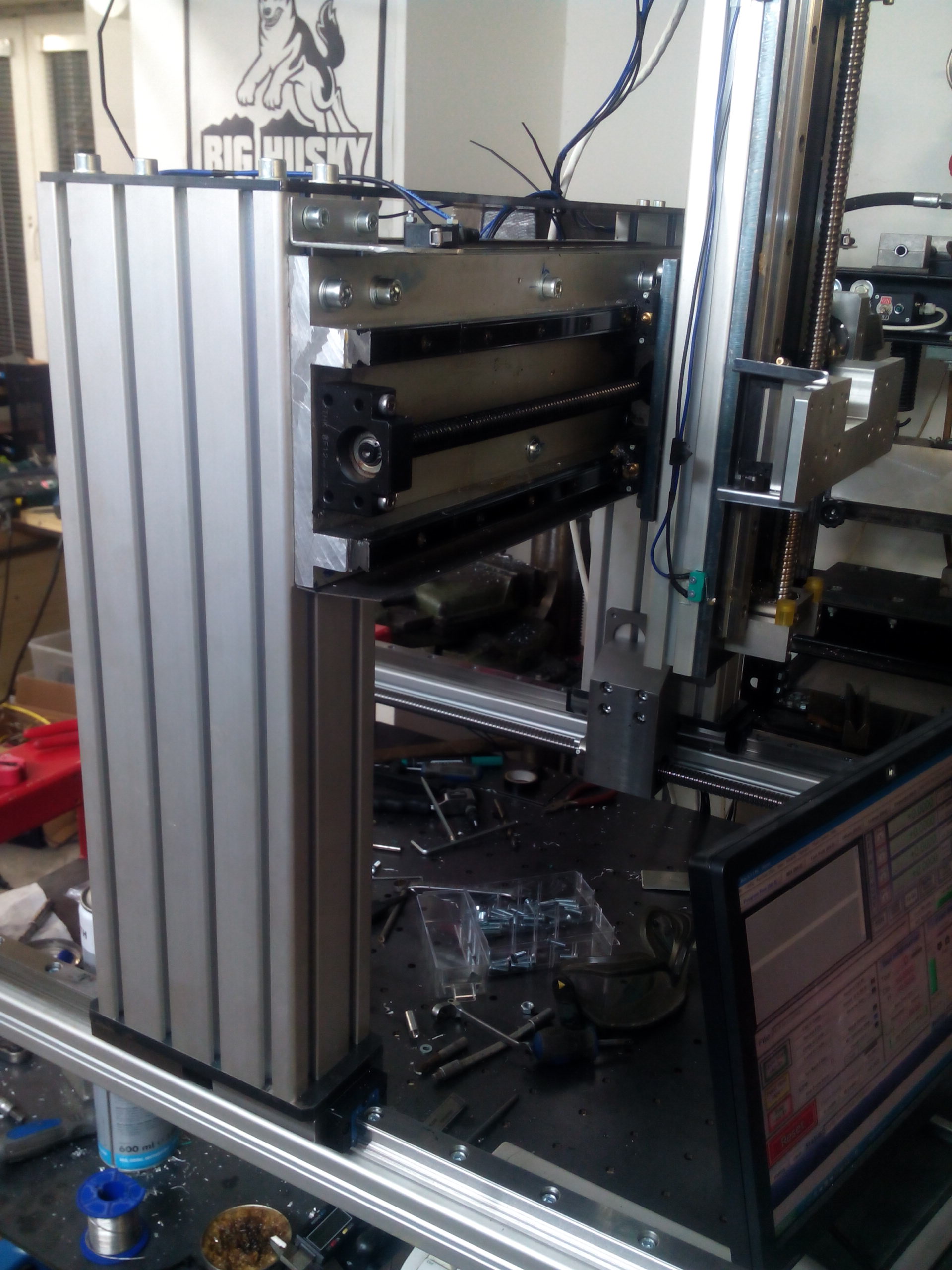

Jak řešíte připojení mínusového pólu?
Samozřejmě musí být přímo na svařenci a nesmí zavazet. Při svařování to prská na všechny strany. Jak budete chránit lineáry ?
