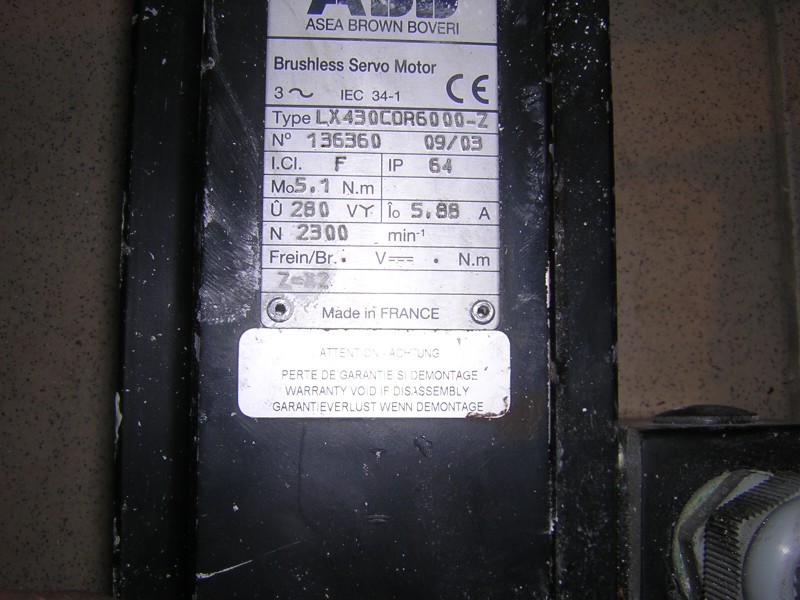

to ta masina ma 60 tun nebo proc pozadujes 5kW na pohon osy
takove pohony se davaji na megamonstra o takovychto hmotnostech
to jsi sakra hodne prestrelil
to je jako do trabanta cpat motor o 1000 konich
proste by ti z toho vystrelila ta predni naprava zbytek vozu by zustal na miste
az takovej je to nesmysl
ale to jsme ti psali hned na zacatku a nejak to ignorujes

Takhle je to napsaný na štítku toho motoru...ještě je tam váha myslim 16kg. A je to normalni obráběci centro MAS Speed 750ka. Dobrá, dám na Vaše rady a kouknu po něčem co odpovídá tomu co jsme psali.
