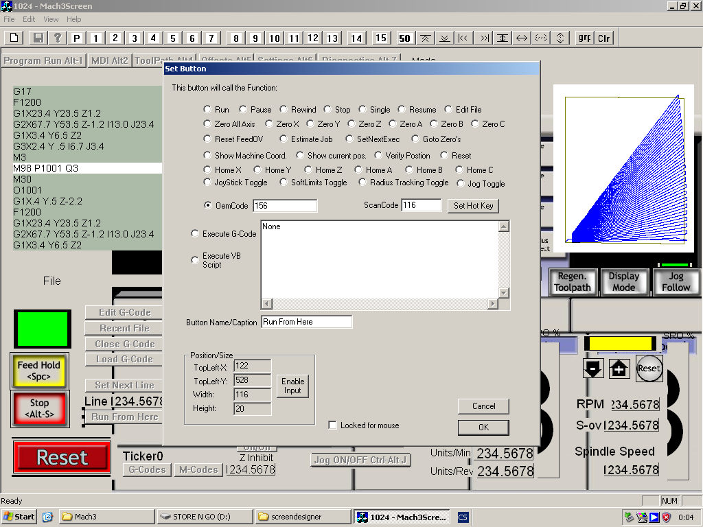

prosim vás mám takýto problem.
KEd frezujem normalne od zaciatku programu tak stroj beži hladko .
Akonáhle chcem zacat frezovat n ainom riadku.
1:Tak nastavim ktorý riadok
2:Stlačim Run From here
3:Stlačim start opyta s am ana suradcice
4: Stacim OK nabehne na suradnice
5: stlačim Start, a vtedy zacnu ist osy strasne trhavo drmavo sklbavo neviem ako to opisat až trasie celim strojom.
Neviete ci to može byt?
Robi to aj pri malej rychlosti aj velkej aj pri hocjakej akceleracii

to bude mozna jeden z vrtochu machu
uz jsem se s tim kdysi setkal
vpodstate staci jen zapnout vreteno na spravne otacky a najet na spravnou pozici aby nasledujici radky ktere chces pustit meli smysl
a musi to fungovat
na jinych systemech to delam bezne
na tom machu to ma taky bezne fungovat

Takže G-kód otevřít v textovém editoru, nechat začátek souboru s nastavením otáček, spuštěním vřetene atd., až do najetí na výchozi pozici.
Pak vymazat další řádky až kousek před místo, kde se ti to kouslo. Jen je třeba vhodně zvolit to místo tak, aby tam byl nástroj nahoře. Takže buď jako první ponechat nějaký příkaz g0, nebo si tam vhodný příkaz g0 dopsat ručně.
No a pak to spustíš jako normální novou úlohu.

Nainstaluj si českou obrazovku (je tady někde ke stažení) a tam je tlačítko start z řádku a funguje bezchybně.
jinak nedalo mi to a podíval jsem se na původní Mach obrazovku (soubor 1024.set) a pod tím tlačítkem chybí definice funkce ... soudruzi z USA nejspíš něco opomněli.
V příloze je ten soubor opravenej, tak si ho přehrajte ... snad to bude chodit. Tedy aspoň mně to po úpravě už funguje jak má. Ale protože originál Mach obrazovku nesnáším a nepoužívám tak nevím co vše dalšího tam popř. není funkční....
Na obrázku přikládám ještě nastavení toho tlačítka (je to otevřený v macháckým editoru obrazovek .... ke stažení na jejich vebu)
Kdyby to nešlo přehrát přiloženým souborem, tak v tom editoru otevřete soubor 1024.set a levým tlačítkem myši dvojklikem na tlačítko runfromhere otevřete nastavovací tabulku. Nastavte ji podle přiloženýho obrázku.
Postup použítí ....
Na řádek ze kterýho chcete startovat je třeba najet myší v displeji výpisu programu a následně kliknout runfromhere .... číslo řádku se pak objeví v políčku nad tlačítkem. Pak normálně start a jede to od označenýho čísla řádku. Do toho políčka jde sice i přímo psát číslo řádku z klávesnice, ale "neuloží se to" asi tam je těch chyb víc ... zkusím se na to někdy až budu mít čas a chuť zkoumat ten jejich display podívat.
Postup použítí ....

Ještě doplňuji ... je dost dobře možný, že ta chyba je jen v některý verzi Macha.
