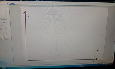

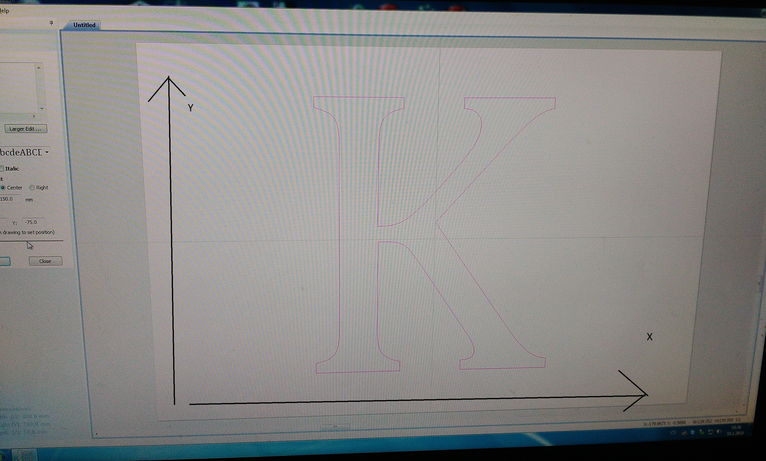

16. 1. 2016, 9:57
řeším ted ten samej problém, který je pro někoho banalita, ja jsem v tom vykoupanej.
Na malé mašince mám rozjezd X-300,Y - 220..
Žena by chtěla vyfrezovat písmenka o co nejvetším rozměru..Jenže ja v cut2d nevím jak udělat aby písmeno bylo jakoby naležato(abych splnil x300,y220)..
Nebo by stačilo nakteslit v cut2d to písmeno dle obrázku(neřešit x,y) a pak jen napsat ručně v gcodu nějakou funkci otočení o 90°?
Packuv napad mě tež napadnul, v textáku nahradit X za Y atd, nebo přehodit motory.
http://linuxcnc.org/docs/html/gcode/g-c ... ode:g10-l2" onclick="window.open(this.href);return false;
(na toto je moje angličtina slabá)
Moc děkuji za pomoc
Příspěvky: 7141
16. 1. 2016, 10:21
v cut2dmášfunkci rotate kdedáš uhel 90° a máš hotovo , ještě dáš vystředit , ten symbol rotate vypadá jako křížek na lékarničce jen je prázdný
piskoteek
Příspěvky: 875
Bydliště: Zlínský kraj
16. 1. 2016, 10:34
děkuji,zas sem chytřejší :-D a trochu se aj stydím..tak jednoduché :oops:
