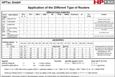

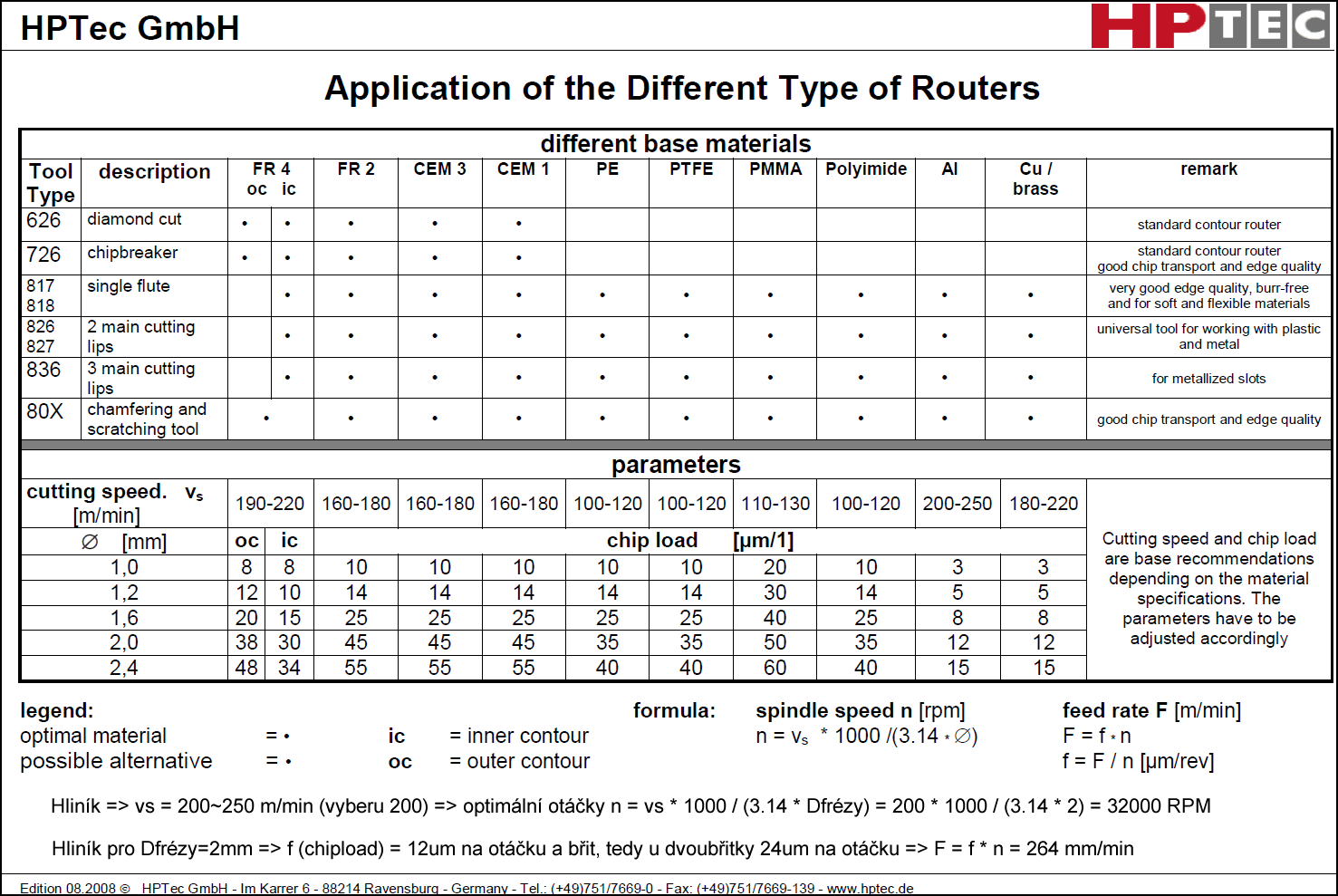

7. 12. 2015, 5:08
tady máš příklad i s popiskou

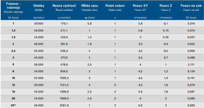

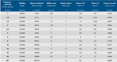

od str. 126 máš "Odporúčané rezné parametre pre DATRON Frézy "
Příspěvky: 23276
8. 12. 2015, 7:12
no vida, prehledl jsem
jen jsem se v jinem dokumentu docetl to co jsem psal vyse
tabulka nize plati pro hlinik
