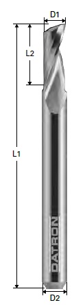

1. aký je rozdiel medzi jeden, dvoj, troj.. reznými hranami na fréze? kedy je lepšie použiť ktorú?
2. na ktorý typ práce je lepšie používať priemer frézy 1mm, 3mm a na ktorý trebars 10mm?
3. pri tom ako zadávam dľžku nástroja do systému (konkrétne heidenhainiTNC530) v tabuľke nástrojov tak ktorú z tých dĺžok a ktorý priemer tam mam vlastne zadať?

čím větší průměr tak tím obecně větší úběr materiálu, ale potřebný větší výkon a větší tuhost stroje.. takže když potřebuješ ohrubovat hodně materiálu je vhodné začít velkou frézou protože ta malá by to dělala dlouho a odešla by.. za předpokladu že se tam ale ta velká vejde.. třeba kapsa široká 6mm logicky těžko budeš dělat frézou 10mm..
to jestli 1břit 2břit 4břit je zase o tom jestli obrábíš drážku a nebo zvnějšku.. když pojedeš drážku tak jednobřitka to dá klidně na jeden záběr celou hloubku protože si vyhází špony.. ale třeba 4břitka se bude plnit a musíš to dělat třeba na 3x.. zase když pojedeš finiš dokola tak je lepší jet vícebřitou protože při stejné řezné rychlosti udělá lepší povrch...
do korekce nástrojů zadáváš délku frézy od nějaké referenční výšky, to s délkou frézy z katalogu nemá nic společného..jednou ji zasuneš hlouběji jindy víc vyložená a ačkoliv je to pořád stejná fréza budeš mít pokaždé jinou korekci.. korekce délky je k tomu aby každý nástroj byl s přičtenou korekcí stejně dlouhý.. tzn že když dáš jakýkoliv nástroj s jeho korekcí tak se všemi nástrojemi pojedeš ve stejné výšce..

jinak taky kdyz mas povolene zatizeni na jeden brit 0.02mm a to same plati pro jednobritku i tribritku tak u te tribritky muzes vlastne pouzit 3x takovou rychlost posuvu nez u te jednobritky
