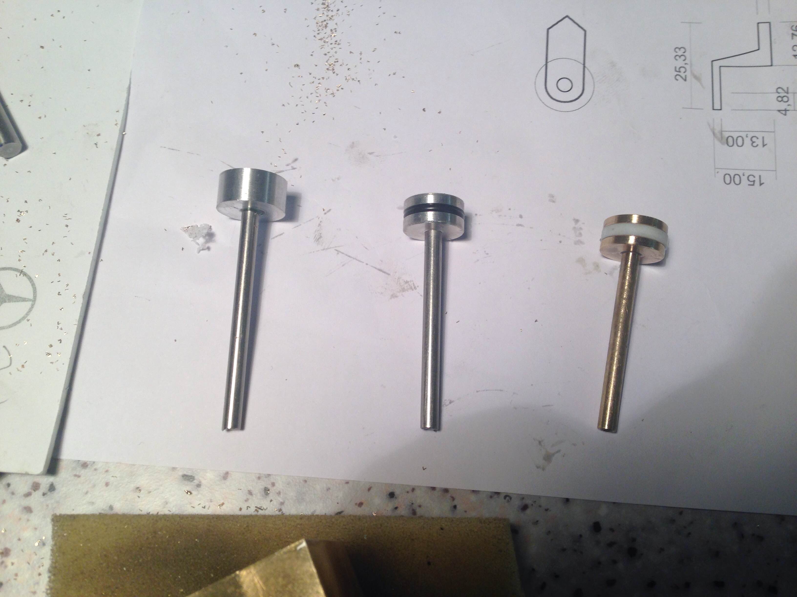

Ahojte vsetci, uz nejaky rocik sa venujem vyrobe malych parnych strojov, ktore ak sa podaria skoncia v modeloch lodi..
Kedze kazdym dalsim strojom sa posuvam dalej a dalej.. dostal som dnes chrobaka do hlavy ako spravne skombinovat materialy pre valec a piest tychto strojov.
Pouzival som kombinacie mosadzny valec a nerezovy piest, dalsi dostal uz aj teflonovy kruzok, co sa mi celkom osvecilo.
Teraz staviam dalsi stroj.. valec je mosadzny, piestny kruzok by mal byt z vitonoveho O-kruzku a piest mal byt povodne z nerezu, ale po poslednom parnom stretnuti mi dal jeden stavitel chrobaka do hlavy ze on pouziva dural 7075 a jeho stroje jazdia dobre..
Dnes v ramci jednej debaty s internetovym kamaratom a tunajsim clenom, hovorili o kombinacii valec liatina unibar a hlinikovybronz...
kedze nemam v tom celkom jasno.. som chemik, nie strojar.. :)
Je tu niekto kto by vedel zhodnotit vhodnost kombinacii valec piest pre parne stroje
Valec - Piest
1. Mosadz - Nerez
2. Mosadz - dural
3. mosadz - hlinikovy bronz
4. Mosadz - Mosadz
5. Bronzova vlozka - nerez..
pripadne inu kombinaciu z doma obrobitelnych a dostupnych materialov..
Dakujem Riso

Dural jako materiál pístu je v pořádku, ale musí mít pístní kroužek, třeba z toho teflonu (pro mokrou páru). Samotný dural se nesmí po ničem posouvat. No a píst z duralu bude mít menší hmotnost než píst z nerezu, tím pádem budou i nižší setrvačné síly a tím pádem stoupne účinnost parního stroje. Ale u malých strojků tohle hraje malou roli. To je tak od průměru pístu 50mm.

darc
Příspěvky: 311
Bydliště: Malinovo
11. 12. 2015, 6:49
Tuto stranku a mnoho podobnych mam preluskanych..
skor ma zaujimal nazor ludi co vedia viac o materialoch.. a vedeli by najst alternativu, ktora je obrobitelna aj doma, nehrdzavejuca, neoxidujuca, za rozumnu cenu..
Vcera som sa dal na experimentovanie.. :-)
Varil som piesty, varil som okruzky.. atd.. meral, palil si prsty..
Kazdopadne dural s vitonovym O-kruzkom som zavrhol, nepacil sa mi jeho chod vo valci...
Nakoniec som vecer v dielni vytocil piest s piestnou tycou z jedneho kusu hlinnikbronzu , urobil zapich pre teflonovy kruzok..
Zda sa mi to ako najlepsia alternativa..
piest je -0,05mm voci diere, teflonovy kruzok je presny..
Aj ked neviem co na to nejaky odbornik.. Mosadz - hlinnikbronz
A toto je moja evolucia.. :)

A nebude těch 5 setin málo? Osobně bych šel spíše do vůle v desetinách.
Aby se to vzájemně netřelo ani při nepřesném vedení pístu.
darc
Příspěvky: 311
Bydliště: Malinovo
11. 12. 2015, 7:09
jova píše:A nebude těch 5 setin málo? Osobně bych šel spíše do vůle v desetinách.
Jova
v desatinach.. sam mi to zda moc vela.
Bezne pouzivam na piestnu tyc gulatinu priemer 4mm tusim v H9 triede presnosti do diery 4H7 a vzdy to chodi bez problemovo.. takze 0,05mm by malo byt OK..
