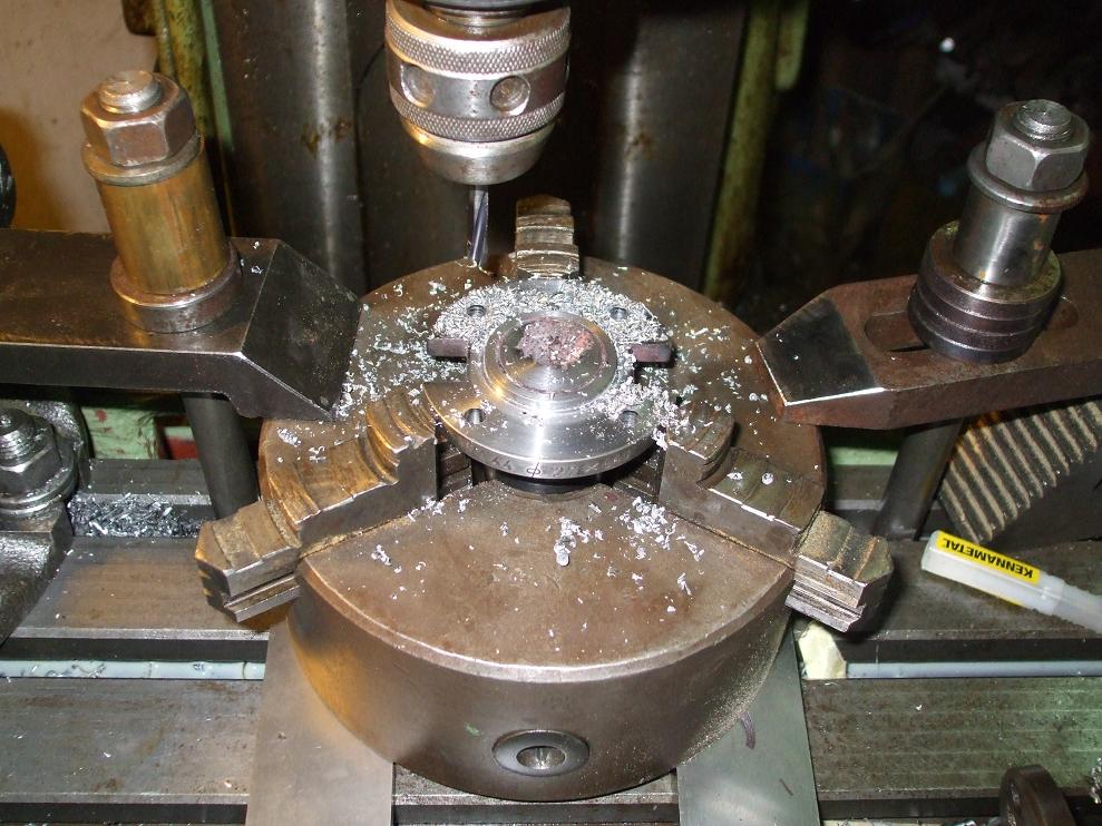

Upravuji si trn ISO50 50mm na uchycení univerzálky 100mm, válcovou část jsem odřízl flexou, zarovnal nožem, pak na deličce jsem si vyznačil body pro tři otvory pro její uchycení. Jenomže mám problém to vyvrtat, kobalt selhal, z čeho to ten TOS vyráběl? Asi na to budu muset sehnat tvrdokov vrták nebo artu. Nějaký jiný nápad? Popustit? Jak?

To se nebude zavitovat, zezadu bude sroub. Univerzalka se doklepe a pak se srouby dotahnou.

Bude to asi klasická cementačka, voľakedy som to tiež upravoval, a vrtal som to SK vrtákom, skraja to šlo horšie, v jadre to bola pohoda.
