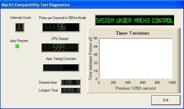

vcera som to zase skusal, pustil som G kod s vypnutym vretenom a zasa to padlo
tak som skusil spojazdnit notebook IBM T42 (1.7GHz celeron), instalacia prebehla okej ale driver nepracuje spravne :( generuje stabilne pulzy (25 000) asi 5 sekund, potom to spadne na 96 pulzov...vid screenshot, skusal som aj spustit davkovy subor Specialdriver, avsak bez vysledku

Mam dojem ze notebook, nie je najvhodnejsi na riadenie cnc, cez lpt port niekde tu na fore som to davnejsie cital, ale nie je to moja skusenost :)
