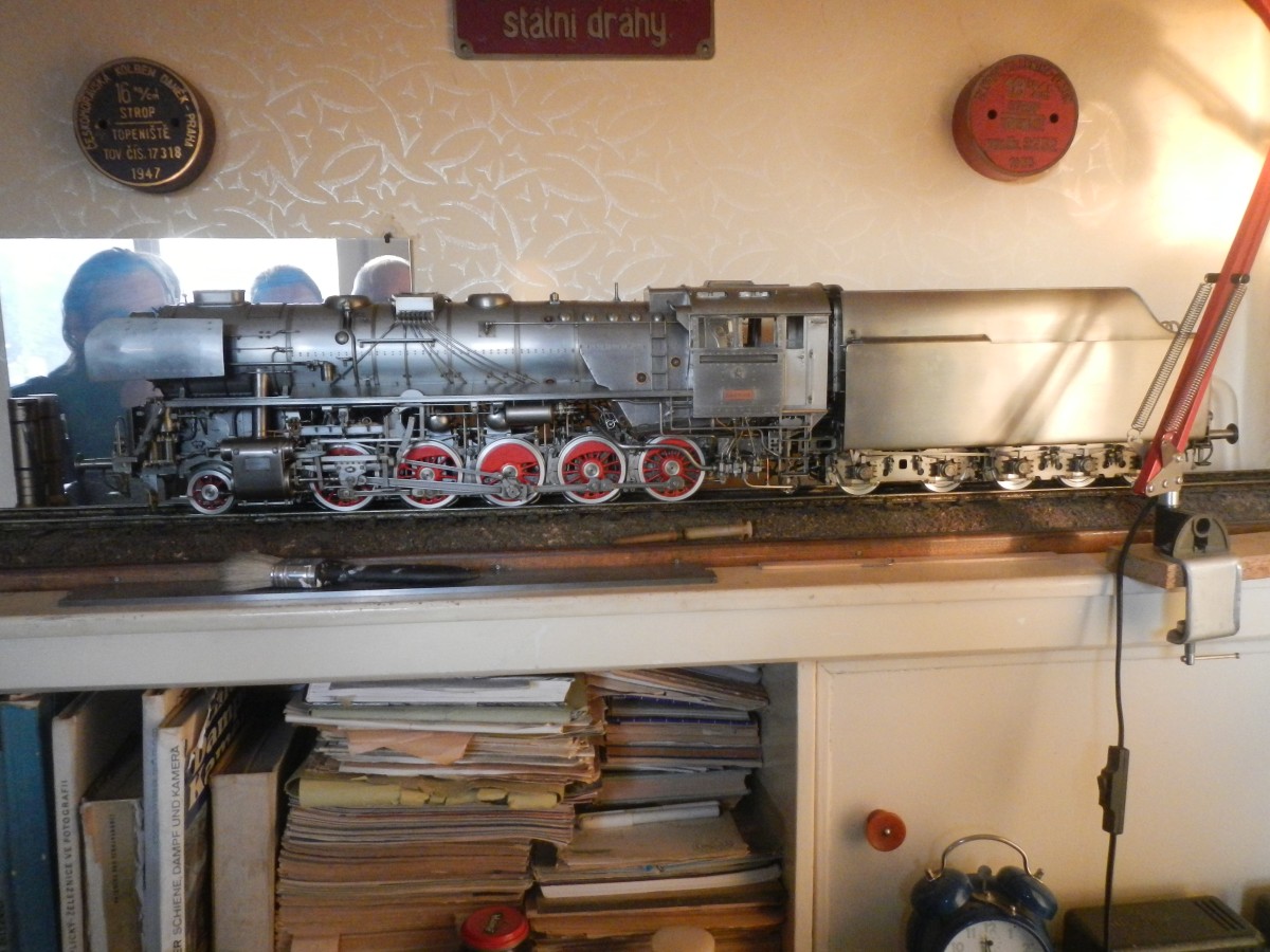

je to štokr 1:22,5 pána z HB. Model krásný. Něco podobného mají v muzeu v Yorku, do Anglie přišedší Čech to tam vyráběl jako vzpomínku na domovinu. V tom muzeu to má i podrobnou popisku jako loko studené války, kolik toho uvezla atd. A.
SN 20, SM 16 B, FN 25

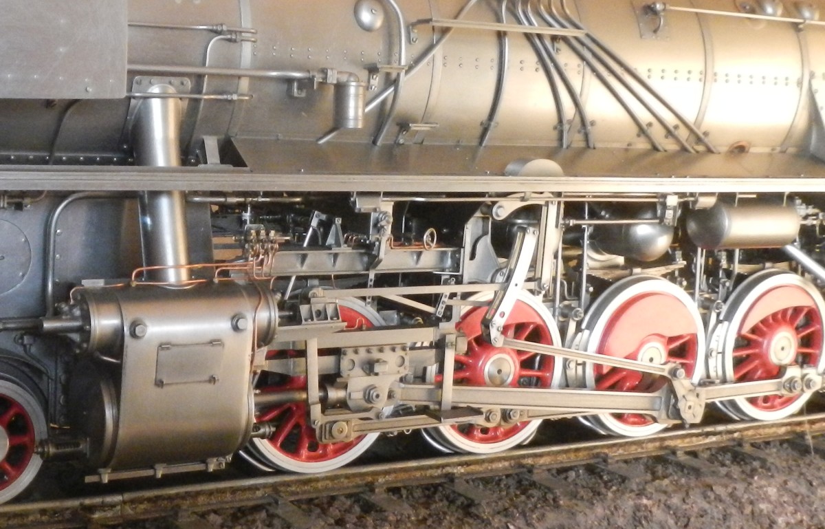

je to tak, pán už je starší a přesné měřítko si již nevybavil. Model začal stavět v roce 1969 ... a dokončil jej v 2011 (nyní už staví další
jde o věrný model, vše co se má hýbat se i hýbe, kličky se otáčí, šrouby v konstrukci stroje jsou skutečně šrouby - M1, M1.2 ... předloha pro směr jízdy ovládaná z kabiny se z kabiny skutečně ovládá, posun brzdícího pístu zabrzdí všechna kola, listové pružiny jsou listové pružiny ... podvozek umí zatáčet dle skutečného stroje
model tvořil odměřováním skutečné mašiny zde v depu, občas mu s ní najeli nad montážní jámu aby mohl na spodek, opatřil si i servisní dokumentaci podle které postupoval, a některé "menší" díly po vyřazení některých mašin do šrotu ... si odnesl domů a kopíroval.

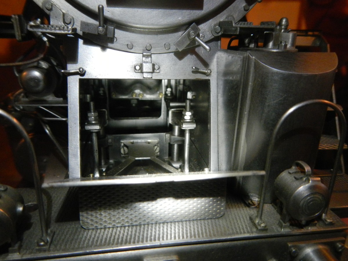

tak ještě pár drobností ... a uvědomte si, že je to z doby, kdy CNC ještě neexistovalo ani jako pojem.

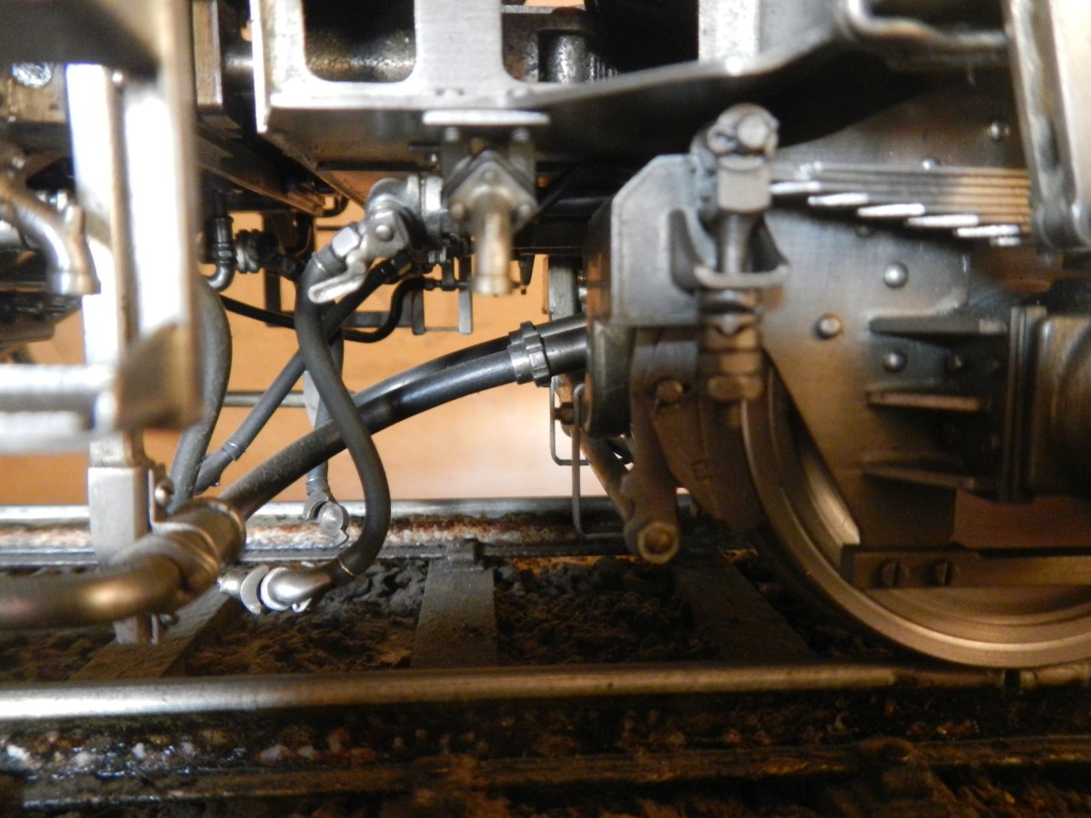

třeba na druhé fotce - ty vzduchové hadice jdou skutečně rozpojit a pákou na zavření vzduchu jde otočit, prostě co se má hýbat se skutečně hýbat umí.

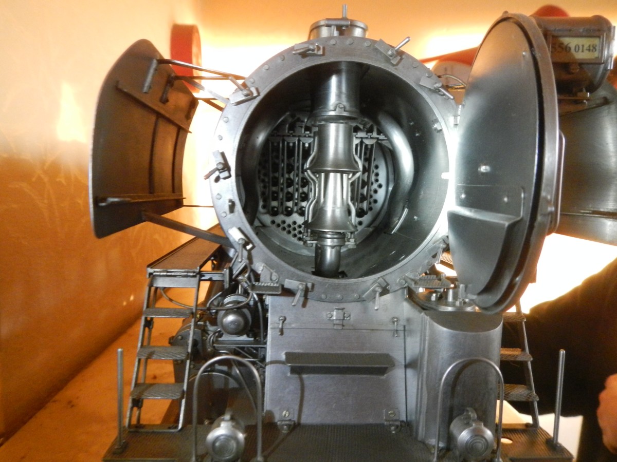

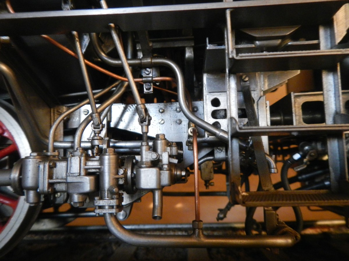

tak ještě pár fotek, ale mohly by detailů být desítky dalších ...
tvůrce se za ta léta stal dobrým znalcem konstrukce parních lokomotiv. Postupně se seznámil se spoustou lidí z té profese, dostal příležitost řídit v provozu nejen tento model ale i další lokomotivy. S dojetím umí líčit pocity, kdy pod jeho rukou tento krásný stroj uháněl zimní krajinou ...

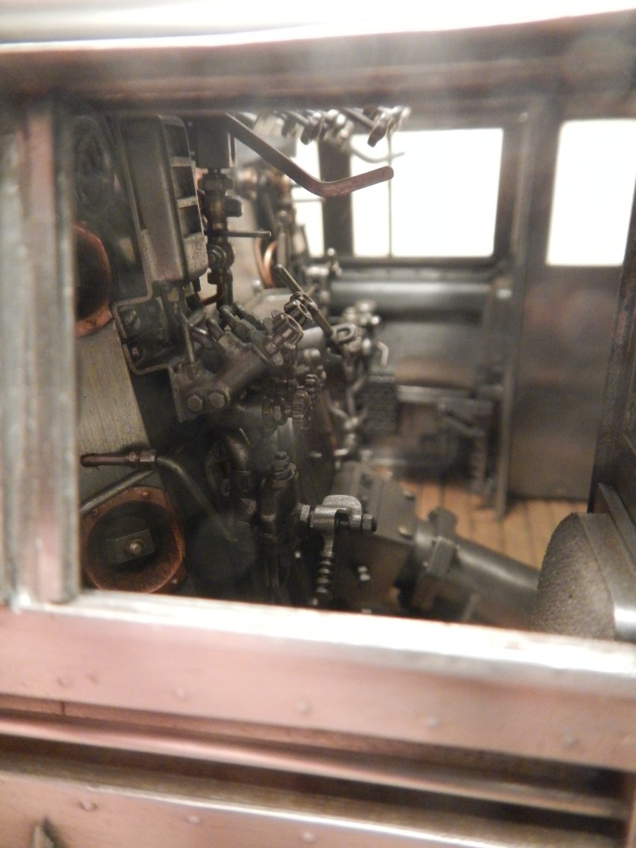

poslední fotka, budka strojvedoucího - všechny ovládací prvky mašiny jsou pochopitelně pohyblivé, i sedačka je sklopná
