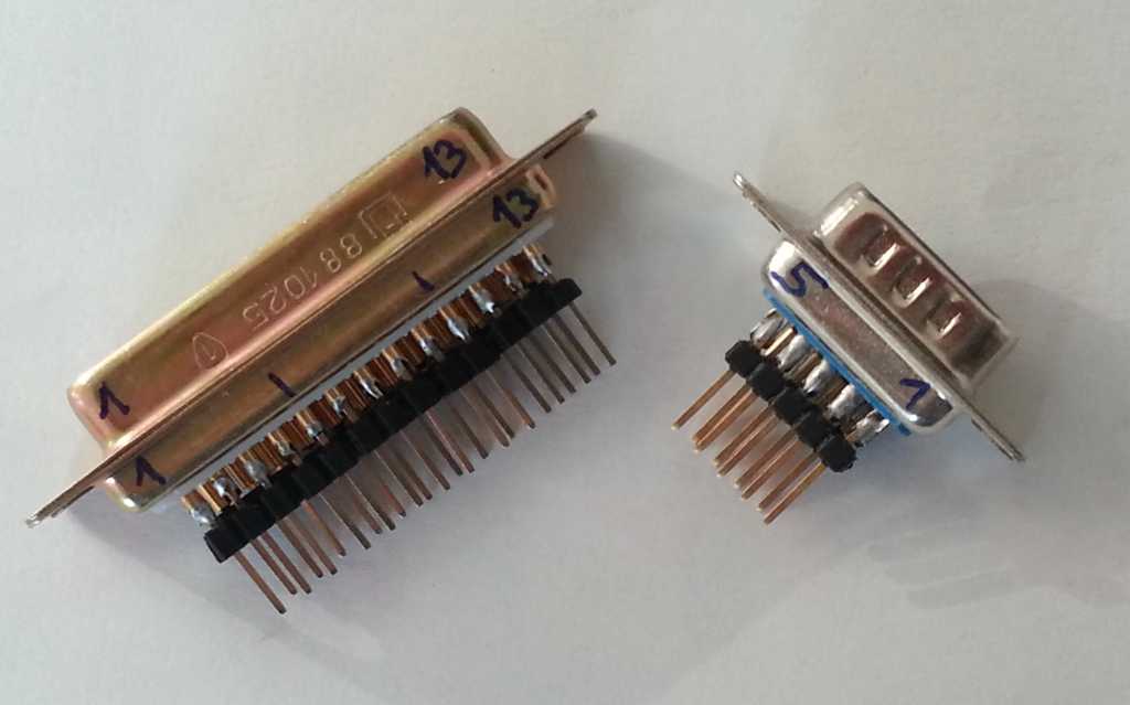

Mně se nejvíc osvědčilo tohle.
Je to naletovaný pin-header přímo na konektor.
Taky jsem si kdysi vyráběl všelijaké redukce, ale tohle nakonec vyhrálo.
Příspěvky: 8940
30. 12. 2015, 5:02
dělá se to i v trojřadé variantě?
Příspěvky: 7163
30. 12. 2015, 5:11
Jo dělá, když si to uděláš :D , ty pinové lišty jsou jednořadé .
Příspěvky: 8940
30. 12. 2015, 6:06
no já znám i dvouřadé.. tak mě jen zajímalo jestli je i trojřadá.. ono o nic nejde stejně by vlastně neseděli piny
30. 12. 2015, 6:50
Trojřadé pinheadery jsem ještě neviděl.
Jedno- a dvouřadé jsou ve všech možných variantách (rovné, zahnuté nízké, zahnuté vysoké atd.).
Pokud se to pájí na Canon, tak se musí pájet po sekcích o délce maximálně 4 až 5 pinů. On bohužel Canon má jinou (větší) rozteč noh, tak se ty pájecí konce pinheaderů musí trochu vyhnout. A pro víc než 5 pinů už vychází odchylka moc velká.
