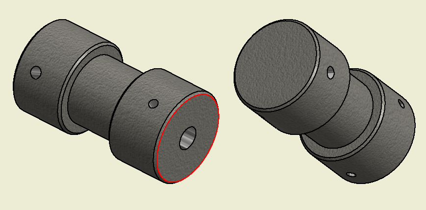

Dobrý den, jsem student a máme vytvořit sestavu a výrobní výkresy vrtacího přípravku. Vrtat se budou díry po 120 stupních a na levé straně hřídele o průměru 6 mm a na pravé o průměru 4 mm. Bohužel jsou rozteče děr na každé straně pootočené o 20%. Hřídel má neprůchozí díru, která je už předobrobená.
Cílem je snadné upnutí, snadné a přesné polohování a rychlé vyjmutí. Máte nějakou myšlenku nebo nápad, jak co nejlépe vytvořit fungující přípravek? Díky za odpovědi.

naco přípravek? vždyť to chytnu do třípaknovky můžu si to i opřít hrotem v té díře z čela (ale je to krátké tak to ani není potřeba.. ) první tři díry se mi trefí mezi pakny a druhé tři díry tam už pakny nebudou.. předpokládám 4tou osu u cnc.. vzít váleček dorazit ho o doraz stáhnout univerzálku a pustit start osa se mi 6x pootočí a za minutu mi tam opice hodí další kus..

no tak ono jde o to jak je pojaté zadání.. pokud to má někdo vrtat na stojanovce bez rotační osy tak ten přípravek bude potřebovat.. pak by to mohl být nějaký 6ti hranný patvar s nějakou stahovací kleštinou která by stáhla váleček uvnitř proti pootočení a v tom patvaru by byly vodící díry.. celé kalené.. pak by do toho opice strčila váleček stáhla kleštinu a ručně by vrtala 3+3 díry.. vymýšlet pro školní příklady se dá jakákoliv kravina, která v dnešní době nebude potřeba..

ta "kleštinka" stačí jen z jedné strany zafrézovaný váleček pod úhlem cca 5st kterej zapadne do toho vybrání a bude to tím jak bude šikmo tlačit ten obrobek dovnitř na dno..

Mě napadl odlitek ve tvaru V, kam by se hřídel položila. Vyvrtala by se jedna díra. Po té by se hřídel natočila tak, aby se vytvořenou dírou v obrobku prostrčil kolík a to dírou v odlitku, která by odpovídala požadované rozteči děr. Z vrchu by obrobek přidržoval šroub.

no já bych udělal dve prizma nebo s rádiusem přesně pro ten díl a s fixací z boku a z hora ,první díru vyvrtá a další už by se od té první aretevaly načervíky s odpruženou kuličkou těch červíků by tam bylo víc podle potřeby dělení

Pohyblivý přípravek bych udělal jako trojboký hranol 3x60°, vlastně by mohl stačit šestihran.
Vkládal by se do přípravku s drážkou 60°, skloněnou o 10° a utahoval shora rychloupínákem.
Nejprve by se vyvrtaly 3 díry u jednoho konce (2 otočení kolem osy X), pak by se otočil (kolem osy Z).
