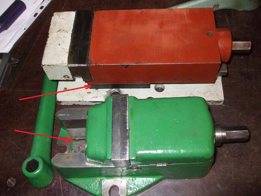

Jinak vedení pohyblivé čelisti je u zborojováka vskutku pochybné. Nejraději bych někde sehnal svěrák, jako je ten červený hranatý na fotce. U něho vidím výhodu, že ho můžu upínat ne jen přes zářez ale i za celý zbytek základny. Což se může hodit třeba při upnutí na otočný stůl abych měl střed rotace obrobku jak potřebuju.
Na přesnost tedy můžu upínat přes váleček mezi obrobkem a pohyblivou čelistí. U tenkých obrobků asi jedině tedy doklepnutí na podložky. Akorát je otázka, jak to bude fungovat, když budu ještě potřebovat mít obrobek přiražený k dorazu. Nebo když bych chtěl udělat přesně paralelní plochy tak upínat přes pilky.
Měřil jsem to za pomocí paralelní podložky. Ta je kalená a broušená. Dokonce jsem použil i podložky ze sady, které jsou rovnané na všechny 4 strany. Takže práci vlastního obrobku můžu vypustit.

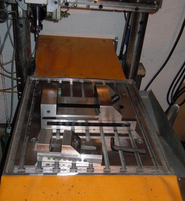

Koupil jsem tyto svěráky s představou, že se tomu zvedání obrobku vyhnu. Tak jsem se bohužel nevyhnul. Taky to zvedá, i když je z principu čelist upínacím šroubem přitlačována k základně svěráku.

Tak zrovna u tohoto typu ti to nevěřímbobik píše:Koupil jsem tyto svěráky s představou, že se tomu zvedání obrobku vyhnu. Tak jsem se bohužel nevyhnul. Taky to zvedá, i když je z principu čelist upínacím šroubem přitlačována k základně svěráku.
A všeobecně to platí o každém sveráku, jestli fréznu jednu plochu, otočím, fréznu "kolmici" a pak chci přes tyto dvě plochy mydlit rovnoběžnku, musím si být stoprocentně jistý, v případě posazení na paralelní podložky, že ony dvě plochy jsou k sobě kolmé stejně jako pevná ku základně, pokud ne, musím zvolit jiný způsob upnutí, tisícinové etudy se zde ale většinou nekonají
Ten svěrák co je v prvním příspěvku mám taky od nového a mám ho teda vymazlenej do přesna, nedovolil bych si ho nazvat krámem
Jinak mám dobré zkušenosti se svěráky s klínovými čelistmi, to jsou ty co na nich frézaři tak rádi mlátí do obrobku a ten jim pořád odskakuje a odskakuje tím víc, čím větší silou do něj tlučou páč tam většinou pod těma čelistma něco chybí

http://www.strojesvoboda.cz/katalog.php ... s=6457&o=1" onclick="window.open(this.href);return false;elbarto píše:Sverak cervenak je bohuzel velice tezko sehnatelny nebo za cenovy nesmysl, stale po nich pasu
Ruske sveraky maji celisti na pruzinach zda to ma na zvedani/nezvedani nejaky vliv si muzes u "ich" pomerit
Ten už má chudák čosi za sebou
a ten ľudomilný
predajca ho schválne odfotil tak, aby nebolo vidno ako je rozvrtaný
http://stroje.bazos.sk/inzerat/56456672 ... dielnu.php" onclick="window.open(this.href);return false;
Tie dva zelené v odkaze má po 100€ za ks, no sú to 200-ky, ale stav a cena je viac ako dobrá
200mm je stejně moc. Mam to k FN22 a tam nejvýše 125mm.
Poptávat cokoliv u Svobody je bezpředmětné. Buďto to bude na první pohled normální cena, ale pak se z toho vyklube nějaký vrak, takže na druhý pohled už to bude cena mimo mísu. Nebo to bude už samo o sobě nehorázná cena.

Co je to konkrétně za svěráky (výrobce)?bobik píše:Koupil jsem tyto svěráky s představou, že se tomu zvedání obrobku vyhnu. Tak jsem se bohužel nevyhnul. Taky to zvedá, i když je z principu čelist upínacím šroubem přitlačována k základně svěráku.
