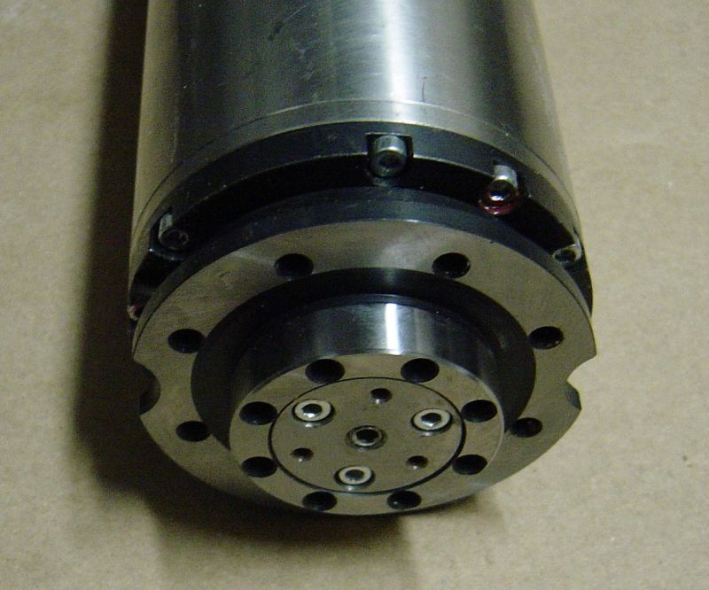

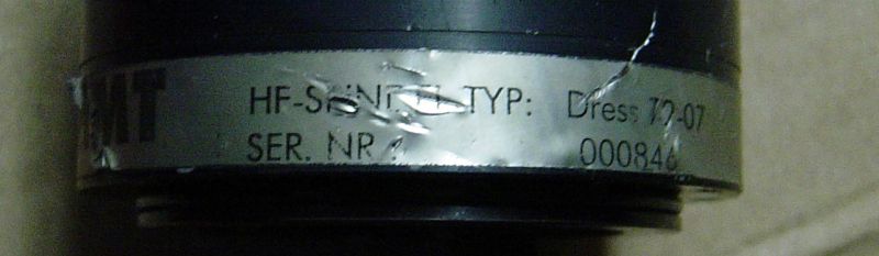

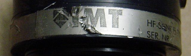

Zdravím, sehnal jsem vřeteno ale nevím jak to zapojit, nevíte o tom něco?
mirenc
Příspěvky: 236
Registrován: 29. 2. 2008, 5:47
Bydliště: Slovensko-Budmerice
7. 1. 2016, 6:50
Tak stych fotiek co si sem dal sa da tazko poradit, nemas tam napatie, cim budes regulovat otacky atd. Ale mozno ze niekto ma take iste a moze to padnut na urodnu zem :)
Příspěvky: 8842
7. 1. 2016, 6:56
zkus pohledat u výrobce zapojení.. ty 4 tlustší dráty jsou celkem jasné to je vinutí plus zem, pak tam bude asi nějaké teplotní čidlo .. nicméně bez měření to stejně nezjistíš..

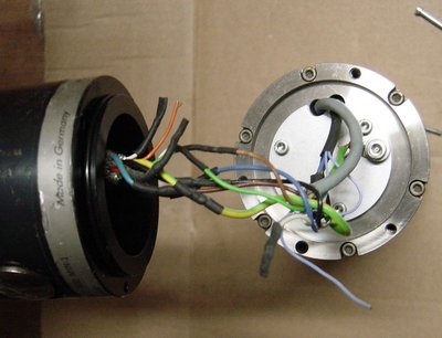

Ono kdyby jsi ty kabely vyfotil tak aby bylo něco vidět tak by to bylo taky o něčem jiném. Dost mi to připomíná 2f klon vřetene Precise.
Vyfot přehledně kabely které jdo z vinutí a to jak silové tak od čidla. Udělej fotku jak to ve vřetení kudy kabely vedou vypadá. Pokud je uprostřed takové čidlo bude to 2f vřeteno. Z těhle fotek ti nikdo bez konkrétní znalosti tohoto typu nic neporadí.

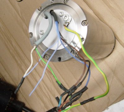

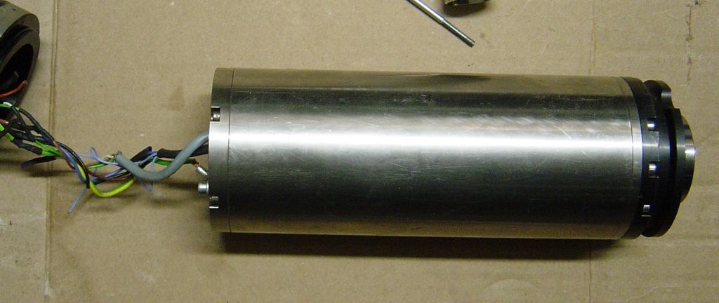

Detail drátů
lubos
Příspěvky: 5114
Registrován: 2. 5. 2007, 3:47
7. 1. 2016, 8:38

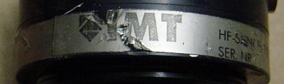

můžeš ještě vyfotit ty 2 konektory tak aby bylo vidět jaké kabely vedou do čeho?
tipuju že ten šedivě opletený je kabel s čidlama ten druhý co z něj vede hnědá, černá a modrá jsou silové 3 fáze a ty dva tenčí bude teplotní čidlo z vinutí.
Jestli máš multimetr změř odpor mezi tím hnědým černým a modrým a pokud to budou stejné hodnoty tak by to tak mohlo být. Případně si napiš výrobci
http://www.imt.de/en/products/prod_1/" onclick="window.open(this.href);return false;
IQ156
lubos
Příspěvky: 5114
8. 1. 2016, 8:04
Pokud tam máš origo konektor neměl by to být složité podle pinů připojit. Bohužel tento typ se vyráběl v různých konfigurací rotačních a teplotních čidel tak to nebude tak jednoduché.

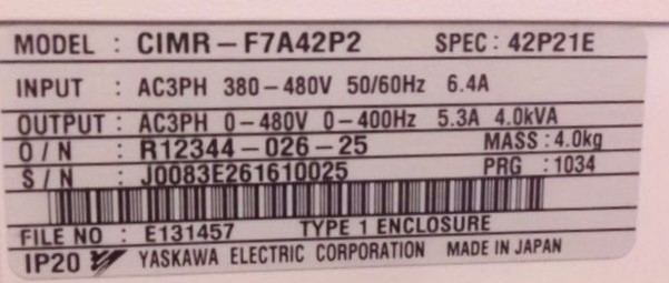

Díky to mi stačí, teď ještě sehnat frekvenční měnič 1x220v na 3x220v.
obráběč
Příspěvky: 289
9. 1. 2016, 8:58
Šlo by to i s tímto měničem?

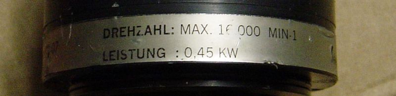

Koukal jsi do toho pdfka co jsem poslal?
Vřeteno je na napětí 220V a 100-534Hz proud3A max 3.3 A
IQ156
obráběč
Příspěvky: 289
9. 1. 2016, 10:09
Napětí 220V půjde na měniči nastavit, akorát těch max 400Hz nesouhlasí ale na vyzkoušení to snad půjde, moc tomu nerozumím. Kolik pólů má tento motor?

V tom pdfku to je taky napsané :-) motor má 4 poly.
