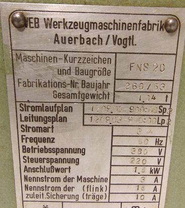

Zdravím všechny!
Koupil jsem tuto frézku. Je to zdá se celkem exotická záležitost, protože se mi o ní nepodařilo na internetu najít vůbec nic.
Tímto prosím jestli někdo má nějaké materiály, jestli by mi mohl poskytnout nějaké scany nebo kopie.

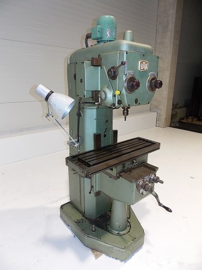

Uvažuji o možnosti přestavby na CNC. Za příznivé považuju, že frézka má výsuvné vřeteno (podobně jako strojní vrtačka), takže u osy Z by se nemusel zvedat celý stůl.
Moje otázka zní jak moc je nutné předělávat posuvy na kuličkové šrouby.
Trapézové šrouby a matky které tam jsou jsou mají vůle celkem dost malé (ještě jsem je úchylkoměrem neměřil takže čísla neznám)
Všiml jsem si, že v programech pro CNC řízení je něco jako nastavení vůle posuvu na ose. Tak jsem se chtěl zeptat, jestli by to bylo možné tímto způsobem to nějak změřit a nastavit, když bych netrval na nějaké špičkové přesnosti.

aby to bylo použitelné jako CNC s rozumnou silou motorů - tak musí jít posuv stolu lehce, a až se to podaří, aby šel lehce, tak problém vůle na šroubu není ani tak problém přesnosti jako nemožnost frézovat sousledně. Tj, když otáčející se nástroj si materiál přitahuje, pak to o tu vůli poskakuje.

mě ty fotky tak nějak připadají jako zeditovaný (nebo ořezaný) :) z bazoše
http://stroje.bazos.cz/inzerat/54756182 ... FNS-20.php" onclick="window.open(this.href);return false;
Habešan
Příspěvky: 1227
Bydliště: Čechy
9. 1. 2016, 9:30
Všimni si toho zubatého stínu u podstavce.

z téhle fotky
http://www.zpa-praga.cz/fotoSP/sp08.jpg" onclick="window.open(this.href);return false;
je lépe vidět, že ten vřeteník je přesuvný do stran
bude to víceméně jednoúčelová mašinka na sériovou výrobu drážek

Milan584, Habešan - ano, jsou to fotky z bazoše. A má to na něco vliv? Nebo se tady s lidma co kupujou na bazoši nebavíte?

Vřeteník je posuvný do strany, protože jak správně píše testone je to původně jen drážkovačka.
Jsou tam na to nějaké nastavitelné výstředníky, ale tuto část lze vyřadit a mít vřeteník pevný. Tak to chci provozovat.
Jako velké plus vidím to spouštěcí vřeteno, to z ní dělá i pěknou stabilní stolní vrtačku.
Na "takové to domácí žvýkání" bohatě vyhoví.
Jediné co tam v této chvíli chybí jsou strojní posuvy (alespoň X a Y) ale ty pro mne není problém dobastlit. původně jsem chtěl dělat posuvy závislé na otáčkách vřetene, ale posuvy co se za tlustý peníze dodávají k malým frézkám např. Proma jedou taky nezávisle, ne?
Tak jsem si řekl že to vyřeší jeden větší krokáč, driver, jednočip, přepínač s nulou uprostřed a přepínač nebo potenciometr na volbu rychlostí. Ozubeným řemínkem napojit na kličku a tradá...
