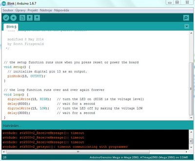

mam problem ze pri pokuse o nahratie programu do arduina vypise toto:
Kód: Vybrat vše
Projekt zabírá 1 518 bytů (0%)  úložného místa pro program. Maximum je 253 952 bytů.
Globální proměnné zabírají 9 bytů (0%)  dynamické paměti, 8 183 bytů zůstává pro lokální proměnné. Maximum je 8 192 bytů.
avrdude: stk500v2_ReceiveMessage(): timeout
avrdude: stk500v2_getsync(): timeout communicating with programmer
Grad
Příspěvky: 2084
10. 1. 2016, 1:48
Skontroluj nastavenie: Nastroje\Vývojová deska
V okne prostredia Arduino v pravo uplne dole musíš mať napísane: Arduino Mega... on COM??

toto vsetko tam mam ..

ovladac pre CH340G prevodnik som uz nainstaloval a nepomohlo..

jak ser ti jeví arduino ve správci zařízení ? objeví se ti po připojení nová com port ?

12. 1. 2016, 6:42
markusak píše:Zkuste tento ovladač pro CH340 - http://www.wch.cn/download/CH341SER_ZIP.html" onclick="window.open(this.href);return false;
(rozbalit a spustit setup.exe ve složce CH341SER).
Presne tento driver som nainstaloval..
packa píše:jak ser ti jeví arduino ve správci zařízení ? objeví se ti po připojení nová com port ?
Ano.. Je ako novy com port.. zalezi do ktoreho USB ho zasuniem.. raz je ako COM5, raz ako COM4

a v prostředí arduina tedy vybereš desku : mega 2560 , co máš zvoleno jako procesor hned pod výběrem desky ? máš taky 2560?? číslo portu máš předpokládám vždy zvoleno podle aktualního usb ?

vsetko mam nastavene tak, ako pises.. a procesor je takisto na 2560..
Ako zistim ci je tam spravny bootloader?
Příspěvky: 7157
13. 1. 2016, 4:47
jedině programátor a znovu jej tam zapsat , když připojíš napájení tak bliká ledka na pinu 13?

Co jsem vycetl, tak tenhle problem se staval hlavne u desek se starsi verzi bootloaderu. Pomohlo nahrani nove verze. Jak stare je to vase MEGA2560?
Nekterym lidem taky pomohlo pouziti jineho USB kabelu.

Noo ledka na pinu 13 blika, lebo sa mi do neho podarilo nahrat 1x program blink (1 sekundu svieti a 1s zhasne) a od vtedy ani tuk.. ani nahrat novy program a ani zmazat stary.
ISP programator USB uz je na ceste, tak len cakam kedy dorazi.. A tu dosku MEGA 2560 mam asi 2 tyzdne.. :?
