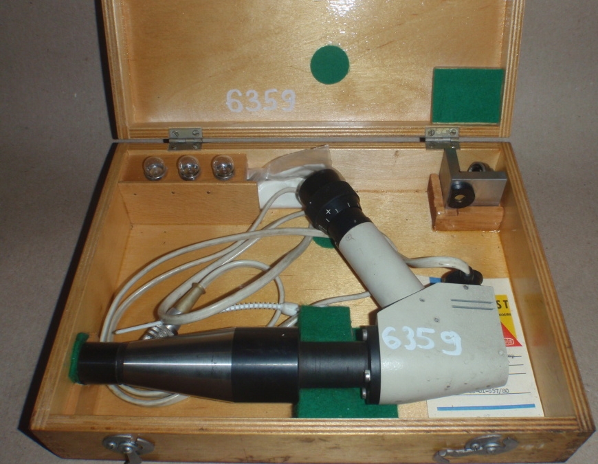

chtěl bych se zeptat jestli má někdo něco podobného?
ješte sem viděl nějaký druhý a vedl z něj káblík ten je na co??
Ná cenu něco takového do budoucna shánět na frézku?
Jakou to mívá přesnost středění?
Středí se stím dobře na hranu?
Má to nějaká omezení?
Popřípadě čím středíte, najíždíte na hranu vy???
šmajdátkem?
papírkem?
poděltě o zkušenosti s používáním.
Dík

Ten kábl bude pro napájení žárovičky...

Já používám šmajdátko. Přesnost najetí +-0,01mm. Mikroskop je dobrej, když potřebuješ převrtat nějakou malou díru či udělat najetí od mělkého tvaru, kde sondou či šmajdátkem nemáš na co šáhnout.

Jak již bylo řečeno,kabel slouží k napájení žárovky osvětlení.Dá se bez toho žít,pokud se použije jiné vnější silné osvětlení.Najet se dá s přesností 0.01,pokud je mikroskop dobře seřízen.

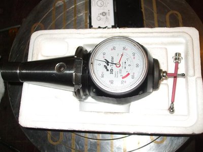

Ku tomu strediacemu mikroskopu- moc sa nevyužije, najčastejšie keď treba strediť na dulčik, alebo je hrana moc nízka. Origo sa ku tomu dodával aj maličký uhohlník, ktorý má na leštenej ploche tenkú risku- na ňu sa lepšie nastredí. Tie káble aj žiarovku som odtial vyhodil, stejne mám vždy po tuke malú LED baterku. Nedávno som osadil na stopku ISO 40 mechanickú sondu, a tá sa mi zdá na nájdenie hrany najvhodnejšia- netreba zapínať vreteno na 500 ot ako pri šmajdátku, a funguje presne vo všetkých smeroch.

qwer píše:. Nedávno som osadil na stopku ISO 40 mechanickú sondu, a tá sa mi zdá na nájdenie hrany najvhodnejšia- netreba zapínať vreteno na 500 ot ako pri šmajdátku, a funguje presne vo všetkých smeroch.
no ,ale zakolik se taková hračka dá sehnat? :?:
qwer
Příspěvky: 1441
Registrován: 8. 4. 2008, 8:09
12. 1. 2016, 9:56
Kupil som ju staršiu za 120€ plus krátky dotyk za 20, a dlhý za 10€ kus

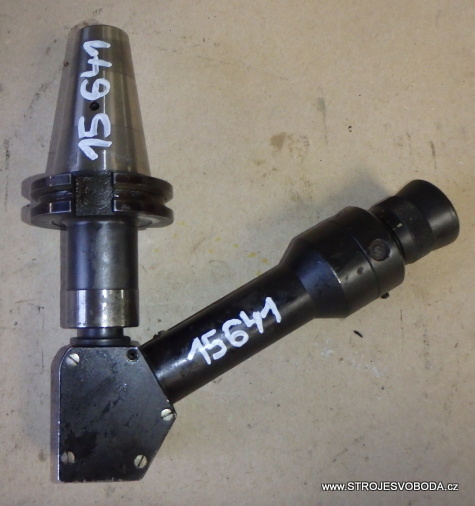

Neraději jsem míval Centrikator používaný na strojích Deckel. Dal se bleskové přestavit ve velkém rozsahu.Byl však dost náchylný na poškození,spodní díl je přilepen.
