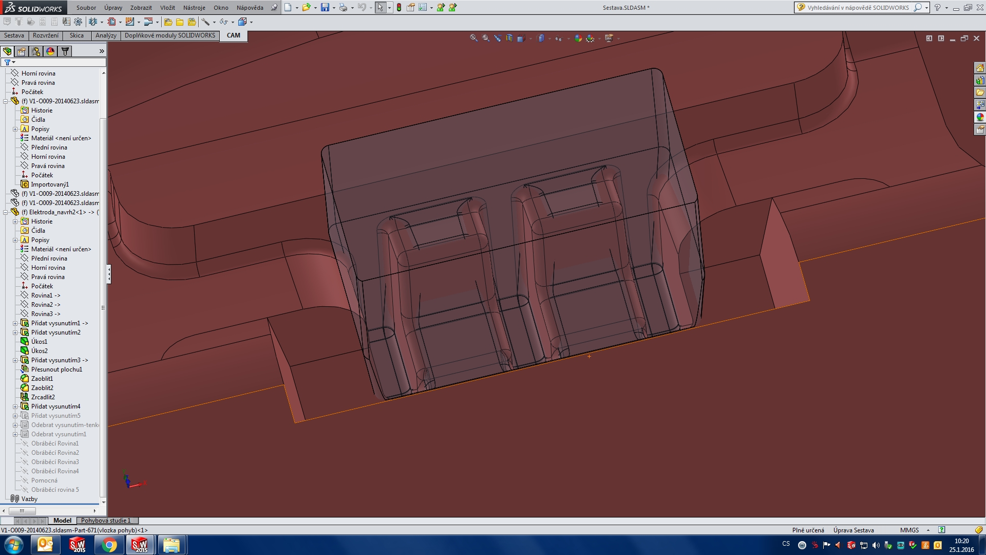

Jsem si myslel, že jsem v solidworksu už docela zkušený. Jako ono to jde většinou nějak udělat, problém je, že to musím celý obcházet nějakými strašně složitými způsoby a já bych to chtěl řešit elegantně a rychle a to je většinou když dělám s plochami naprosto nemožné, nedej bože když se v tom modelu otevřeného např. ze stepu objeví chyby a nebo potřebuju pracovat s rádiusy... ale beru tvoji připomínku. Pokud je to tedy takhle a není lepší CAD v tomhle směru beru svůj dotaz zpět.
Ještě pro info napíšu postup jak tvořím elektrody, většinou si fcí "odsazení" odsadím plochu tvaru o velikost jiskrové mezery a pak se snažím tuto plochu doplnit na nějaký plný tvar abych mohl vytvořit program pro obrábění.

V příloze posílám model
V1-O009(vlozka pohyb).rar
(3.36 MiB) Staženo 339 x
, úkolem bylo zvětšit úkos na červeně vyznačených plochách na 5°, pomocí ploch jsem nedokázal vytvořit elektrodu tak abych měl plný tvar, ale povedlo se mi jí nakonec vytvořit tím, že jsem si jí tam prakticky vymodeloval, nicméně to zabralo příliš času a nepovedlo se mi ji vytvořit tak, aby tečně navazovala na modře vyznačené plochy, je možné, že to jde, ale neměl jsem již čas se nad tím dále zamýšlet a proto jsem se spokojil s tím, že tyto rádiusy nakonec byli "useknuté". Ted mi povězte jestli je tedy nějaká možnost jak toto rychle a "správně" vytvořit v solidworksu způsobem, který mě prostě nenapadl a nebo existuje CAD co by tohle zvládl efektivněji. Níže ještě posílám screenshot výsledné sestavy.

To není na dvě věty ,nejdřív bych vytvořil polotovar elektrody ,tedy kvádr -pak bych formu a elektrodu nacpal do sestavy ,tam bych zapnul u elektrody upravit díl a nástrojem dutina odebral. Pak bych otevřel elektrodu přes nástroj odebrat plochy a opravit bych vyhnal rádiusy ,upravil bych úhly a orádiusoval .Konkrétně je potřeba mít to břed sebou abych ti to řek naprosto přesně. Určitě se najde někdo gdo to udělá jinak a taky to bude fungovat prostě přesný postup není.

No to je dost složitý ,z levnějších i když pro nás drahých asi nic lepšího není nebo o tom nevím .Kolega mladý Ing si hrál s Catia ,problém byl že s ní nedokázal tolik co já s SW ,navíc si to moc firem nemůže dovolit ,ale prej tyhle věci zvládá líp ,ale z vlastní zkušenosti nedokážu posoudit

Správný, i vyexportovaný model formy by měl obsahovat i model výlisku. Z něj se ty elektrody také dají vyřezat. V Catii existuje funkce na zmenšení či zvětšení tloušťky povrchu dílu, nevím zda něco takového má i SW. Jsou případy, kdy to zmenšit nejde, vetšinou když je tam rádius menší než jiskrová mezera a měl by se přeměnit na ostrou hranu. V takovém případě používáme zmenšení korekcí v CAMu.

fmodel píše:To není na dvě věty ,nejdřív bych vytvořil polotovar elektrody ,tedy kvádr -pak bych formu a elektrodu nacpal do sestavy ,tam bych zapnul u elektrody upravit díl a nástrojem dutina odebral. Pak bych otevřel elektrodu přes nástroj odebrat plochy a opravit bych vyhnal rádiusy ,upravil bych úhly a orádiusoval .Konkrétně je potřeba mít to břed sebou abych ti to řek naprosto přesně. Určitě se najde někdo gdo to udělá jinak a taky to bude fungovat prostě přesný postup není.
Jj, viděl bych to obdobně. Nedalo mi to a domácí úkol jsem vypracoval - nějak takhle ? http://leteckaposta.cz/131046187" onclick="window.open(this.href);return false; . Tedy jen plochy a odsazení, otisk pozitivu/negativu je už pak maličkost. Můj postup byl následující: 1.Import 2.oprava geometrie 3.odebrání rádiusů 4.úkosování (dvě z osmi ploch šly udělat obyčejným draftem, osotatní byly pomocí plošného modelování, ale šlo o jednoduché tvary, brnkačka) 5.přidání rádiusů 6.odsazení. Moc jsem se tim ne.ral , cca 1h45min čistýho času. Catia V5. Solidworks zatim nemám, nicméně postup bude všude podobnej. Kontrola+oprava importu je velmi důležitá z hlediska dalších prací na modelu (tady mi přišlo že je to už tak třetí import z exportu :D ). Na obebrání (nejen) rádiusů je v SW nástroj "remove face" (v Catii se jmenuje stejně). Odsazení někdy zlobí když jsou rádiusy moc malý, nebo zakřivení ploch moc křivý :D . Pak je potřeba buď odsazovat ještě neorádiusovaný model, nebo doplňovat chybějící plochy, nebo to vzít per partes a pak pospojovat.
